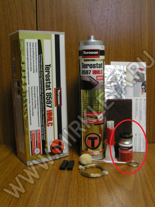

Еще один из моментов дляулучшения фиксации полиєфирки к РР - промазать праймером, которым применяют при поклейке автомобильных стекол. Это чтобы была 100% гарантия. А так всего вышеперчисленного вполне достаточно!
А можно по конкретней каким именно может название или фото банки есть?

Клей для поклйки стекол называется Terostat фирмы Teroson. На фото обведено красненьким. Можно обратиться к поклейщикам или тем, кто автостеклами занимается. Но, предупреждаю, среди этих дядей очень много жадин...
