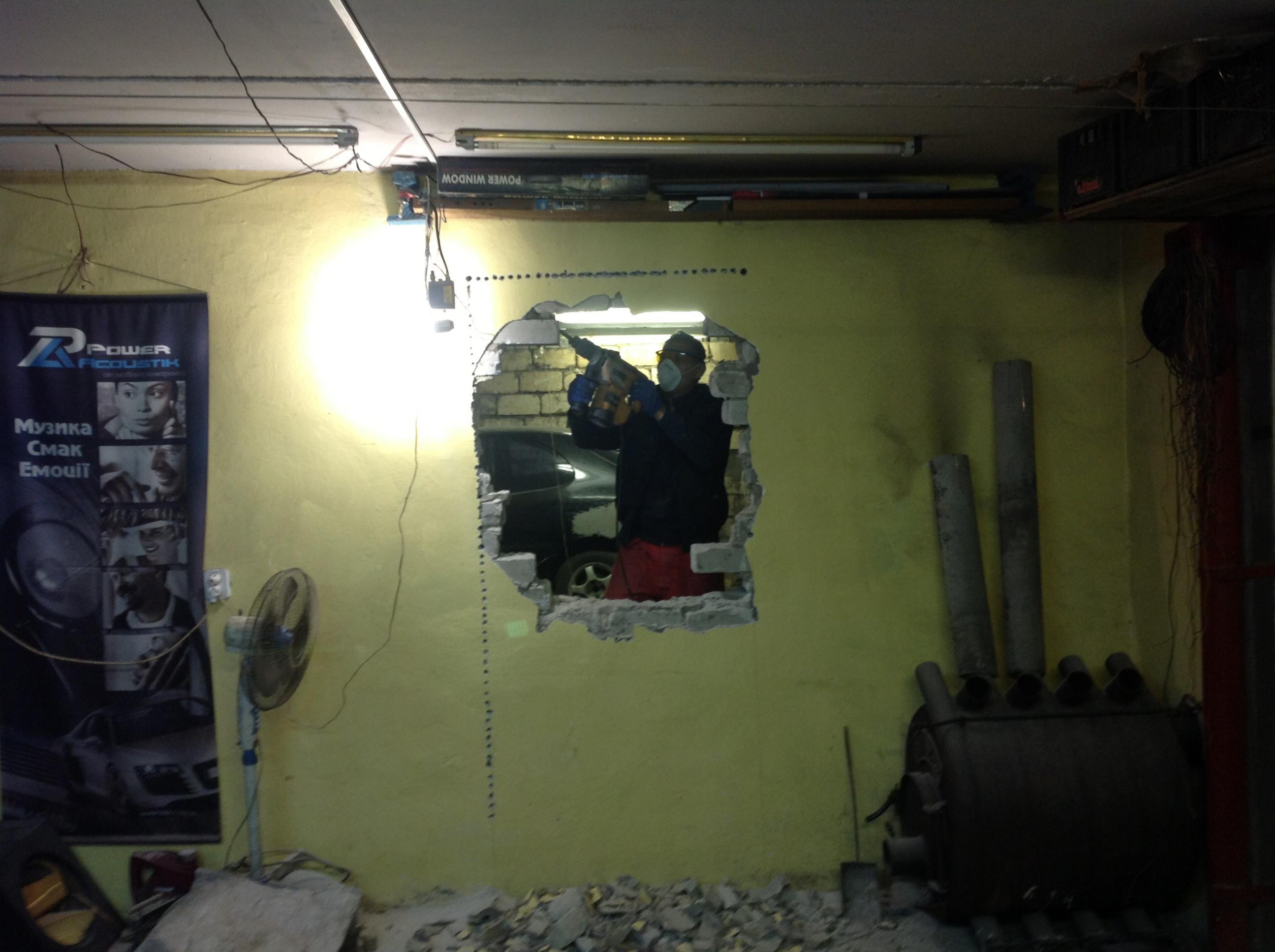

Я свой гараж отапливаю в 70кв.м когда работаю то Болерьяном + вентилятор без него никак , а наноч включаю конвектор. Утром сухо и +10. Для дров использую яму (погреб).
Впринципе удобно, копати нет и безопасно. Подкидывать часто не надо.
