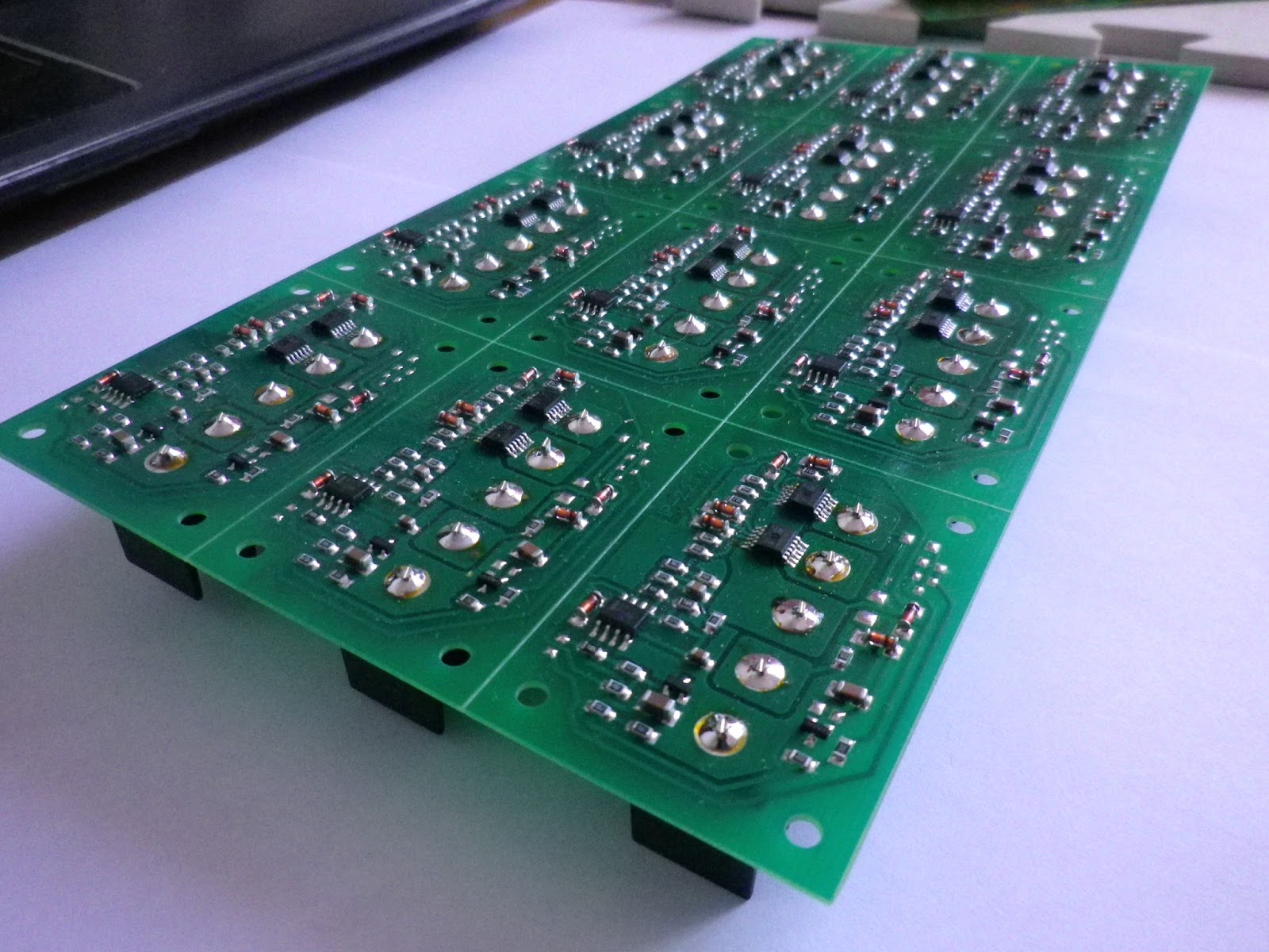

Блок управления ДХО
Использует в качестве источника огней лампы дальнего света, включенные на 30% мощности. Автоматически включается с зажиганием. Полностью гаснет при постановке авто на стояночный тормоз. Включается/отключается из салона. Штатная работа дальнего света полностью сохраняется.
Работает только с лампами накаливания. С ксеноном не дружит.
Цена 200 грн

Придбав у Іллі блок ДХО. За оперативність щиро вдячний. Але виникла одна проблемка: блок спрацьовує при напрузі в бортмережі 14,1 В, а в моїй машині не перевищує 13,9. А зимою при ввімкнені пічки, обігріву скла, музики та щіток, буде просадка до 13,2-13,4В. Тому я прошу Іллю взяти це до уваги і знизити поріг спрацьовування до 13,0 В.

Сделать блок с любым напряжением включения не проблема.
Проблема в том, что блок ДХО после изготовления и проверки заливается герметиком (сейчас - специальной эпоксидной смолой для электротехнических изделий). И после изготовления поменять в нём уже ничего нельзя.
Кстати, последние экземпляры потребляют не больше 1 мА - в 10 раз меньше сигнализации!
