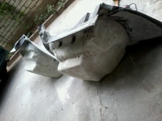

Работы масштабные не то слово. Я думал оно как-то легче пойдет, и соответственно дешевле. Мимо я думал. В итоге - дорого, долго (думаю дальше через запятую можно дописывать хорошо)
Слоёв 5 наверно укатал 600 волокнисча, 25 литров смолы, отравил соседей благавониями. Дальше шпаклёвка, обтяжка или покраска.
И самый главный вопрос это фазик. А надо ли оно? Но делать буду. 3 метра 75 (не гавно)трубы куплено.

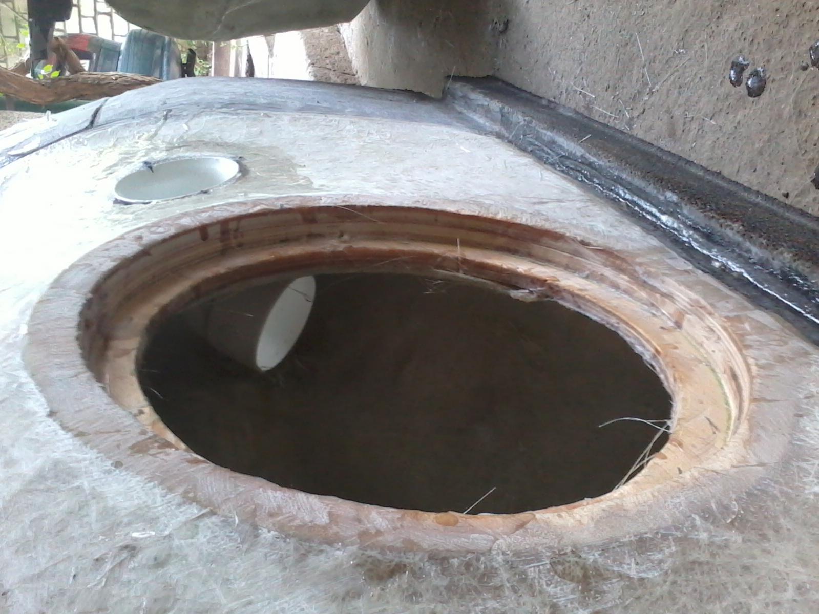

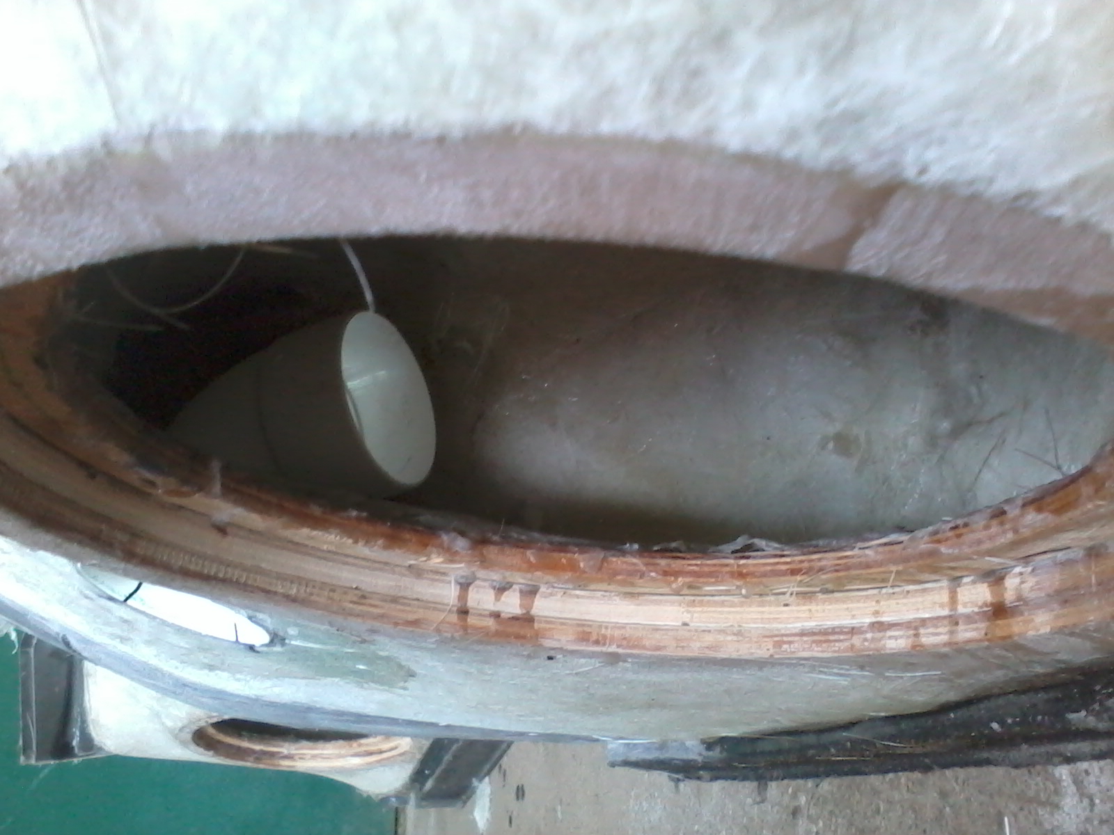

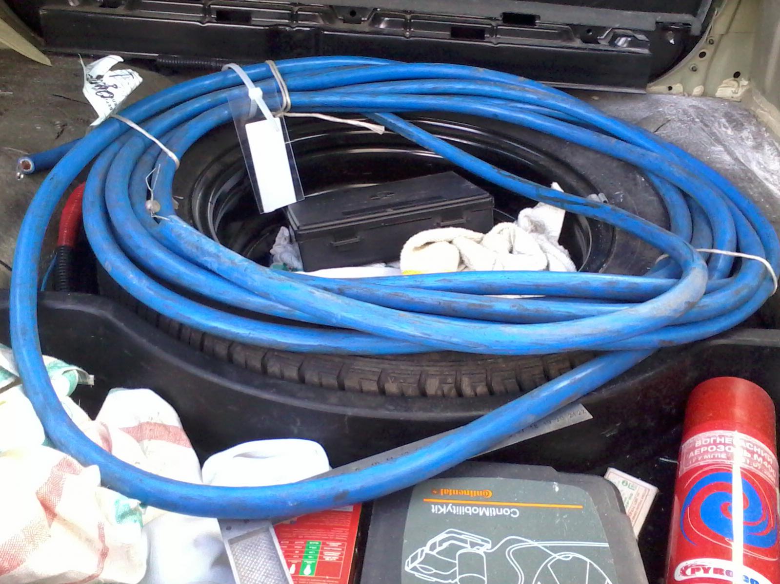

Я сработал на опережение (сначала сделал, теперь буду думать). Фазоинверторостроение начато. 75 мм труба, объём скворечника примерно 25 литров. Бас бокс мне в попощь.

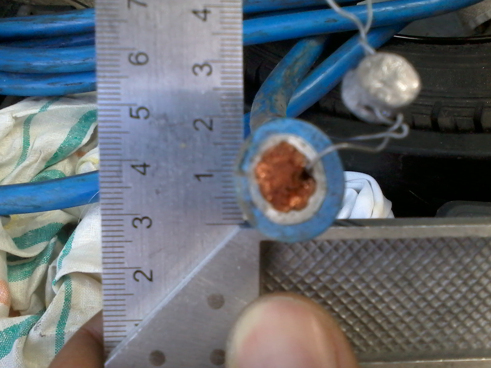

Плюс задумал сменить питаловопровод. КГНВ 50 на + и на -.

Фазик в 25 л?смело, а че за динамики будут стоять? А по силе - очень правильнвй выбор ИМХО, можно один слой изоляции срезать, тогда еще гибче и немного тоньше получится(проще укладывать будет), удачи...
П.С. А как стелсы крепятся?
Знаю что смело, но хочу попробовать. Стоять будут JBL GTO 1014. Программы говорят о возможности установки в 25 литрах с фазиком 75 мм, и длиной 350 мм. Правда есть варианты свиста трубами. Эксперимент покажет правду.
Крепить буду прямиком к кузову изнутри саба 2 болтоми 6 мм, и родными саморезами оббивки. Снизу это всё будет распирать родной пол.
Эксперименты похвальное дело, но в большинстве случаев безнадежное, хотя в вашем случае особо ничего не теряете, не получилось-дарку для фазика полиэфиром залепил и все, вот тебе ЗЯ

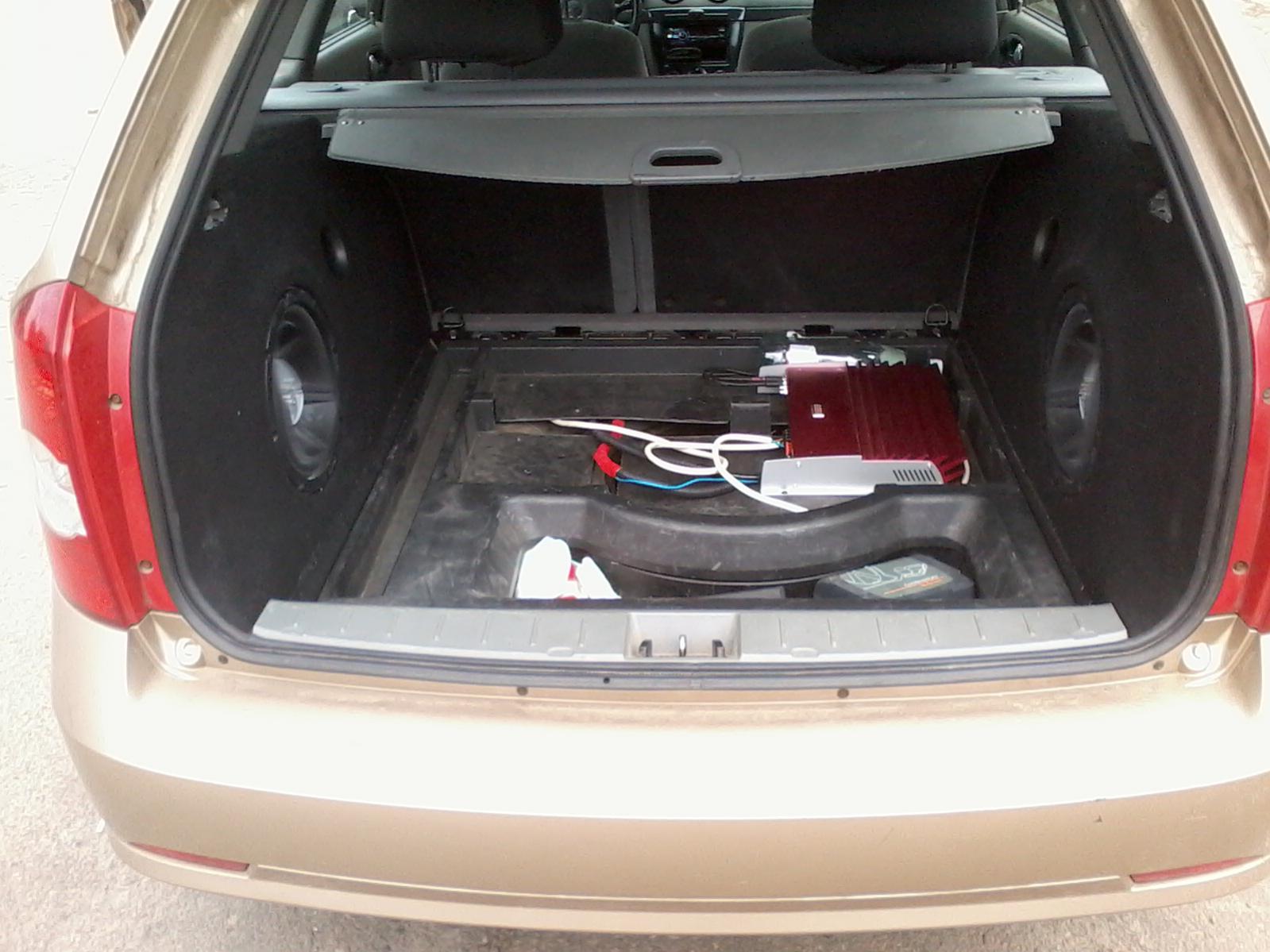

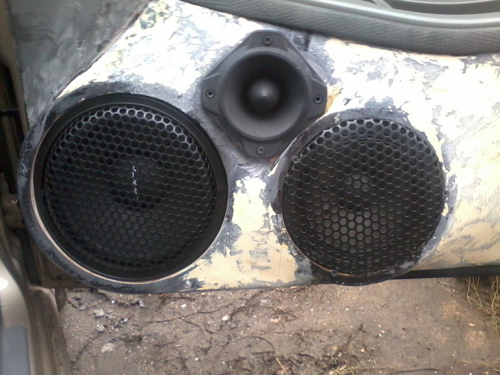

Сегодня установил. Теперь тестирую.

Выглядит красиво, я бы даже сказал внушительно! Надеюсь и звучание не разочаровало... Может будет и лишиним , напомню, что новые динамики играют гораздо хуже прогретых/размятых, так что первое впечатление иногда ошибочно...

Могу конечно и показать, но система еще не готова полностью. Предстоит переделка фронта.
По сабам пока сделал выводы, что лупит сильнее чем ЗЯ, но имею горб. Где пока не пойму. Скачаю трек с разбивками по частотам и прослушаю, думаю так станет ясно. Еще не было грамотного теста металла, только беглый. Но бочка порадовала. Сильная, быстрая...

есть спектроанализатор, посмотрим при встрече
как я тебе уже говорил, скорее всего диаметр порта и длина не те, что нужно при твоем объеме ящика...
кстати забыл спросить, шум порта слышен в салоне?

Свиста фазиков не слышно. Вваливал по полной, до ухода усилителя в защиту. А вот спектранализатор это хорошо

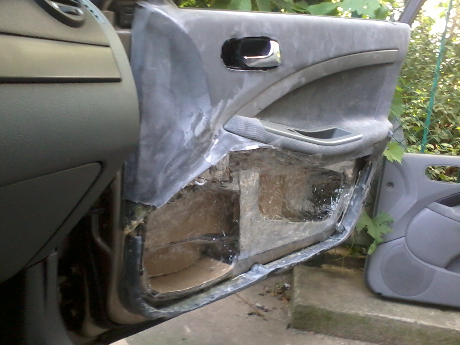

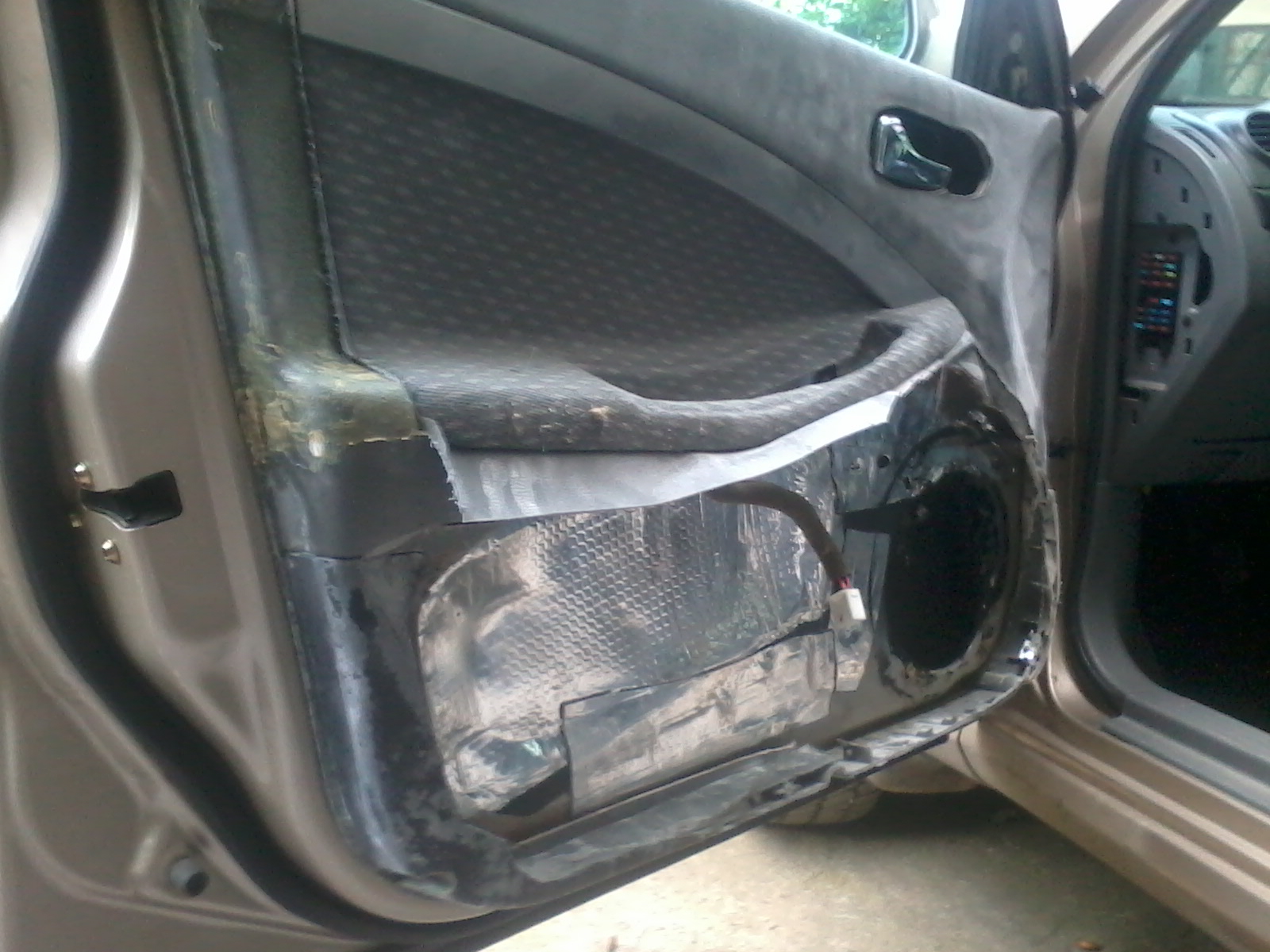

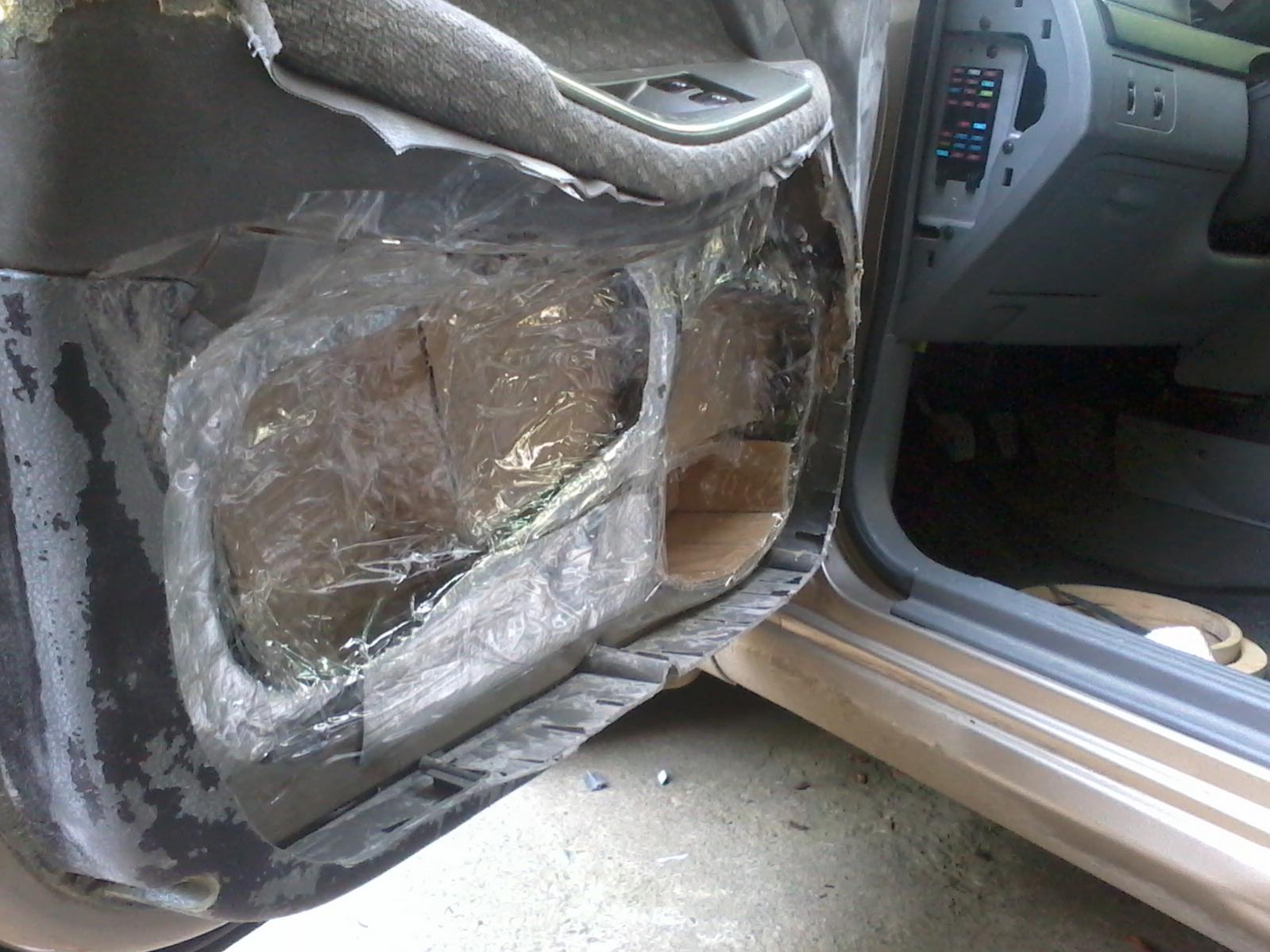

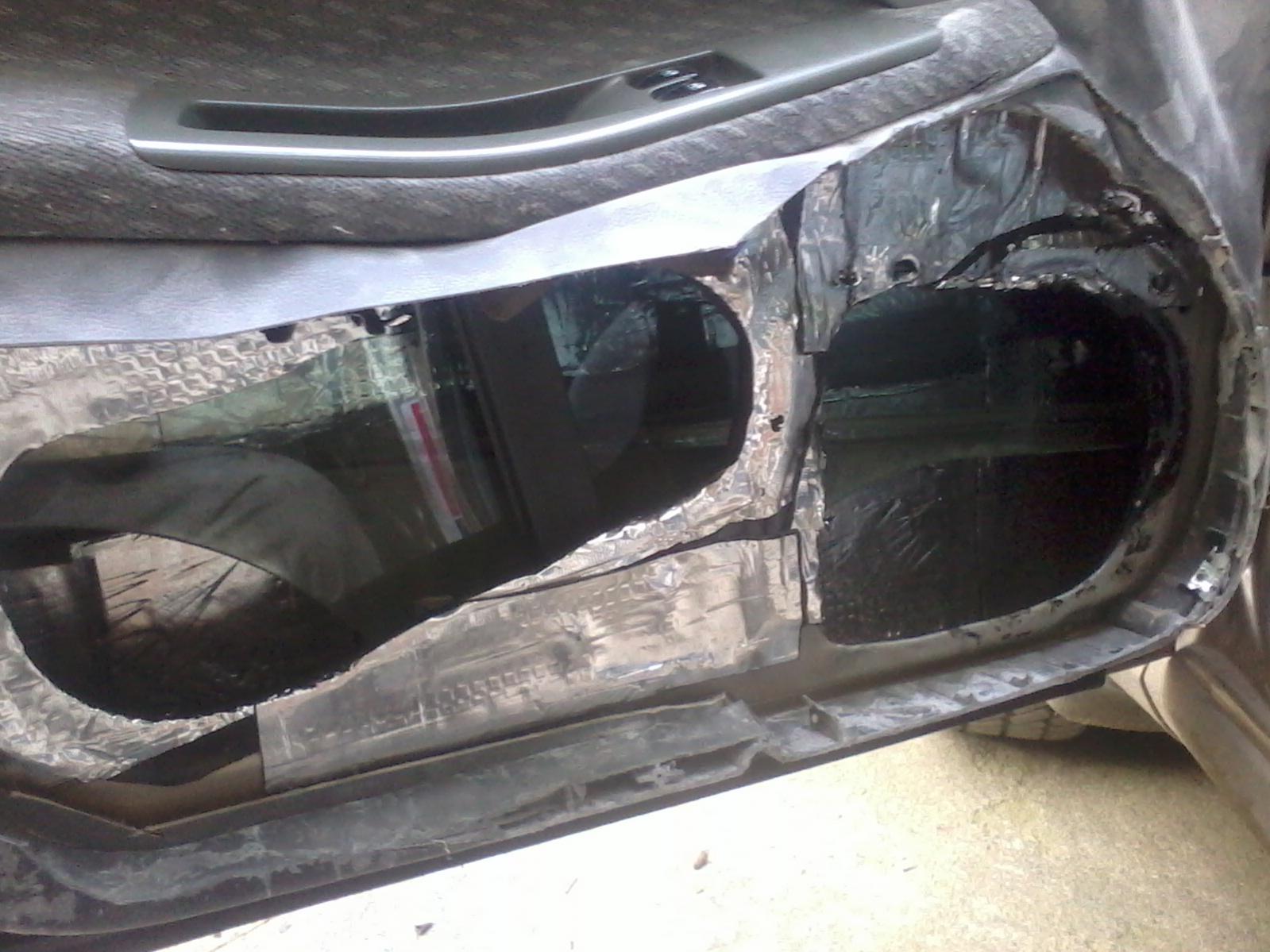

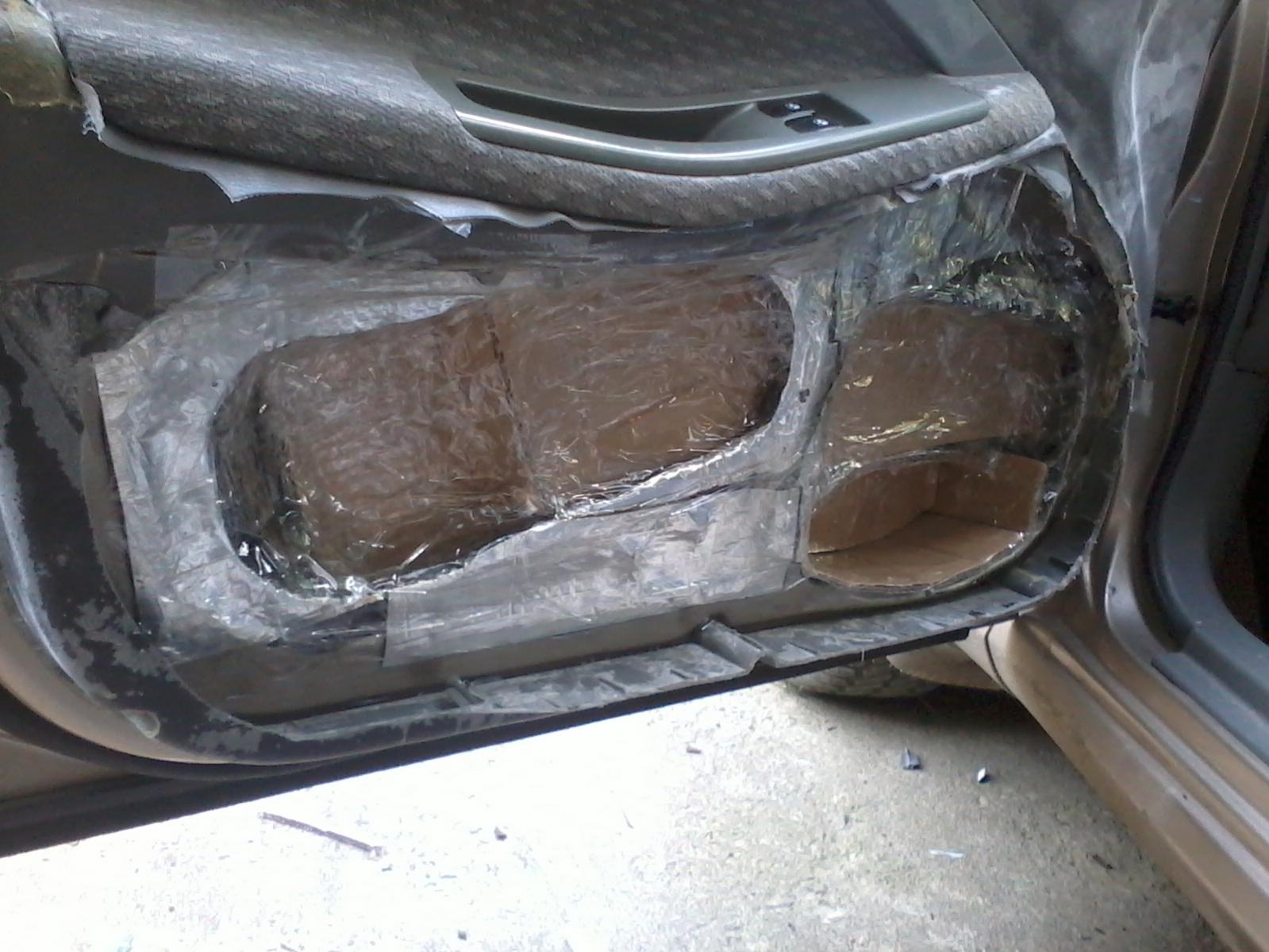

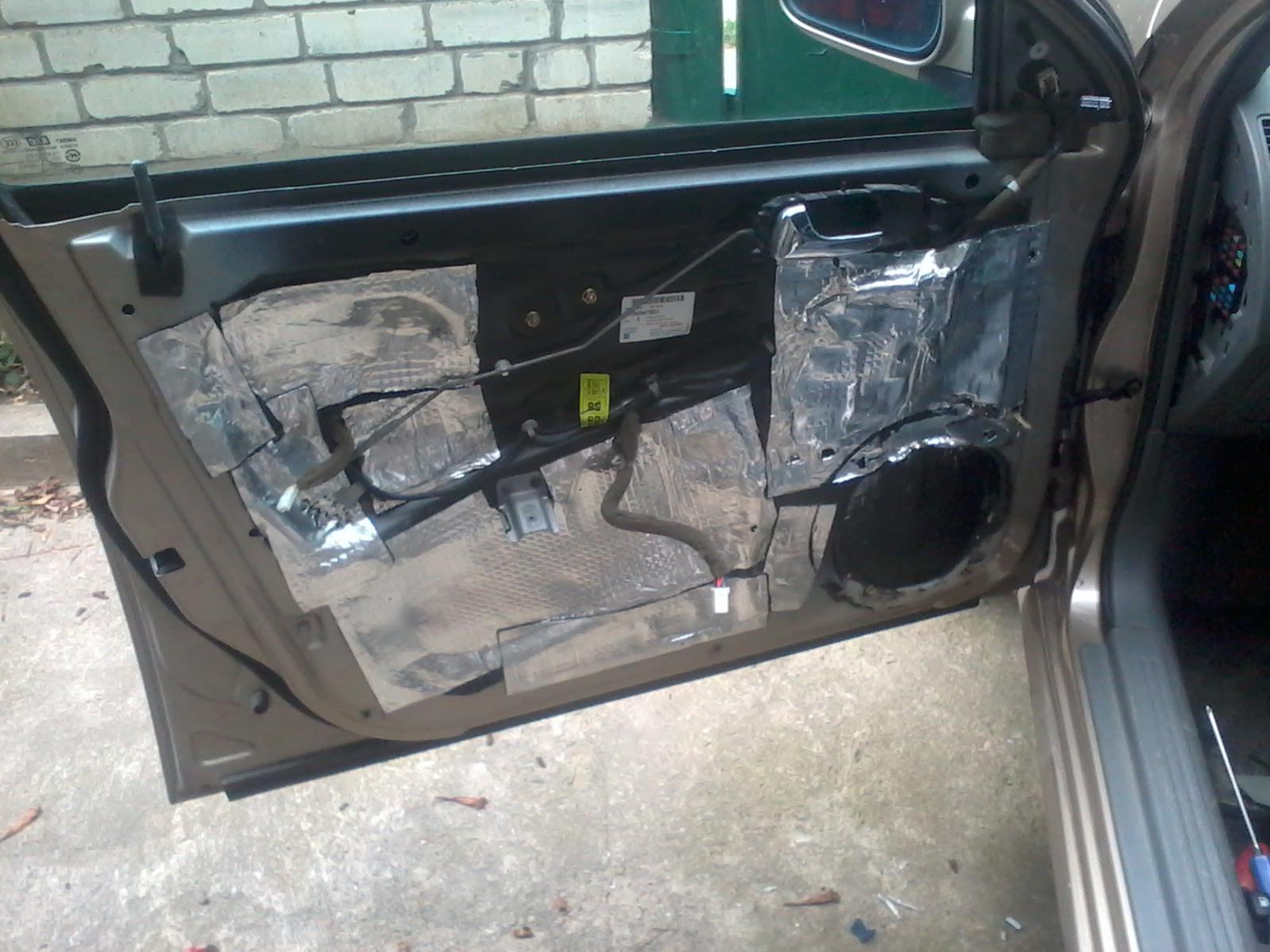

Резня начата. Заложил (наверно точнее будет вырезал) фундамент мощнейшего 8" ФИ ящичного фронта, предварительно убив свой "моднейший" фронт.
Целюсь на объём ящика 11 литров с настройкой 75 герц.

Старый 06.07.2013, 22:39   #38
gryshaev
Аватар для gryshaev
Регистрация: 10.11.2010
Сообщений: 91
Репутация: 36
По умолчанию Re: Lacetti wagon

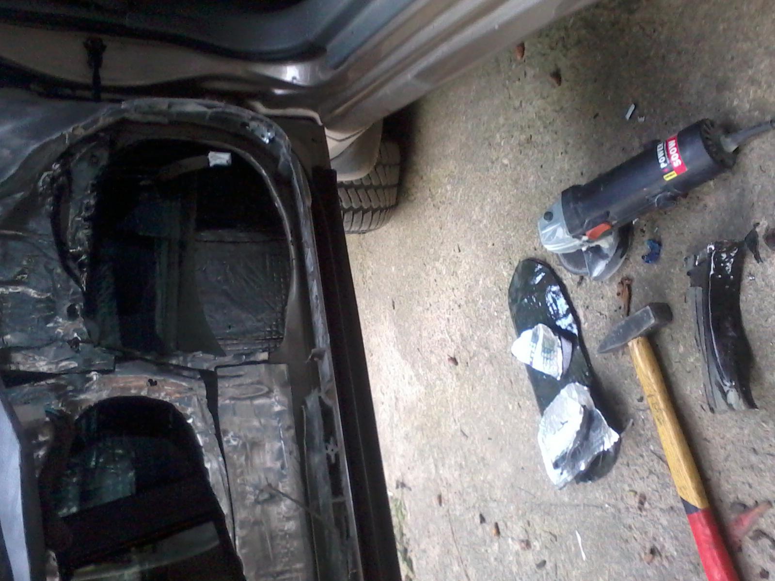

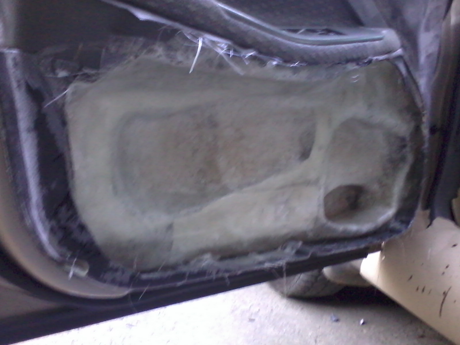

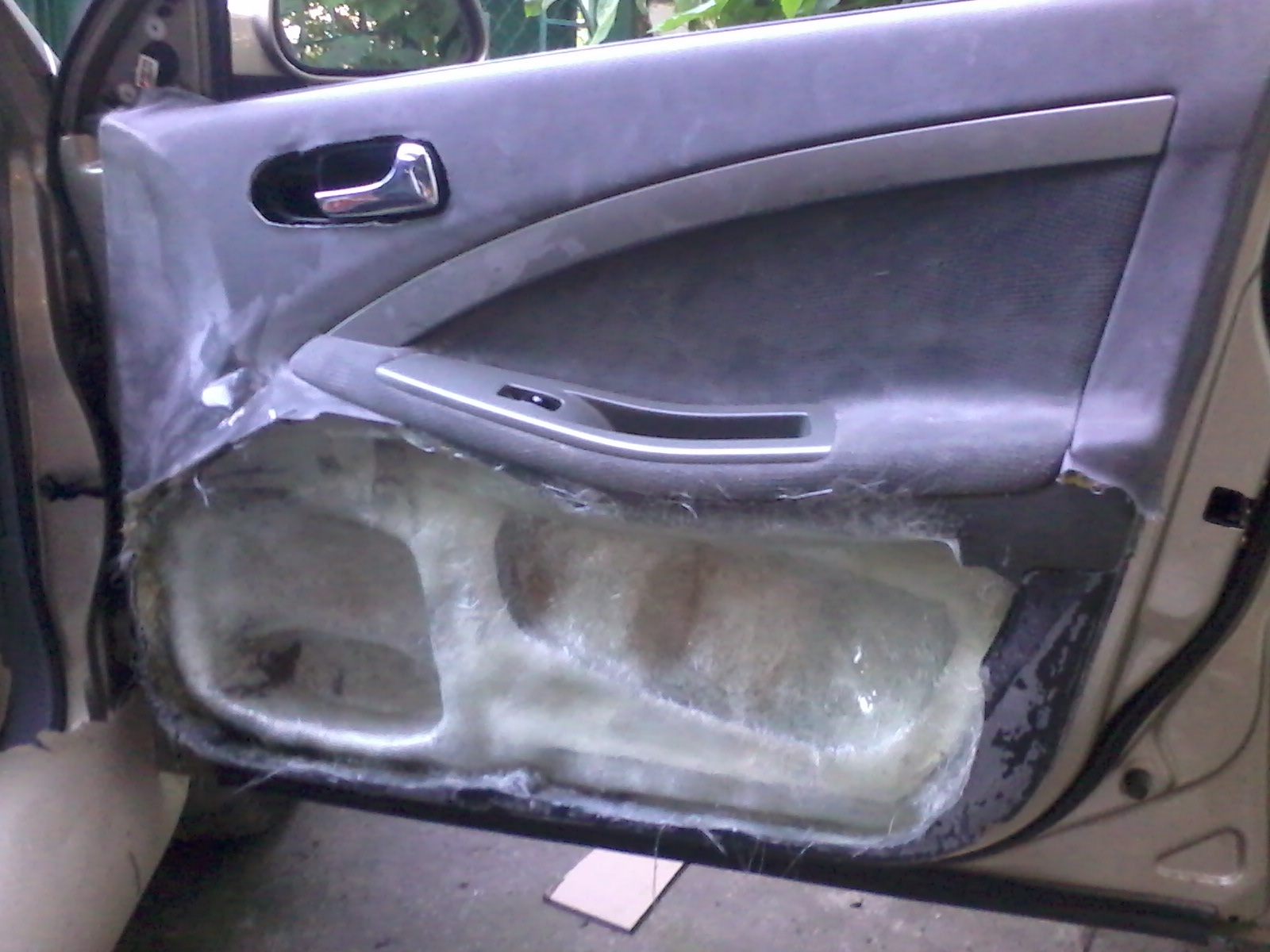

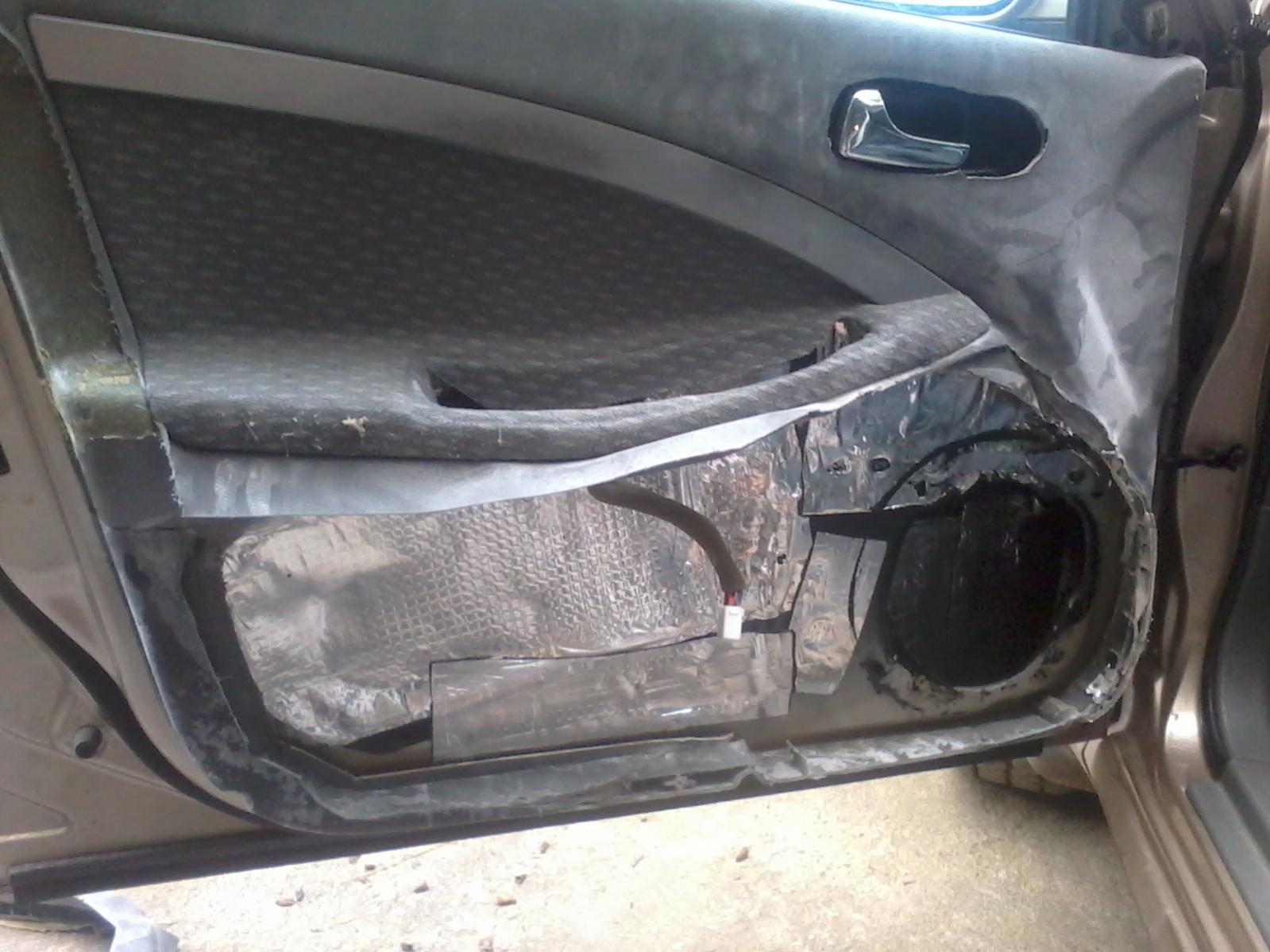

Идём дальше...
