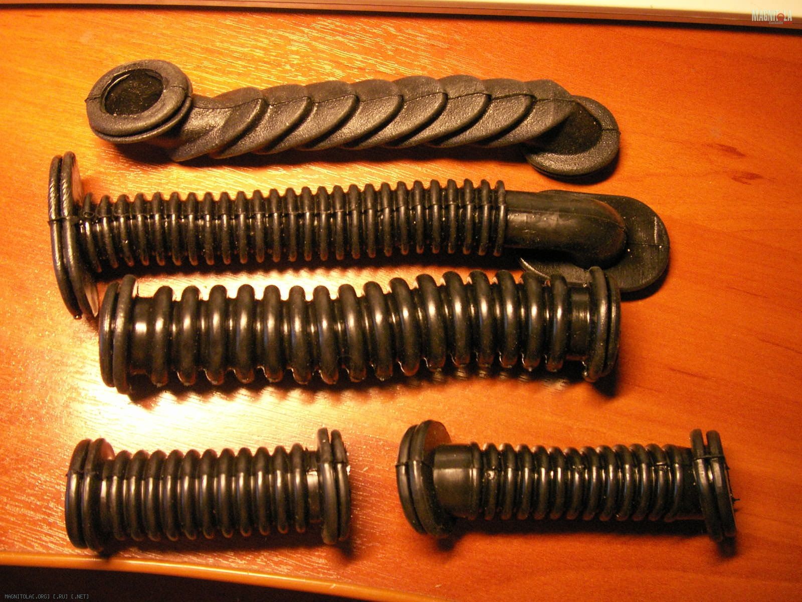

Сёма
Аватар для Сёма
Регистрация: 28.02.2010
Адрес: возле Киева
Сообщений: 1,498
Репутация: 239
По умолчанию Re: Проводка в двери
Сообщение от Meridian Посмотреть сообщение
Со стороны салона разъем. Под разъемом чуть ниже есть какая-то съемная заглушка. Можно ли ее использовать - не знаю.
Можно!, берешь гофро-переход резиновый продаются на авторынках/автомагазинах
Такого плана:

Сообщение от Сёма Посмотреть сообщение
Такого плана:
Уже интереснее. Это на личном опыте?
Со стороны двери как эту гофру крепить? Или сращивать со штатной?
если нет там заглушки, то сверлить...
