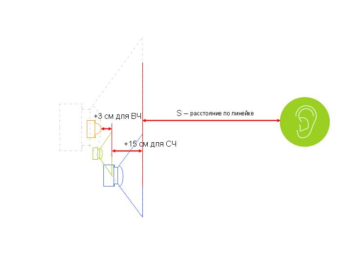

Мы получили одну колонку, это не совсем похоже на один динамик. В общем как-то играет, но как один динамик оно не звучит.

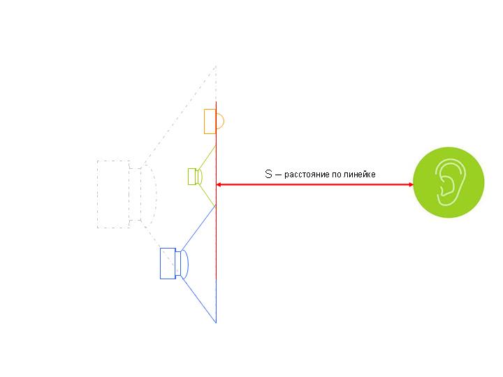

Попробуем разместить наши динамики так, чтобы это было похоже на один динамик
Это больше похоже на один динамик. Этот рисунок заодно наглядно показывает, что переворот любого из динамиков (переворот электрической фазы) ухудшит целостность звучания. На рисунке так же показаны величины дополнительных задержек, которые нужно добавит к измерению по линейке. Эти величины получены измерительным путем, методом измерения импульсного отклика, цифры приведены для 6-ти дюймового мидбаса. Для 5-ти дюймового мидбаса задержка СЧ относительно мидбаса немного меньше +13см. Данные о задержках среднестатистические, поэтому точная доводка осуществляется на слух. Для купольного СЧ задержка относительно мида будет больше где-то на 1 см (+16см.). Для 4" СЧ с большим Mms задержка относительно мида будет меньше на 1-2 см. В каждом конкретном случае при доводке, величины этих задержек могут варьироваться в диапазоне +-3см. для задержки СЧ/Мид, и +-1см. для задержки ВЧ/СЧ.
Измерения линейкой производятся следующим образом, за точку прослушивания, для простоты, берем точку на середине водительского подголовника. Линейку тянем до центра динамика (центр гриля, центр купола), и записываем результаты в сантиметрах.
Пару слов о вычислении задержек. Для перевода сантиметров в миллисекунды нам понадобится скорость распространения звука в воздухе, возьмем за основу 340 метров/секунду. Все измерения у нас в сантиметрах (а не в метрах) и в милисекундах(а не в секундах), поэтому переведем единицы измерения для скорости звука – получим 34 сантиметра/милисекунду (сокращенно 34 см/мс) . В теории мы поставили задачу – «каждая сторона играет как один динамик», следовательно и вычисления мы будем производить с каждой стороной отдельно, а потом будем разбираться с сабом.
Для примера возмем замеры из соседней ветки, имеем такие расстояния в сантиметрах:
LH 90 RH 129
LM 92 RM 131
LL 114 RL 150
Начнем с правого канала. Поскольку нас интересует только разница расстояний между динамиками, то берем бОльшее из расстояний и отнимаем от него расстояния до каждого динамика
RH 150-129=21
RM 150-131=19
RL 150-150=0
Расшифруем полученный результат. СЧ расположен ближе чем мидбас на 19 см. значит нам нужно задержать (отодвинуть дальше) СЧ на 19см. по линейке плюс ещё на 15 см. для того чтобы мид и СЧ звучали слитно. Аналогично, ВЧ нам нужно задержать (отодвинуть дальше) ВЧ на 21см. по линейке плюс ещё на 15 см. + 3 см. для того чтобы ВЧ, мид и СЧ звучали слитно. Переведем результат в милисекунды
RH 21+15+3=39см = 39/34=1,15мс
RM 19+15=34см= 34/34=1,00мс
RL 0 см = 0 мс.

Для того чтобы получить сцену («тётю в центре») нам нужно задержать всю левую сторону. Для большинства автомобилей (кроме таврий и матизов) эта задержка приблизительно 1,2 мс.
LH 1,24+1,2=2,44мс
LM 1,09+1,2=2,29мс
LL 0+1,2 = 1,20 мс.
Если нужно подвинуть центр сцены правее, то нужно уменьшить задержки. Если левее – то увеличить. Увеличивать или уменьшать нужно обязательно на одинаковое значение и для всех трех динамиков.
Вот мы и получили базовые настройки для 3-х полосного фронта, пока без саба.

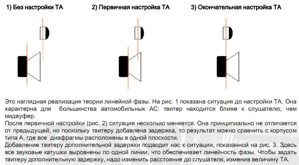

Повторение иметь учение
Неправильно в статье написано - это не фаза, это импульсный отклик.
Фаза - понятие, применяемое для бесконечного периодического сигнала. В двух словах задержка частоты на один период для фазы означает, что сигналы находятся в фазе. А вот с точки зрения импульсного отклика - один сигнал запаздывает на целый период.
