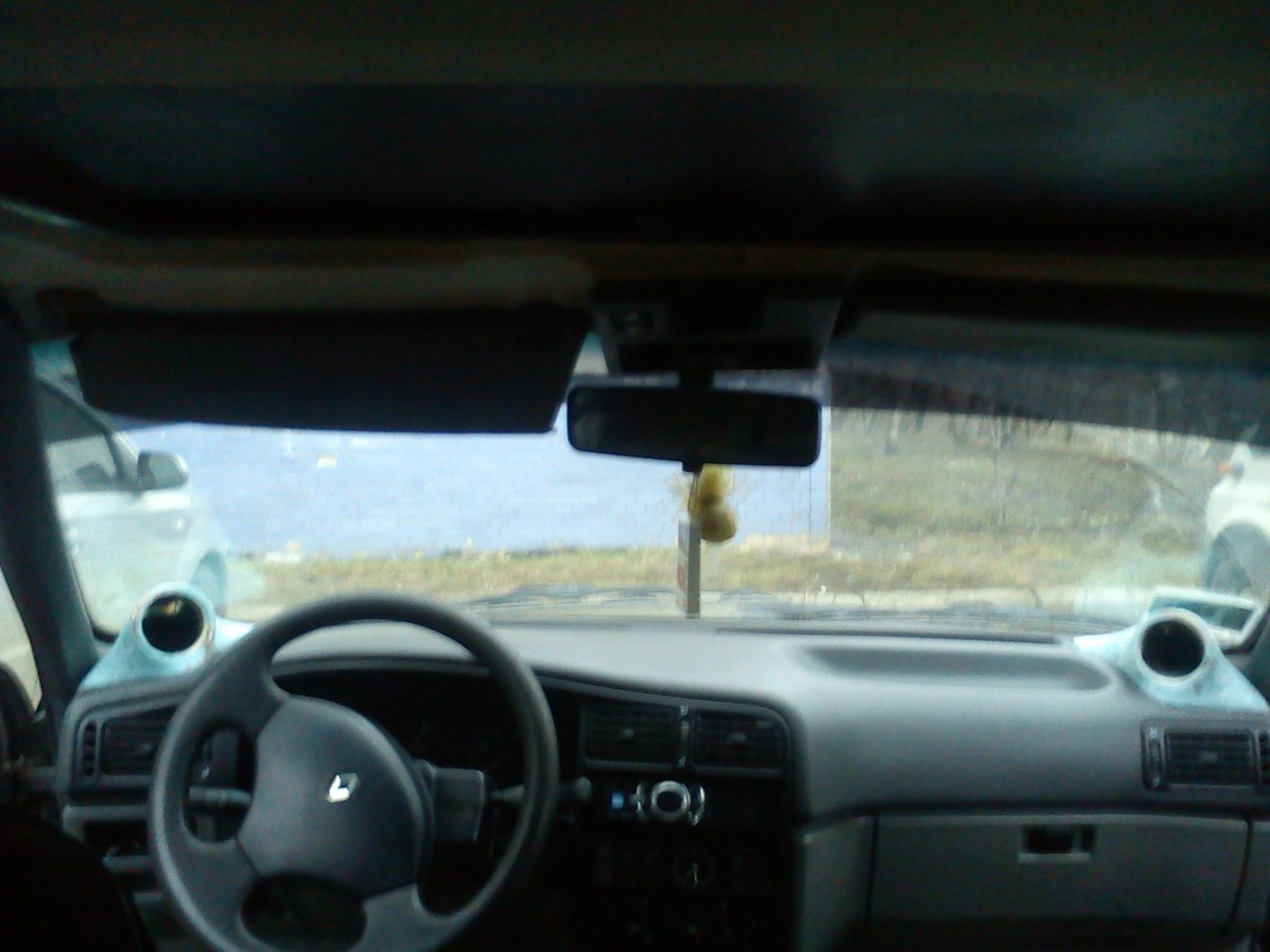

пока роблю подіки на пісчі, буду обтягувати гарною алькантарою
хз. роблю перший раз такі подіки. направлення ціляв лазерним уровнем. по - центрі підголовників. вроді нормік вийшив.

от чесне слово. чомусь на фото показано, що вони неоднакові. але у реалі. вони точно направлені в одну точку.. )) поставлю ще пісч і сфоткаю. після обтяжки

ну вот если смотреть на первые 2 фотки то ровные ,думаю с пищями понятние будет
а как делал колготки натягивал?))

да процес боян. кільце кріпимо, робим каркас, чулок. епоксидка, пjдкрiплюєм скловолокном. шпатлівка із скловолокном .. шпатлював 1 раз. всеодно буде обтягуватися. не хотів заморачуватися

а чего на стойки не захотел?
на пути у левого пища смотрю как раз руль находится...

Валера срочно переделай, бо из-за руля левый пищ неслышно будет.

бо в ренику стойки дуже вузькі і кріпляться на 2 закльопках, якщо поставити туди пісч 650 грам + матеріальни грам 100-200.. стойка тупо відпаде. бо треба переробляти кріплення... коли рез 150+ стойки злітають зі свої кріплень і треба постійно поправляти. з пісчами. певне вилитять зовсім.. це єдинний, на мій погляд. найкращий варік. де стойть зараз.. хз може і є інші. але я осилив такий
хаха, якраз руль там абсолютно не заважає..))

Valera,
а правый пищ не будет мешать установке шаблона, для точки измерительного сенсор?

читал на паралельном форуме у парня такая торпеда не прошла по правилам
пс.как зделать скрытым текстом?
Добавлено через 2 минуты
на ваз 2112 в стойке был пищ и сч трещяло на кочках постоянно!!!

ребята. включаем мог основую являється сітка. вона на штатному кріплені, знімається за 1 хв. і ставиться стокова сітка на замір. все ок. у мене все продумано, все під контролем
а можно немного поподробнее?
я своим пищам тоже направления искал. вспомнил про лазер. пошёл купил за 5грн лазерную указку. но она в диаметре 10мм, а посадочное место под пищ - 45мм....
крутил вертел, ровно как то присобачить не получалось. пришло в голову только одно - намотал изоленты до нужного диаметра
получился колхоз и ничего путёвого из этого не вышло.
можно пару слов о "лазерном уровне"? просто не догоняю я сам процесс....

вирівнював спинки - водійську сідушку і пасажрську. на свій рівень. як я сиджу;
потім виставина одному рівні підголовники. там. де на підголовнику знаходиться моє вухо. ставив відмітку ( на одній і на другі сідушці);
після чого обтягував скотчом два підголовніка... по - середині, де половина довжини скотча . що між підголівніками - поcтавив точку "А";
потім поставив лазер у куті панелі.. від відбив пряму в точку "А".. , відповідно довернув круг піщалки.. все... )) я думаю.що це не зовсім точно. але для мене це просто ідеально
п.с. старався робити так. щоб жоден з одрів пульою не "Дивився" на мене а в центр, в точку "А".. вроді все.. нічого складного.. юзав лазер будівельний. він 60Х60.. прям вставлявся взаді кільця .що на пісч...
