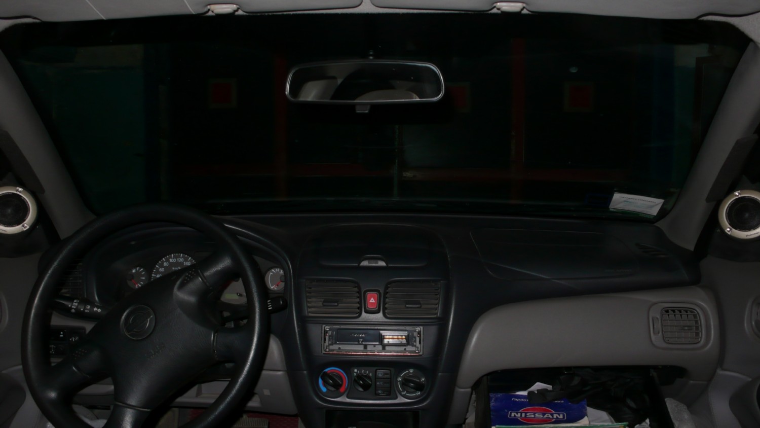

....... не пойму шо-то я ,всё подключено в электрической фазе,
свожу задержками МБ между собой, тётя ,допустим , где то немного левее центра,
... затем ВЧ , допустим ,тётя примерно там же,левее центра..., вертикаль сведена(может быть)
включаю всё вместе и тётю оттягивает к правой стороне поближе к ВЧ,
порезано: ВЧ снизу- вторым, МБ сверху -первым....., (вч первым- мб вторым, вч первым - мб первым, на проблему не влияет, более высокие порядки, как то уши не хотят)
Кто сможет внятно обьяснить причину(ны)?

Наверное, у тебя такая направленость ВЧ, что акустическое давление от правой ВЧ головки больше, чем от левой. Отсюда и оттяжка вправо. Прибери уровень громкости на правой ВЧ головки до привязки к фокусу МБ.
Здравствуйте Игорь Петрович!
та шо токо не делал,
убираю уровень правой ВЧ , тётя , как бы вроде и становится на место,
но , как бы это сказать , в правой верхней части звуковой сцены появляется,как бы пустота небольшая.....

Попробуй поднять на 2 Дб уробень правого МБ, относительно левого. После этого свести горизонталь временными на МБ, а потом к МБ "приклеить" ВЧ. Тогда может быть и сцена справа поднимется. Я бы попробовал так.

вот так, хотя фото не много искажает реальное направление,не так сильно вверх.
Справа ничего нельзя подымать по уровню, тем более МБ,туда и так оттягивает........,
такое впечатление, когда включены обе полосы, то наподобие противофазы ,правой стороны относительно левой

С одной стороны фазу менять пробовали?
