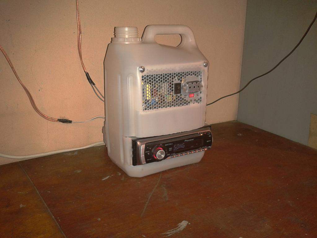

А колпачки пылезащитные кто-то пальчиком потыкал...
Да это рыжая каблуками задела, когда на ковре барахталась (судя по её довольной роже)
Кстати, у меня гаражное ГУ в канистре живет. Вечером зафоткаю...

По умолчанию Re: Рыжий чемодан (сабвуфер за 3 часа)
Вот оно чо
Даже дует из горлышка
