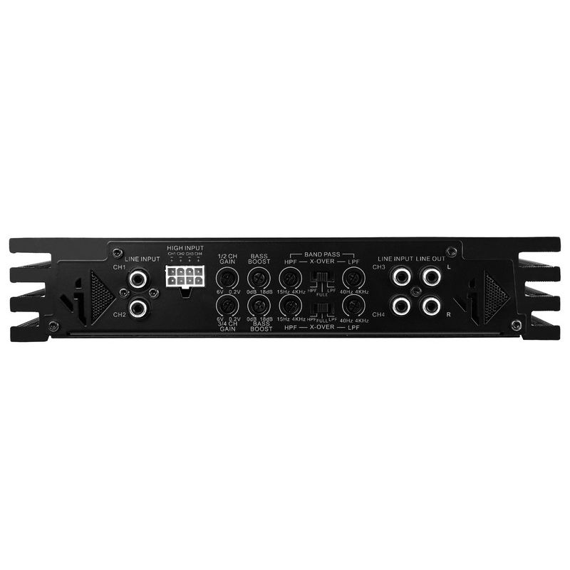

Подскажите пожалуйста, как подключить правильно этот усилитель Helix B FOUR к магнитоле Alpine 123R для поканального подключения!Интересует именно схема подключения линеек,где лучше ставить Y переходники,после магнитолы или перед усилителем(с меньшей потерей качества звука),усилитель в багажнике!Линейки кикс про 4 RCA,точно не помню!
Акустика Helix H 235,как порезать для начала по частотам(усилителем),на усилителе нет никаких обозначений по частотам.может кто сталкивался?!!

Подскажите по расположению вход-выход RCA на Helix B FOUR !Интересует на какую пару IN подать сигнал 1-2 или 3-4 ,что б взять выход с OUT ,для поканального подключения и подать на вхо?
OUT расположен сразу после IN 3-4Ch!
Тоесть подать на 3-4 ,а с выхода перемычку на 1-2,правильно?

В Helix B FOUR как выставить фильтра для поканального подключения?
Поправьте если что-то не правильно!
1)Твитеры СH 1/2 ререключатель HPF,положение 4000Hz,и можно немного ниже 4000Hz,? в каком положении оставить крутилку LPF?
2)миды CH 3/4 переключатель LPF,положение 4000Hz ,? в каком положении оставить крутилку HPF? или поставить FULL
Не могу понять Как включается BAND PASS? В каком положении переключателя?

Переступив через лень стучать по клаве все-таки..
Кратко по сути:
1) можно и ниже, LPF в любом-он отключен.
2)можно и ниже,можно и full - дело хозяйское главное чтоб устраивало.HPF в любом - он отключен.
Все имхо из картинки торцевой стенки данного уся.
Положений переключателя там три.
BAND PASS рассматриваю здесь как надпись "дипазон регулировок",неболее того.
Ибо надо врубить оба фильтра для полосового режима,а с этой включалкой это невозможно.
Здается, продавалы вводят народ в заблуждение.
Может где-то там на днище еще что-то есть х.з.,мануальчик на него что-то не попадается.
Но по тому что видно- полосовым режимом там и не пахнет.
Фууу...х

в инструкции
BAND PASS есть,вот нашел фото усилка

Может кому и пригодится как включить режим BAND PASS на Helix B four, коротко -
доступен только на 1/2 каналах ,включается переключением на LPF и далее регулируется LPF от 4000Гц до 40Гц,а HPF от 15Гц до 4000Гц
подсказали.и проверил лично!
