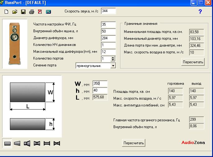

По умолчанию Re: Помогите построить короб для JBL GTO 1202d
нуу вообше то легче в настрйке труба... на повседнев я себе делаю щель... меньше места занимает и мне больше подходит... вот посидел подумал пощитал немного твой дин думаю такой коробос подойдёт...
всеровно для начала тебе надо чтото запилить и слушать... и уж потом делать выводи что менять и куда двигатса... попробуй для начала запилить вот такой коробос... частота настройки здесь 34Гц.. и будет менятса здвижной стенкой с розмером 26... поексперментируй что тебе больше понравитса)... удачи))... ждём фото отчот)))

диаметр дифузора 260мм, ход 12,5мм. Настройку уже неверна, не считая того, что по прогам она и так не сойдется с реальной
ну согласен ошыбса немного... ночю ж делал чертёж) ... но всеровно ети параметры не повлияют на настройку короба... а даже наоборот скорость воздуха в порте уменьшетса..
всёровно с чего то ему надо же начинать... однозначно надо запилить коробос и слушать!!! иначе никак... так пусть лучше запилит то что на чертеже чем от фонаря портить материалы...
настройка короба получитса пониже так как правыльно подметил КОС что не совпадает реальная настройка с програмой.. получитса где то 33 ГЦ... для того чтобы настройка была повише скажем так 35-38 ГЦ надо укоротить здвижную стенку порта с розмером 26 на несколько см... возможно ещё чуть уменьшыть обём...
почьти то же что и я предложыл више!!!... нормально так и делай потом слушай)...
у тебя ошыбка... глубина короба указана 30 - а глубина порта 32.... или наверное должно было быть глубина порта 25 а длинна порта 32... а боковая стенка 30.. тогда так правыльно...
после того как зделаеш слушай короб на разных треках и на разных синусах... если не будет нравитса - то можно будет попробовать менять длинну фазика - тоесть удлиннять или укорочивать стенку с розмером 26 - ту что напротив дина в середине короба - думаю етим найдёш ту настройку которая тебе понравитса.... или можно для експерментов ещё уменьшать чуть обём (для етого заполнить короб внутри каким то пинопластом или ещё чем то)
надо делать и слушать)) пили!!
