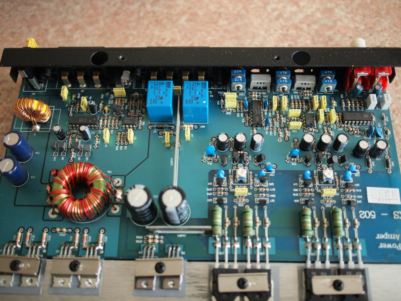

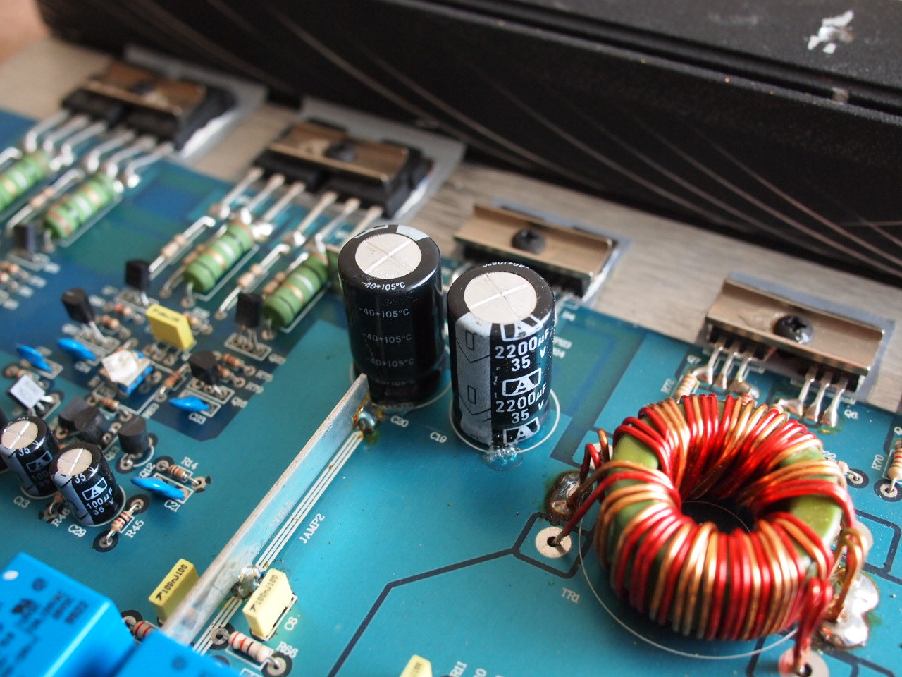

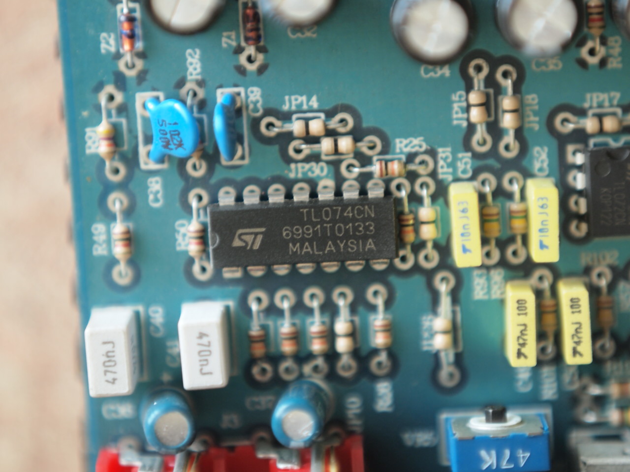

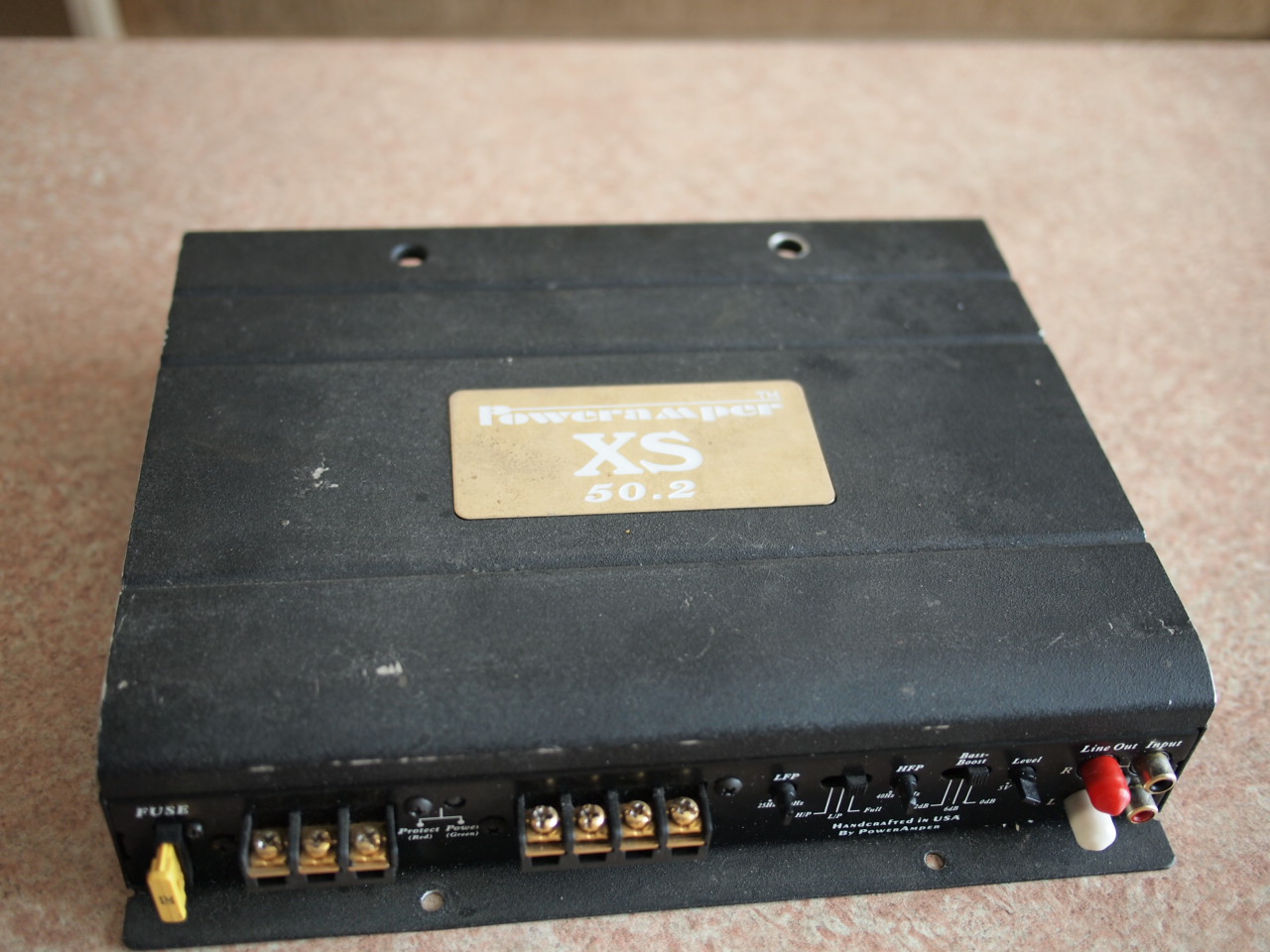

нужен совет! по случаю приобрёл усилитель ТМ Poweramper XS 50.2
внешний вид немного пошарпан ,но, меня это не смущает, больше беспокоят следующие вопросы:
1.сталкивался ли с таким раритетом кто либо? какие есть отзывы?
2.заглянул во внутрь, как это выгляди: /фотки прилагаются/
ну и если отзывы по нем не плохие то буду делать ему небольшую реанимацию(по крайней мере по электролитам по питанию)

Цель?
Задачи?
На нч звено-слаб по мощностному потенциалу БП.
На СЧ-ВЧ можно использовать в качестве неплохой "заготовки"
Основные проблемы:
-вялые ОУ в предварительном усилителе
-электолитические емкости в межкаскаде на входе
-достаточно приличное количество каскадов усиления,даже при отключенных фильтрах/2-3 как минимум/
-проход сигнала через тумблера,что тоже не лучшим образом сказывается на "чистоте" сигнала.
-при работе на СЧ,особенно диффузорную середину-малая емкость буферных емкостей вторички БП.
Достоинства:
-прилично места для доработок,в частности,размещения доп емкостей в БП.
-вполне удобные корпуса ОУ для установки более продвинутых с соответствующей перекоммутацией.
-сам УМ с регулировкой тока покоя выходных каскадов...
Итого-потенциал для переделки в усилитель СЧ-ВЧ звена-ЕСТЬ!

muztank,
задачи - использовать данный усилитель на фронт (под сабвуфер - ни-ни )
стоит ли его (по вашему мнению) тюнинговать под мои Focalы? и какова финансовая сторона вопроса? (можно в личку )
Samarskyi Sergei вне форума   Ответить с цитированием Вверх

Напряжение БП по вторичке на плечо, в данном усилителе,будет в пределах 22-26в.Это примерно 50-60 вт на нагрузку 4 ом...Да и то- по нынешнему стандарту RMS.А если по "старосоветскому",то вообще 23-28вт...
В итоге,даже после существенной "буферизации" емкостями ,вторички...этот усь в состоянии контролировать только особо лекгие миды...
Потому я бы его определял в разряд:
-диффузорная середина
-ВЧ звено...
Нет,конечно и мидбас как то играть будет...Но увы.совсем не так как должно бы было быть...
