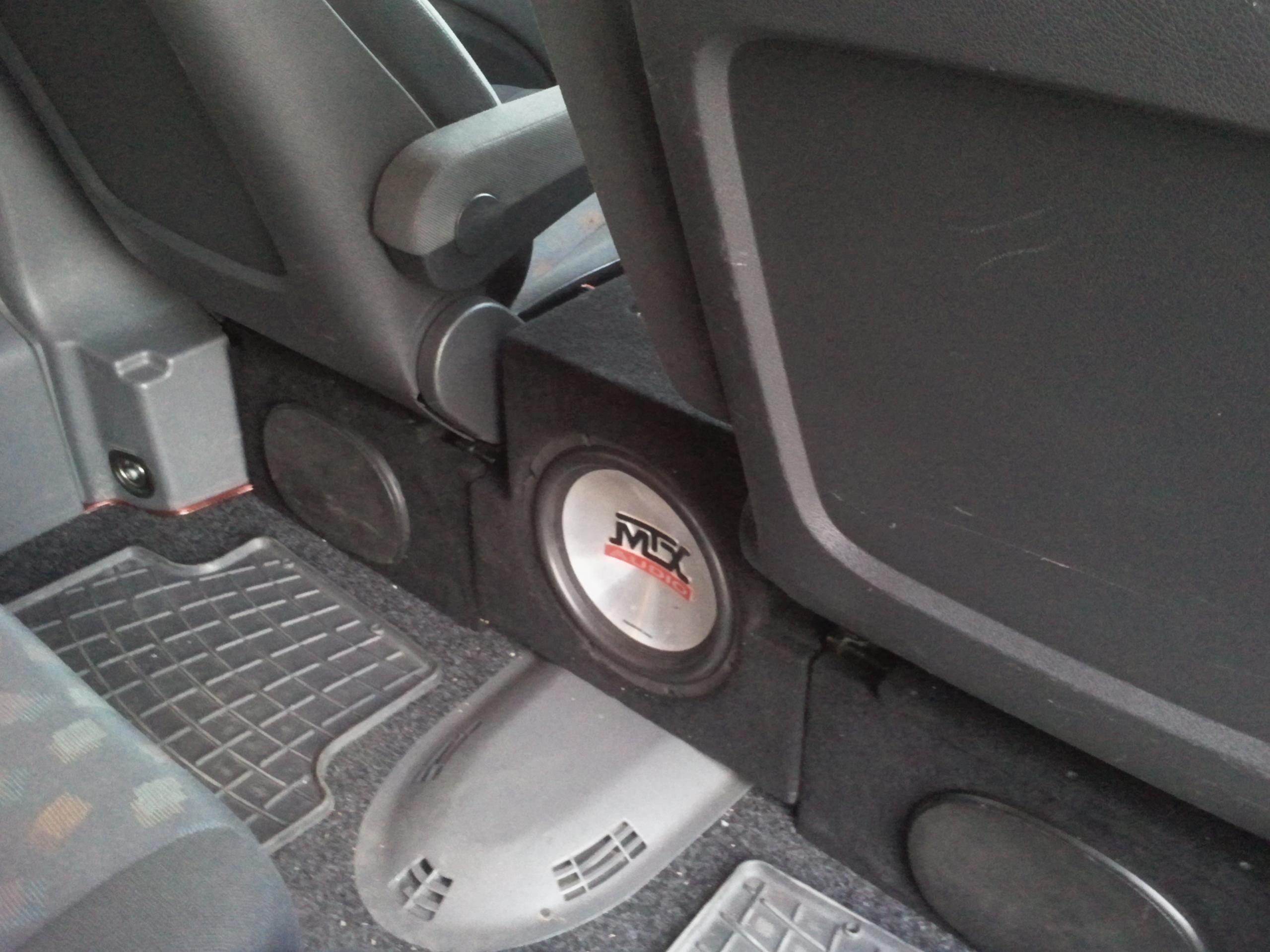

у меня получилось если 28 это чистых то на 40Гц будет диаметр трубы 53 а длинна 108мм
фигня какая-то выходит......
П.С. многим не нравится но все-же можно напихать синтопоном внутреннее пространство что позволит немного увеличить обьем
Не фигня, так и получится!
будет конечно лусше чем ЗЯ, но всеравно не фонтан!
п.с. а синтепон можно пуховую курточку набить - теплее будет
