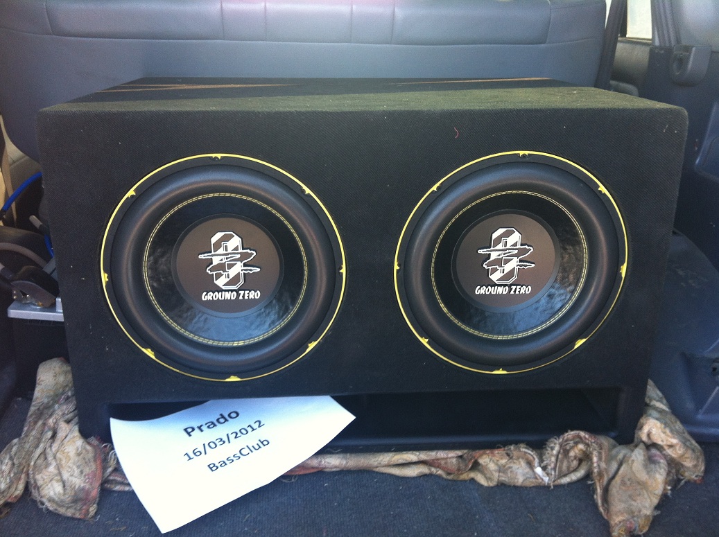

Олег, дякую, що допомаганш! може маеш повн1стю параметри, першого??
на прадо еще естья:
http://www.bassclub.ru/forum/showthr...t%3B%26quot%3B

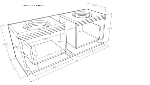

35 герц. , 50Х80Х50 - це 200 литров грязними?? порт виходе 245 кв.....

Так на рисунке размеры есть, только они в дюймах.

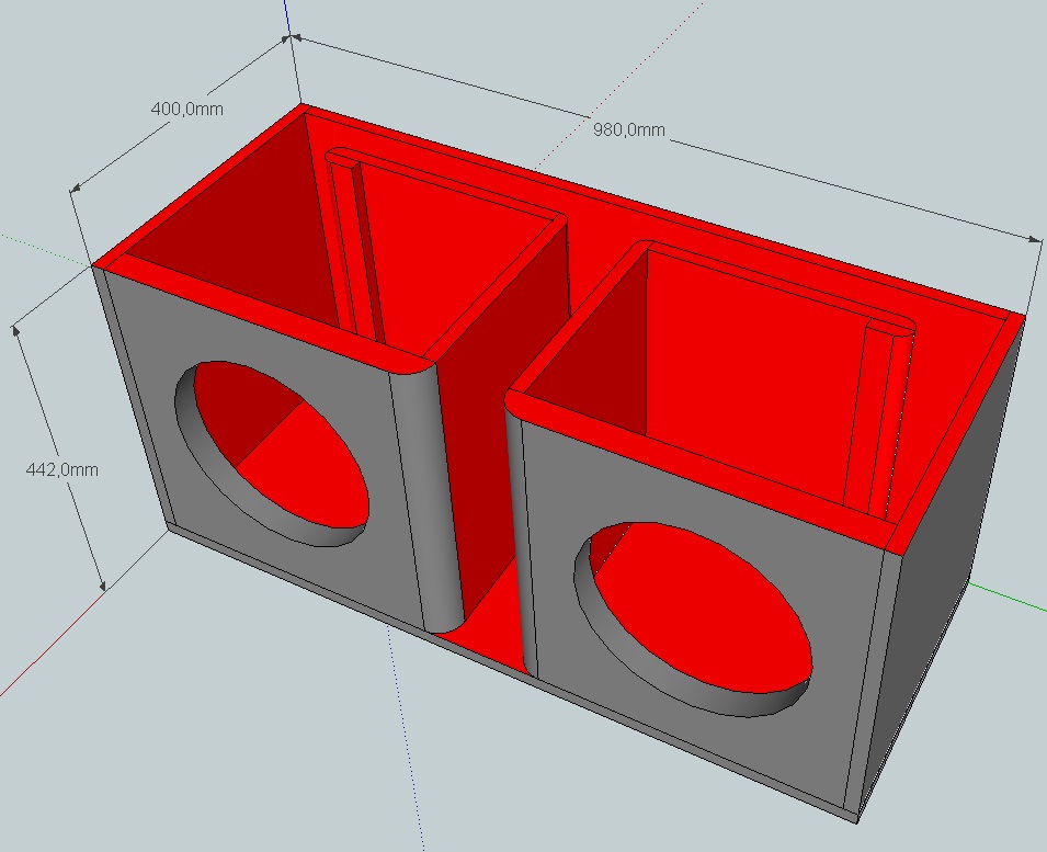

Може такий ящегг жити? планую такий робити.

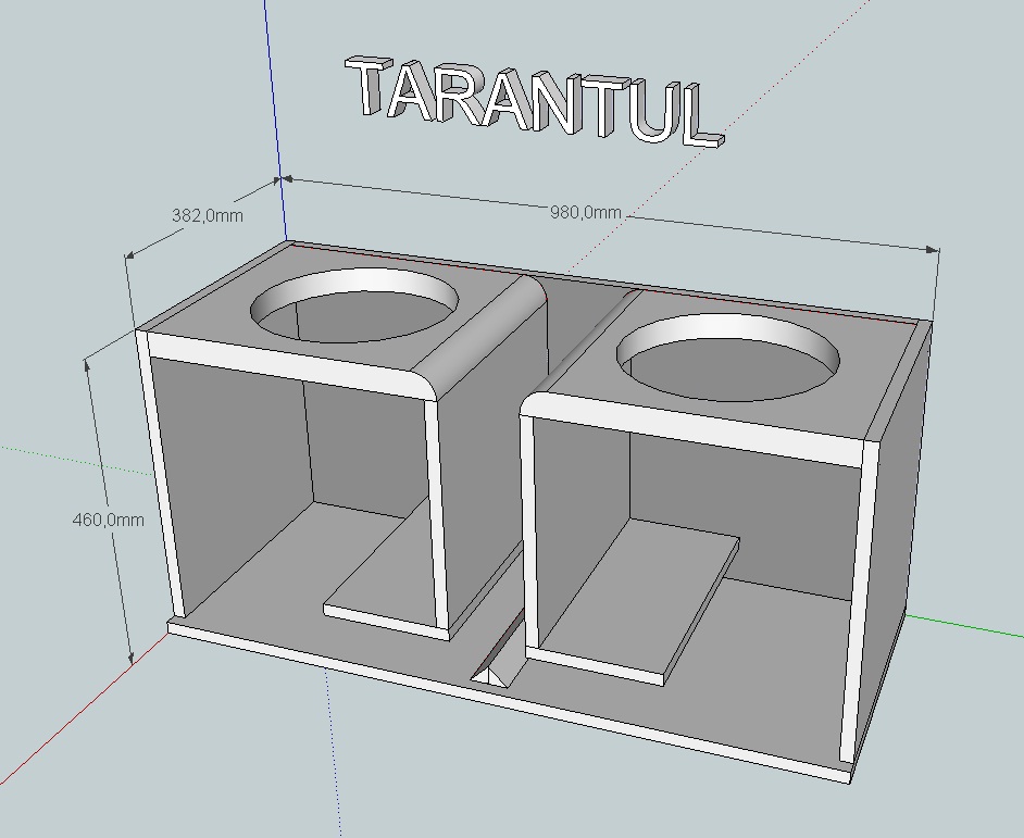

Я под два Экстрима буду делать такой как на картинке, может пригодиться.
Мне кажется нужно площадь порта немного увеличить (до 400см2)

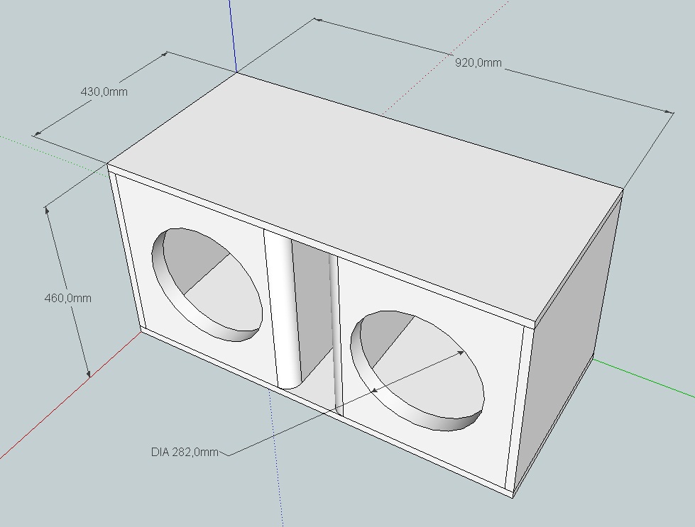

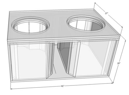

Есть еще такой вариант.
В обоих вариантах чистый литраж - 95-100л.
Примерная расчетная настройка порта - 34-37 Гц.
Площадь порта - 400см2

Тарантул )) УРА!)) я тебе так ждав
Можна ще ширину щелі порта + розмір деталей (стінок) порта? буду нереально вдячний
+ розмір передньої стінки
це той ящигг який я хтів, але не міГГ вищитати... я знаю.шо тарантул в нас нісский повседневщик

По габаритам влезет? Настройка норм, или еще ниже хочеш?

Сообщение от TARANTUL Посмотреть сообщение
довжина і Висота - ідеальна.
от ширина 980 мм. забагато, прям в притик,
було б ідеально 800-850.
або вже 880мм
настройка строго 34-35 герц.,
но раді іскуства і 920 мм сайдет

Если ширину делать меньше, то соответственно нужно либо глубину либо высоту делать больше.

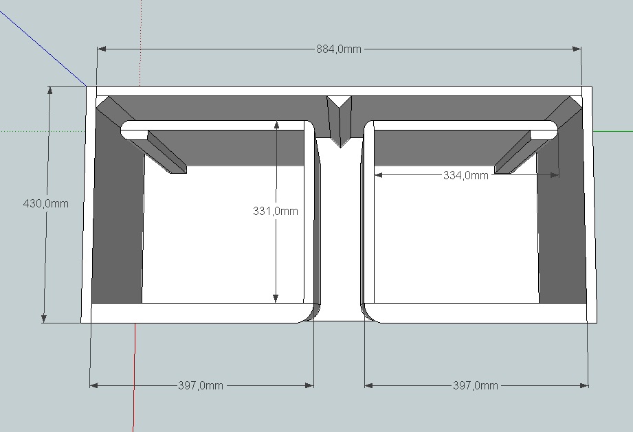

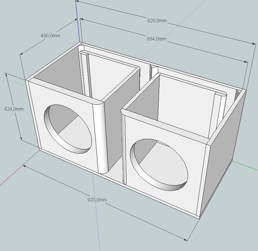

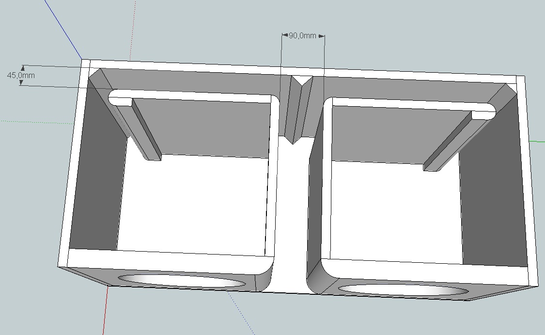

Валер, держи:
Обьем правда под твои габариты чуть меньше получился (47л. на каждый дин.) , зато саб будет музыкальнее.
Размеры под порезку:
Верх, низ.: 920х430х2шт.
Бока: 424х430х2шт.
Перед. (под динамики) : 397х424х4шт (двойные)
Фазик : 331х424х2шт.
334х424х2шт.
50х424х2шт.
С закруглениями и уголками думаю и так все понятно.
