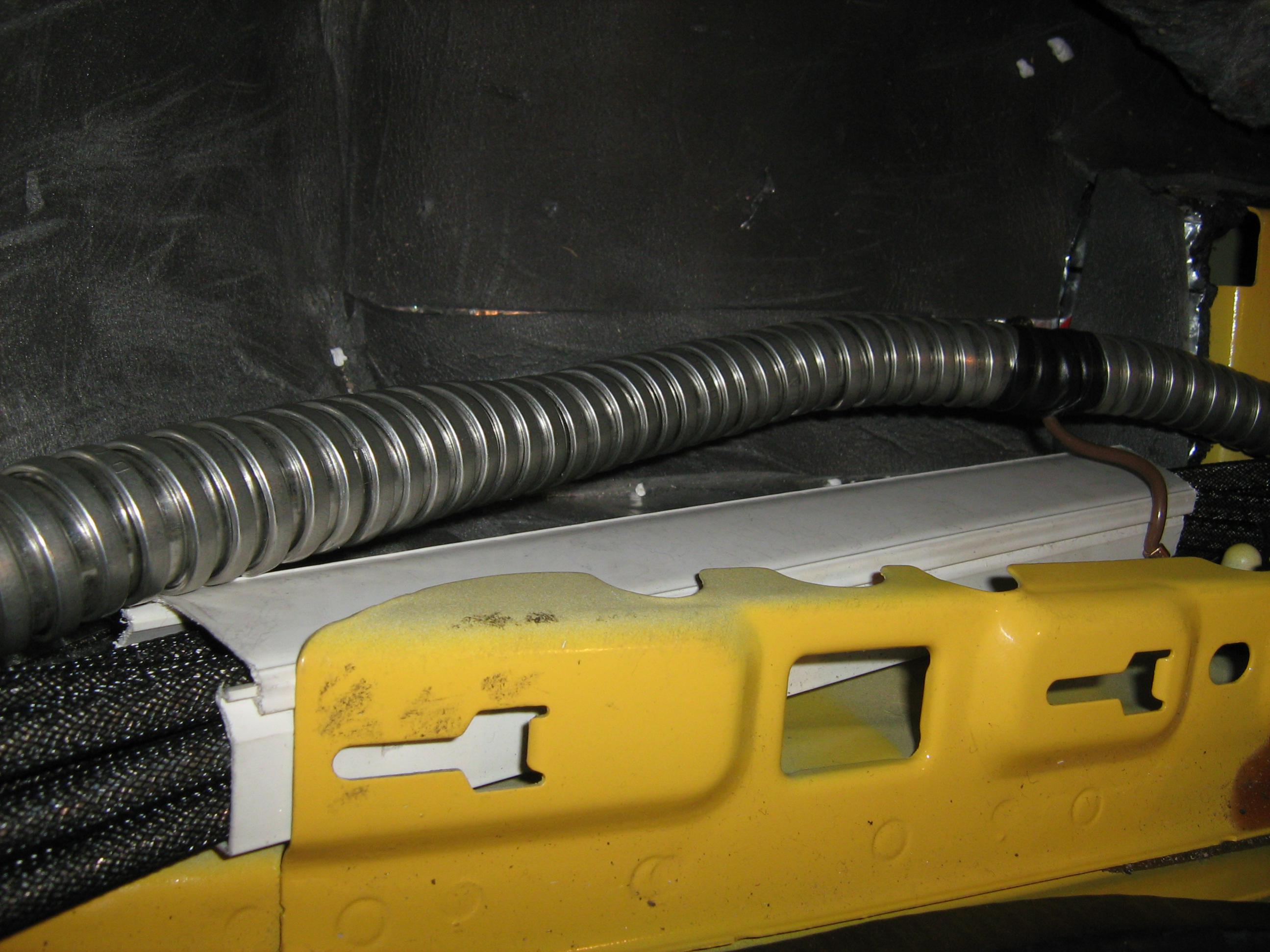

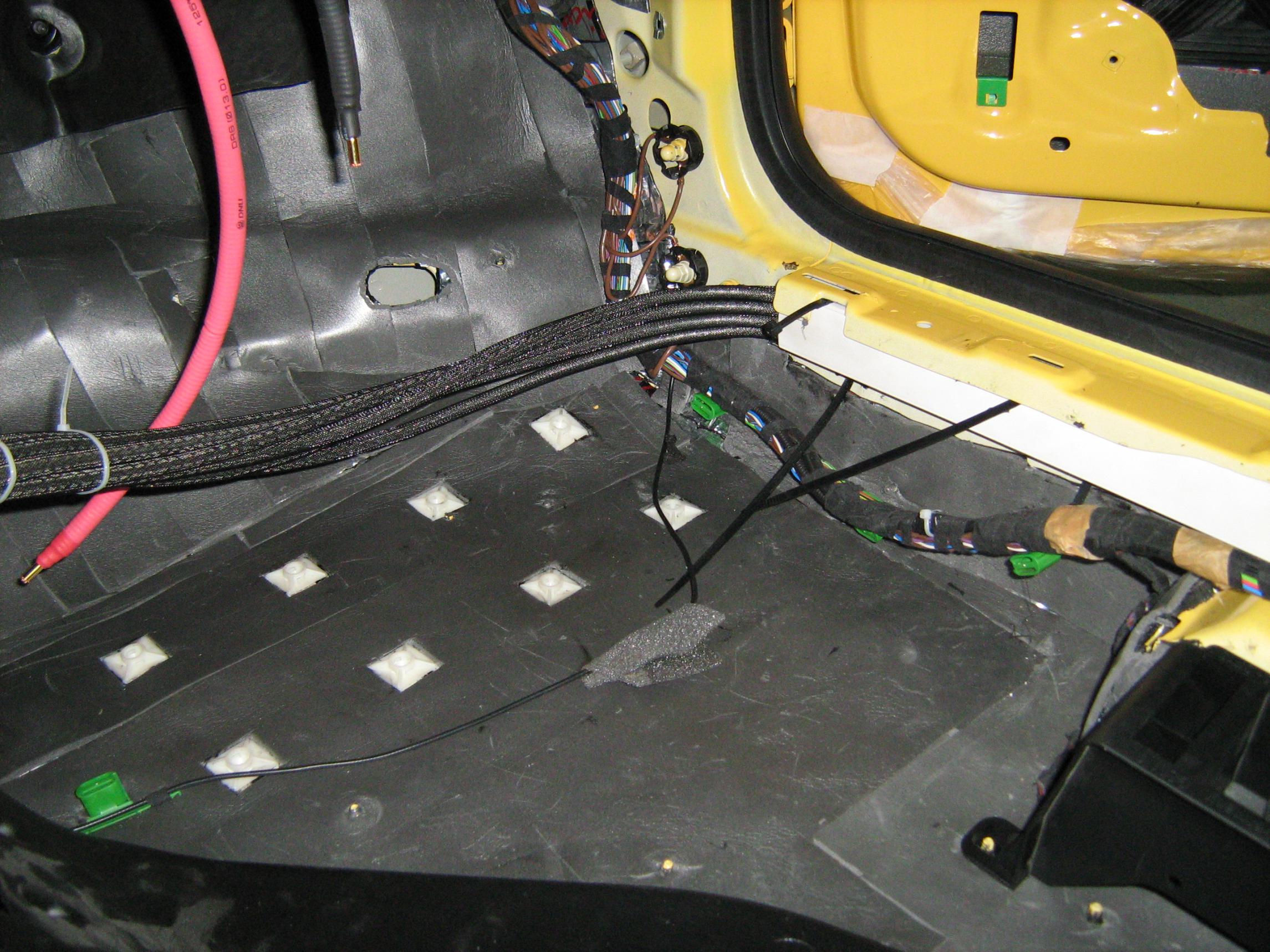

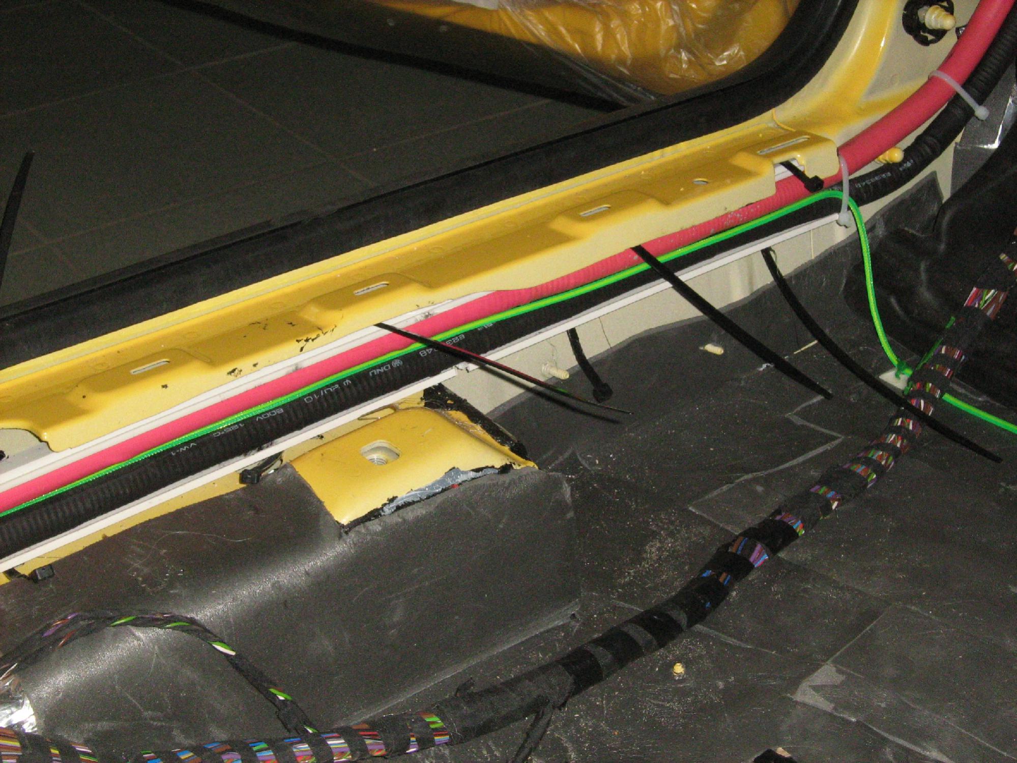

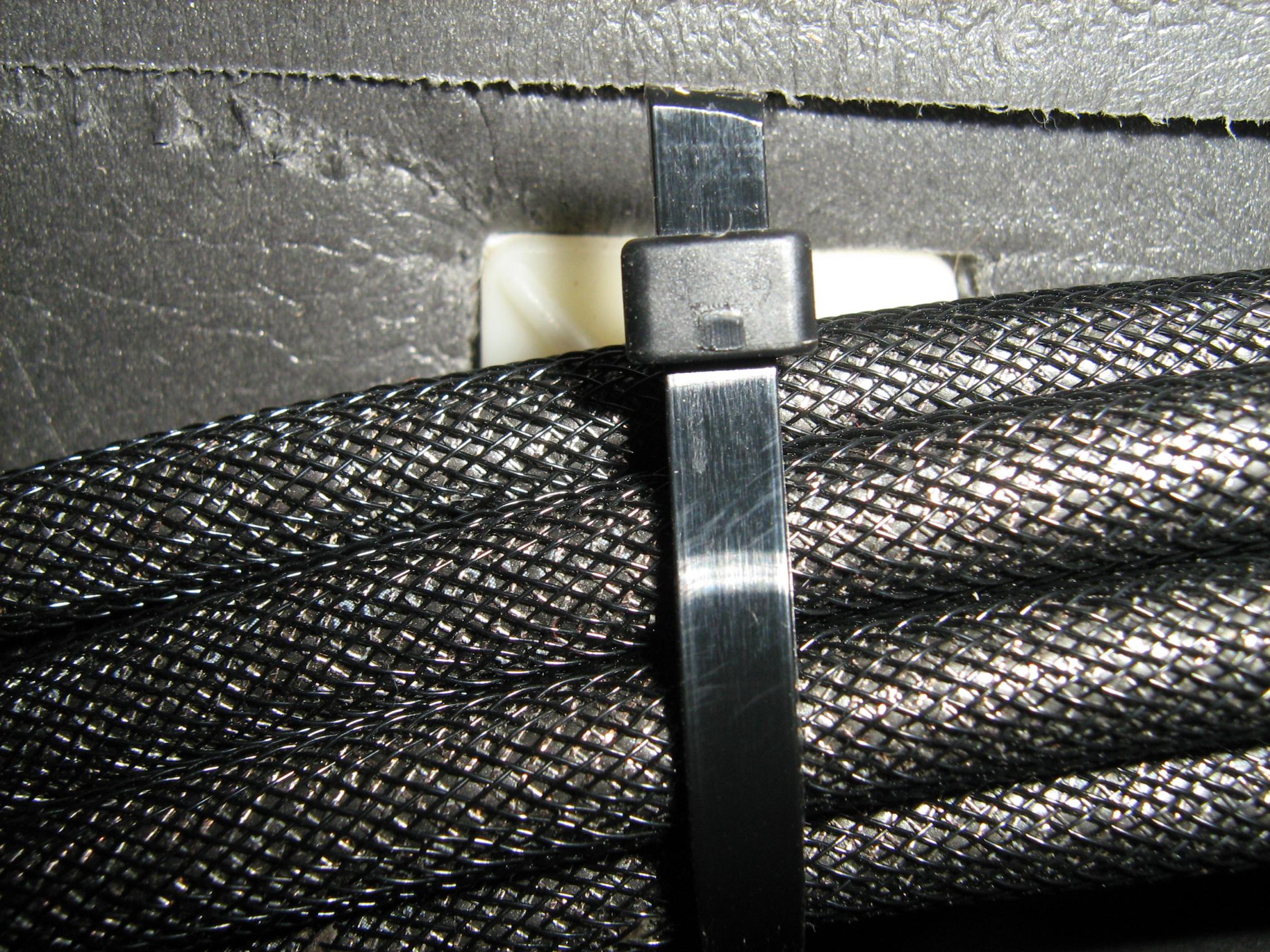

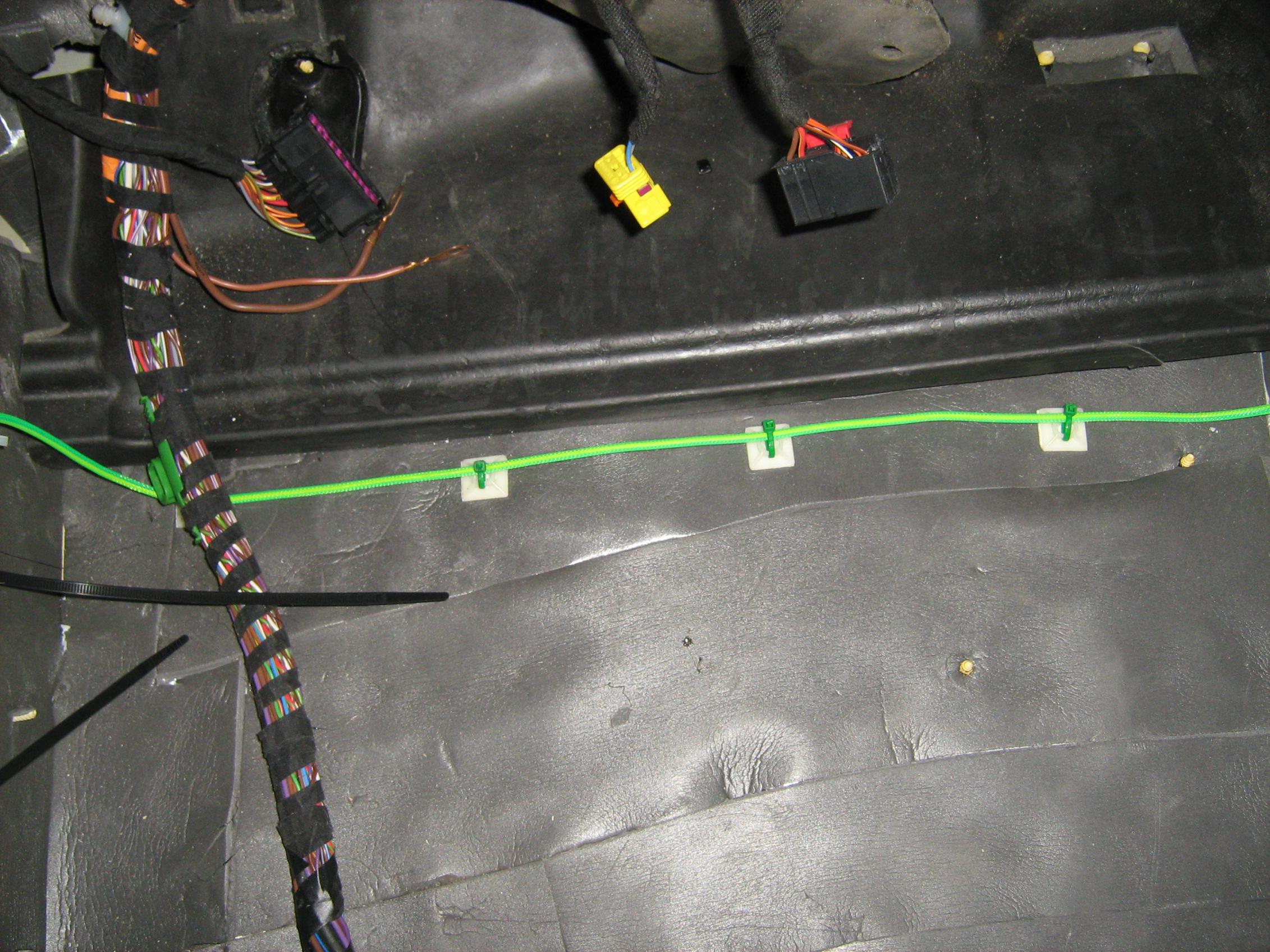

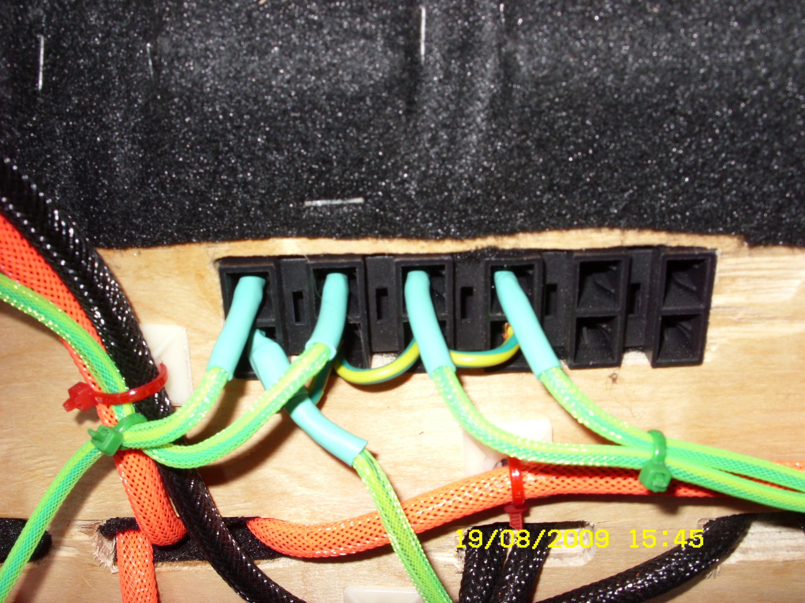

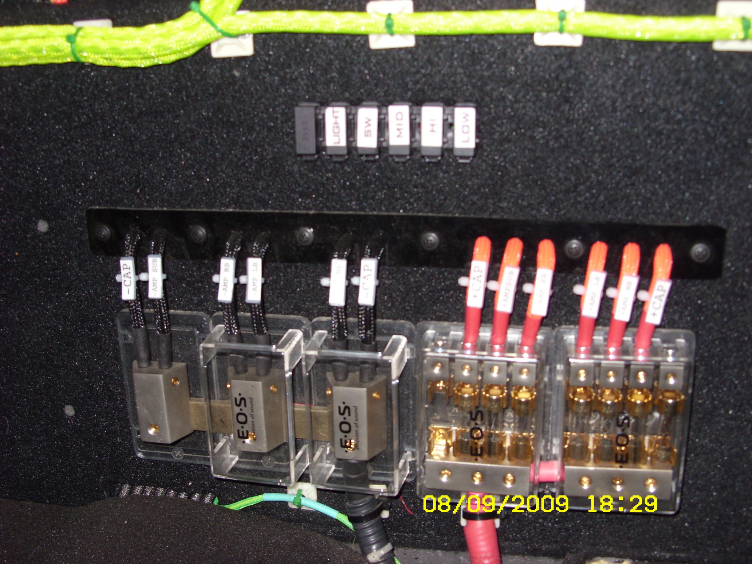

Межблочные кабели.
Производитель уже позаботился о безопасности - провод уложен в оплётку типа "змеиная кожа". Поэтому при прокладке по полу не стали дополнительно защищать. Крепление - через планки к крепёжным площадкам.

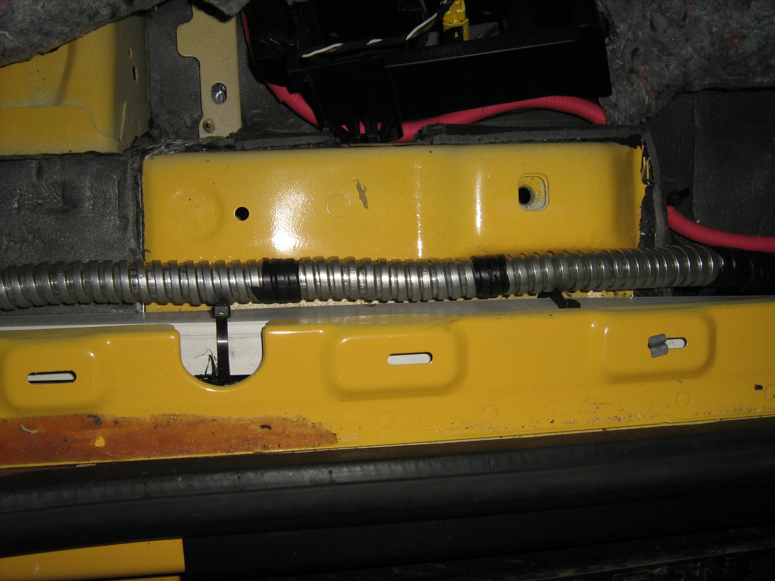

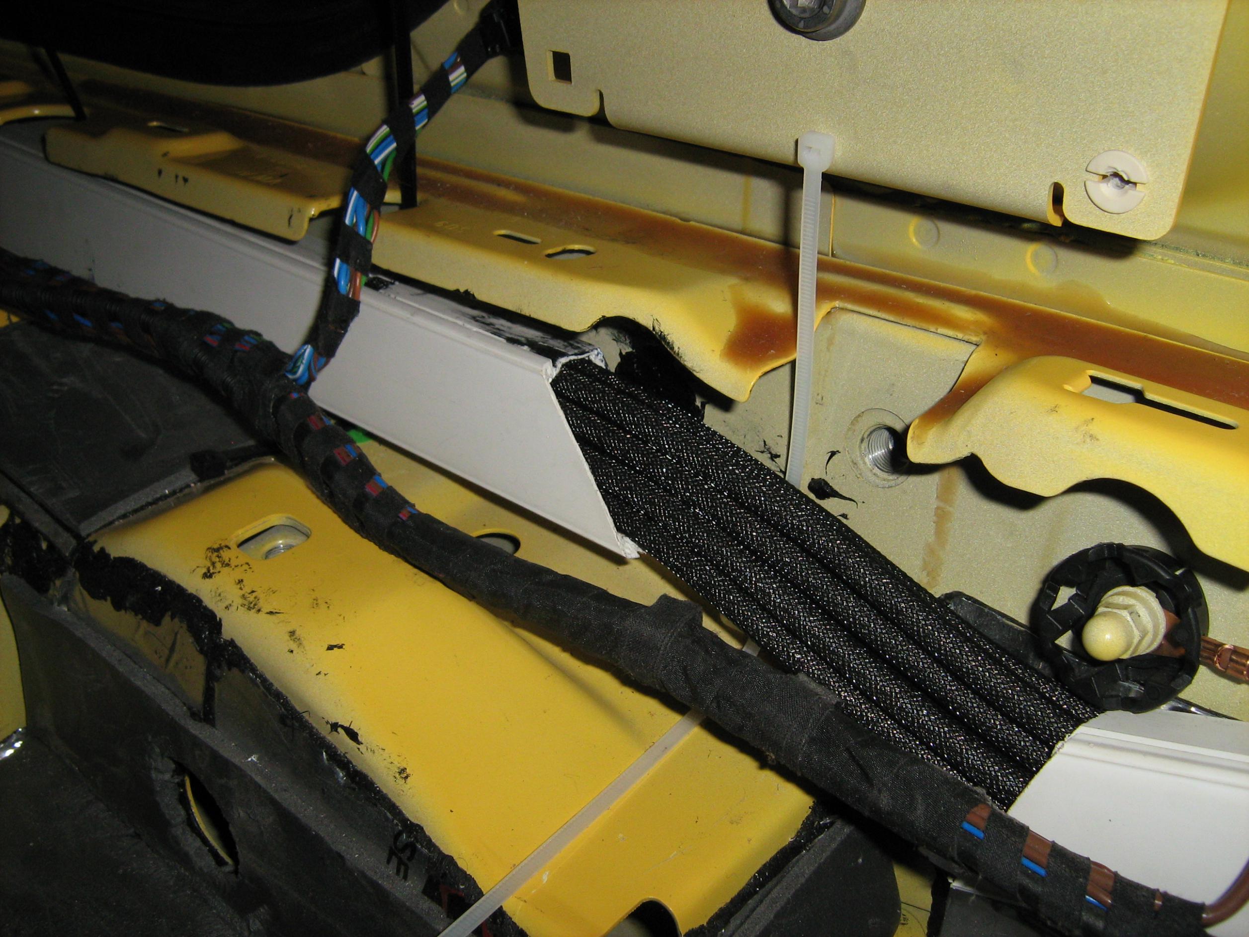

Правая сторона авто - межблоки в тех же пластиковых кабель-каналах.

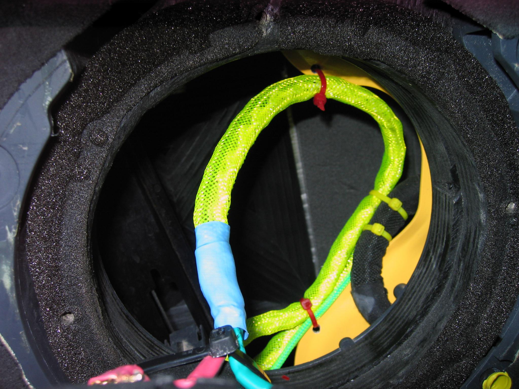

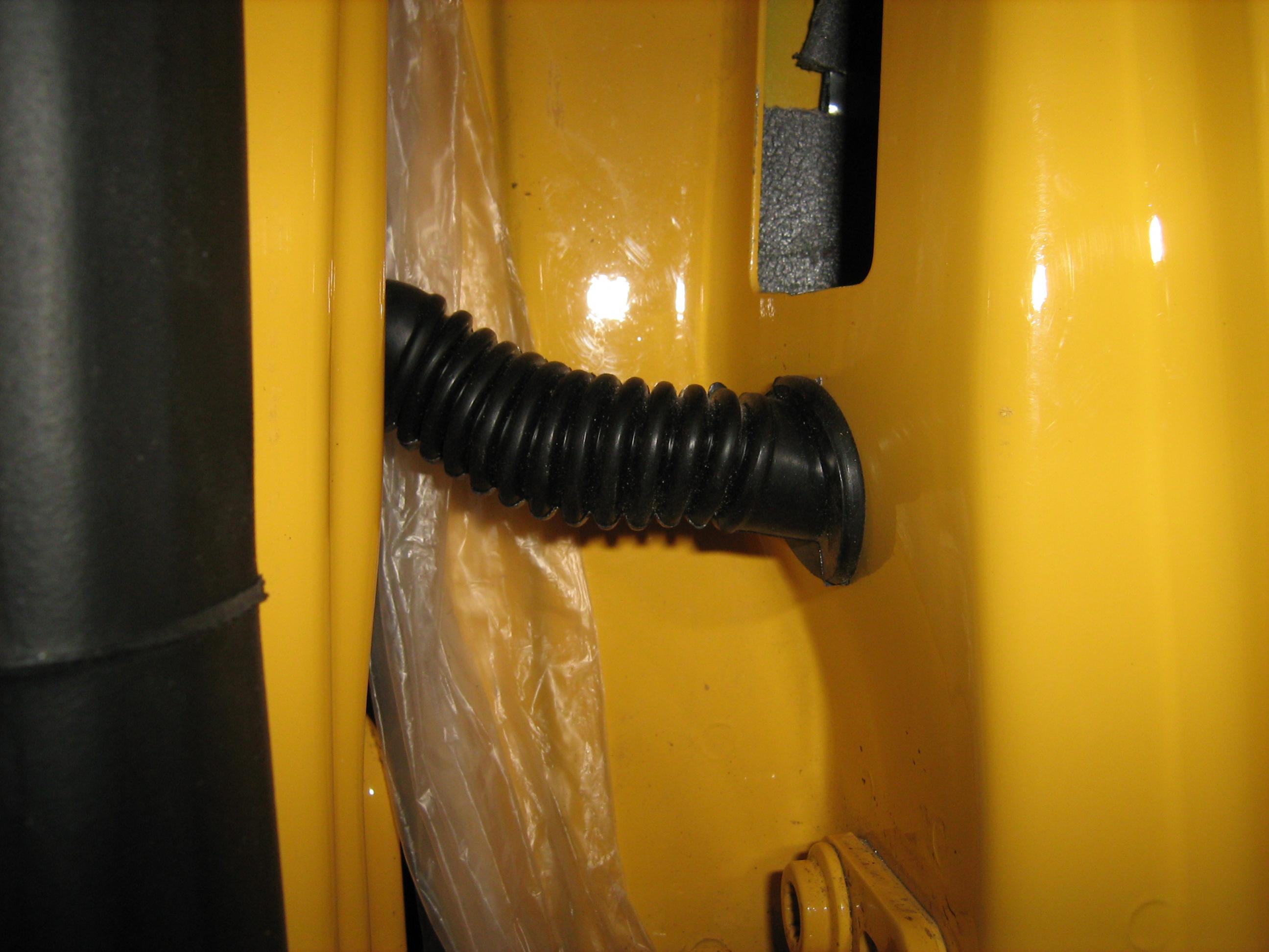

По умолчанию Re: SEAT LEON YE.S.Pro. GAME OVER.

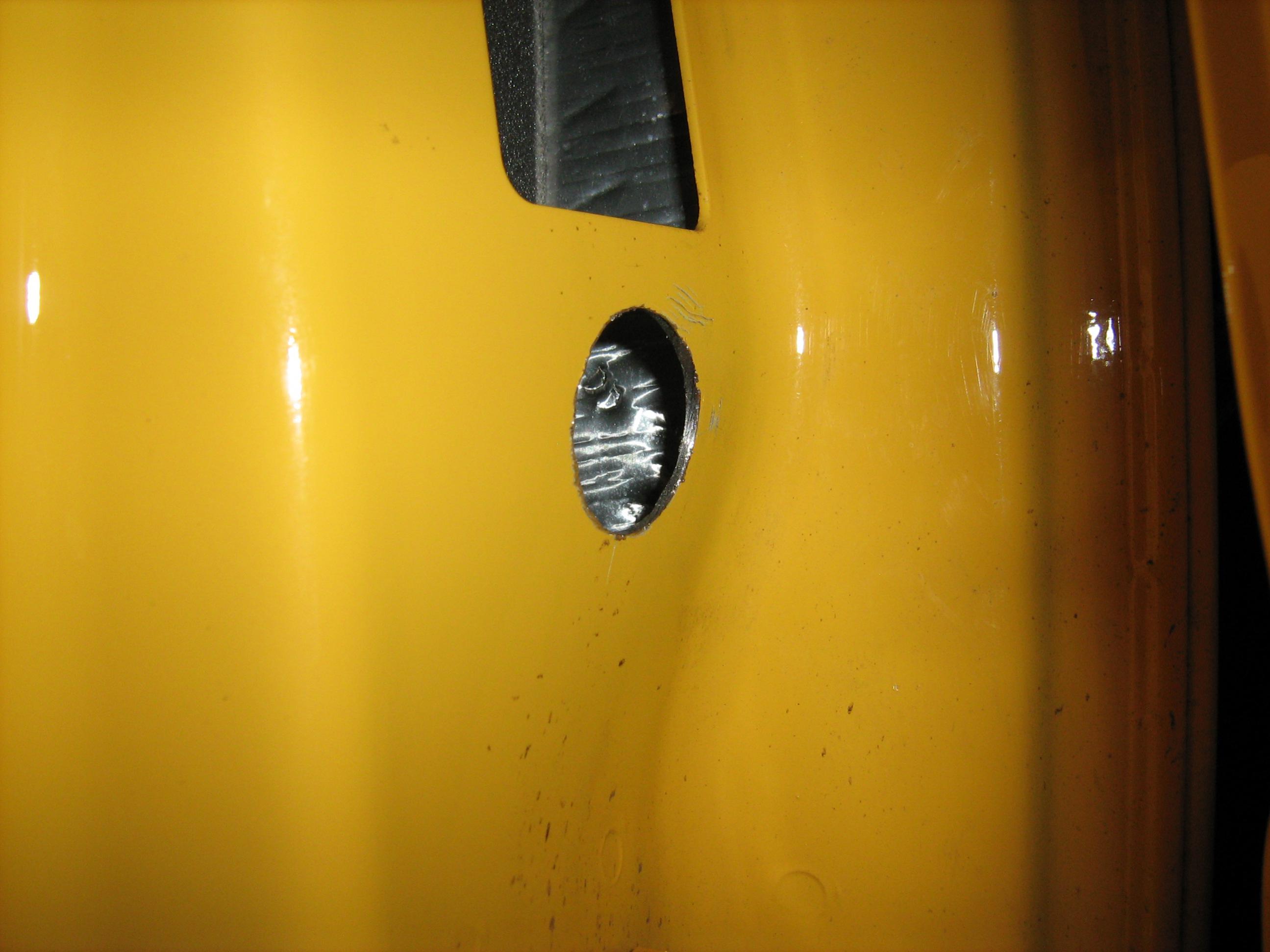

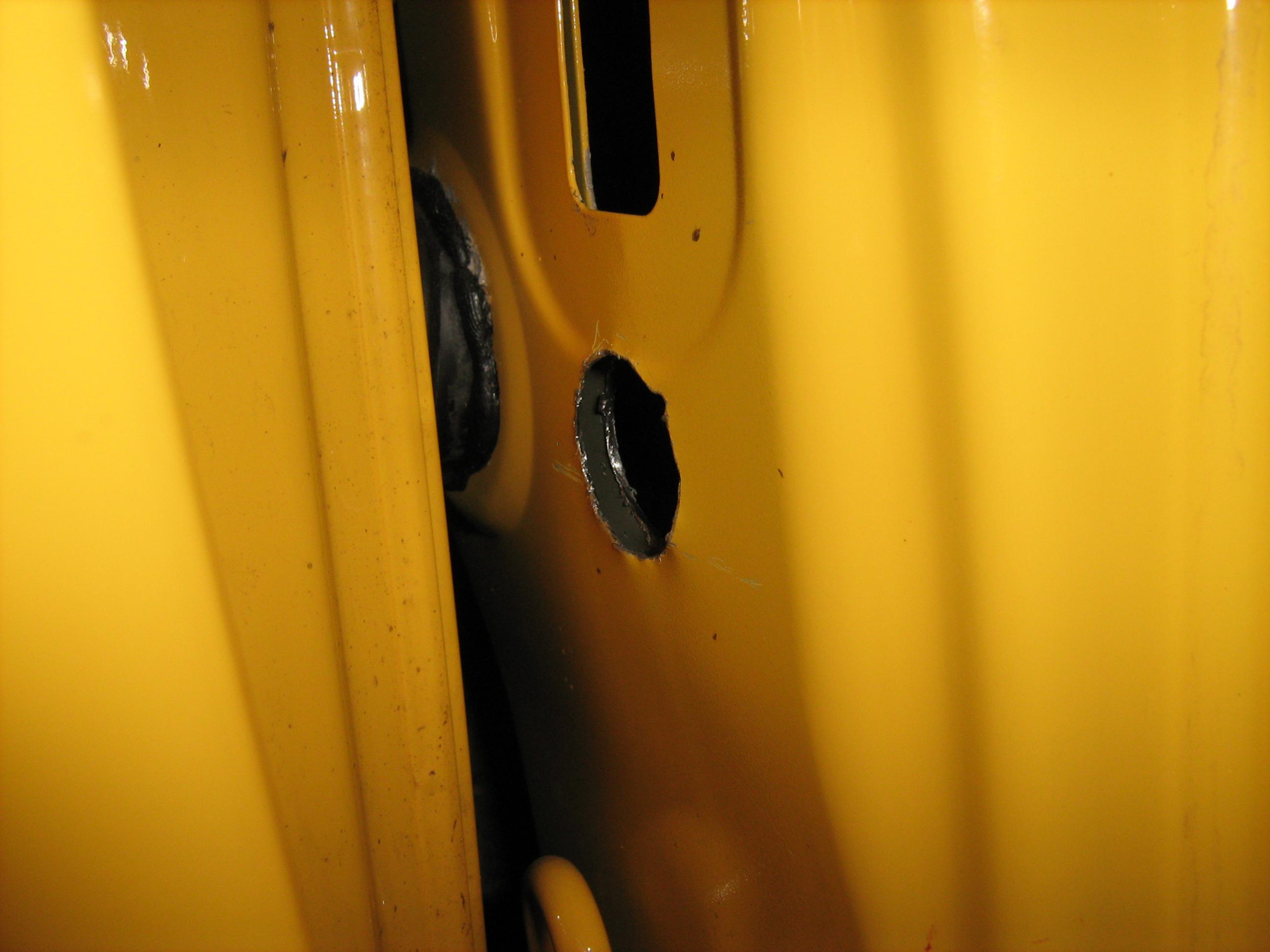

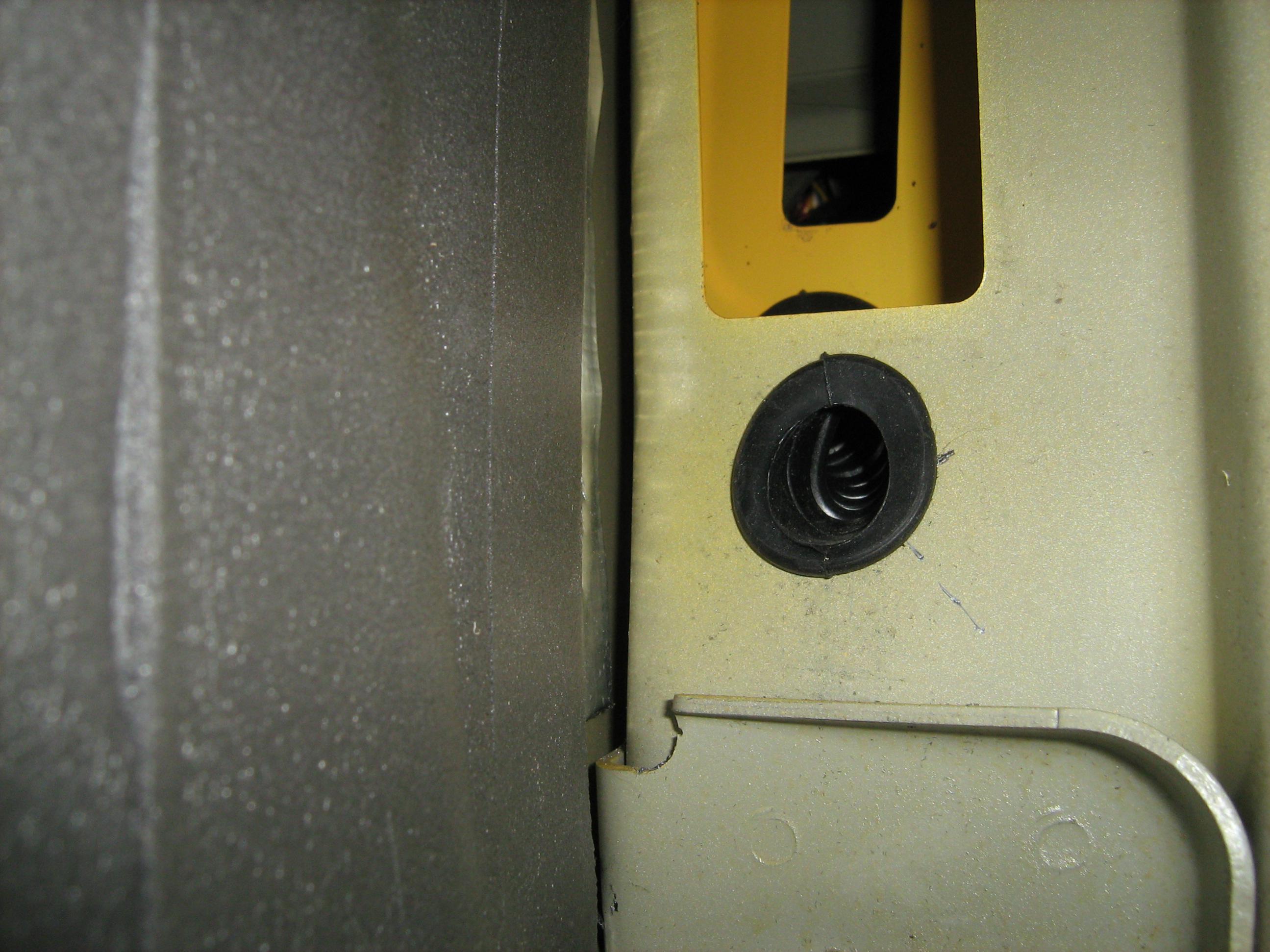

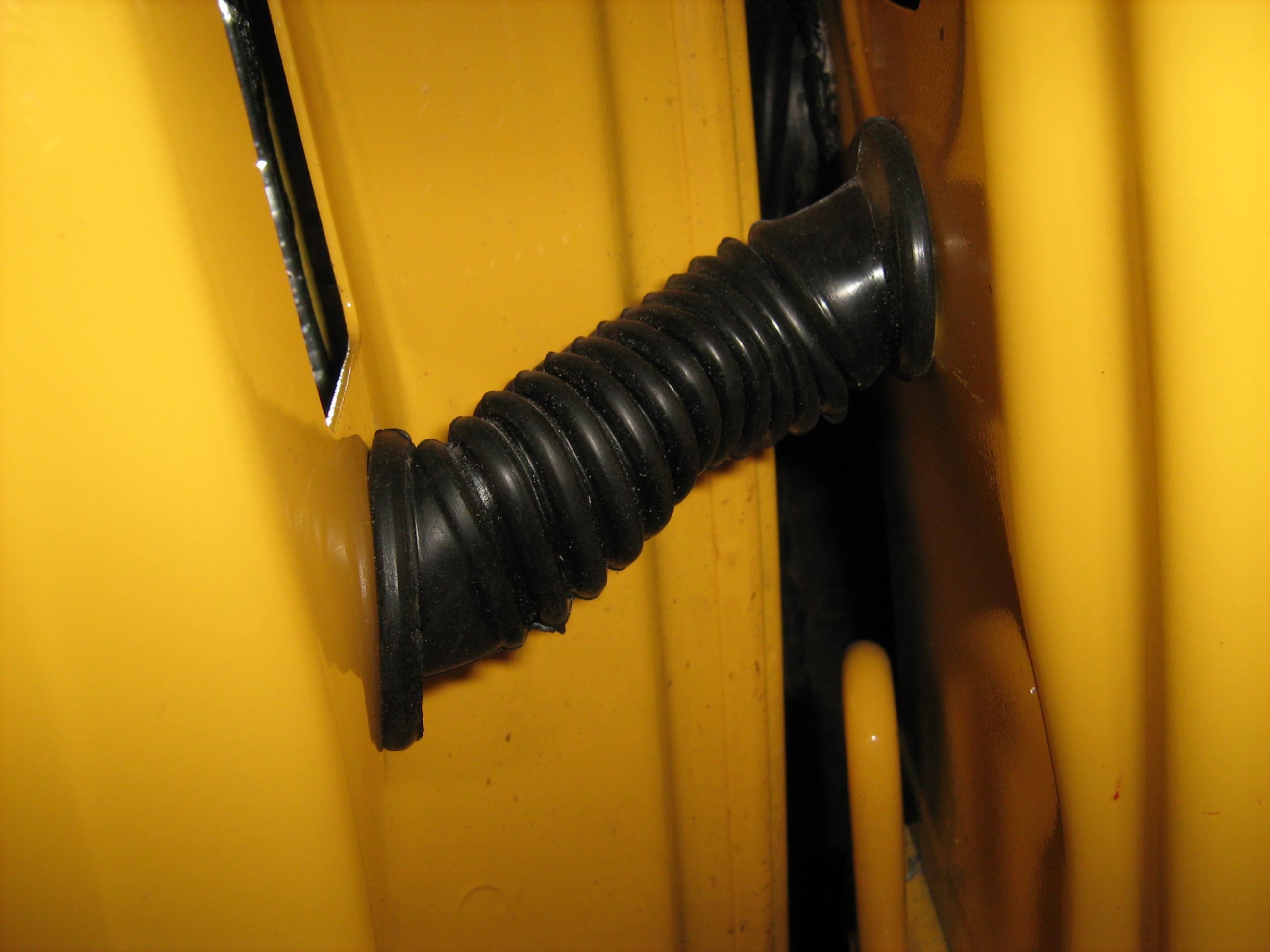

А как осуществлен проход акустических проводов в двери? Через штатные гофры?
р13к36 вне форума   Ответить с цитированием Вверх
Старый 17.02.2012, 14:39   #43
Valera
Аватар для Valera
Регистрация: 24.06.2009
Адрес: м.Хмельницький
Сообщений: 1,362
Вы сказали Спасибо: 301
Репутация: 277
Не. інстал - "ваше ребЯта" ... Дядя Боря-крутий..
Старый 17.02.2012, 15:03   #44
Сообщение от р13к36 Посмотреть сообщение
Нет.
Толщина акустических проводов не позволяла воспользоваться штатным разъёмом.
Засверливались дополнительные отверстия, обрабатывались, резиновая втулка.....

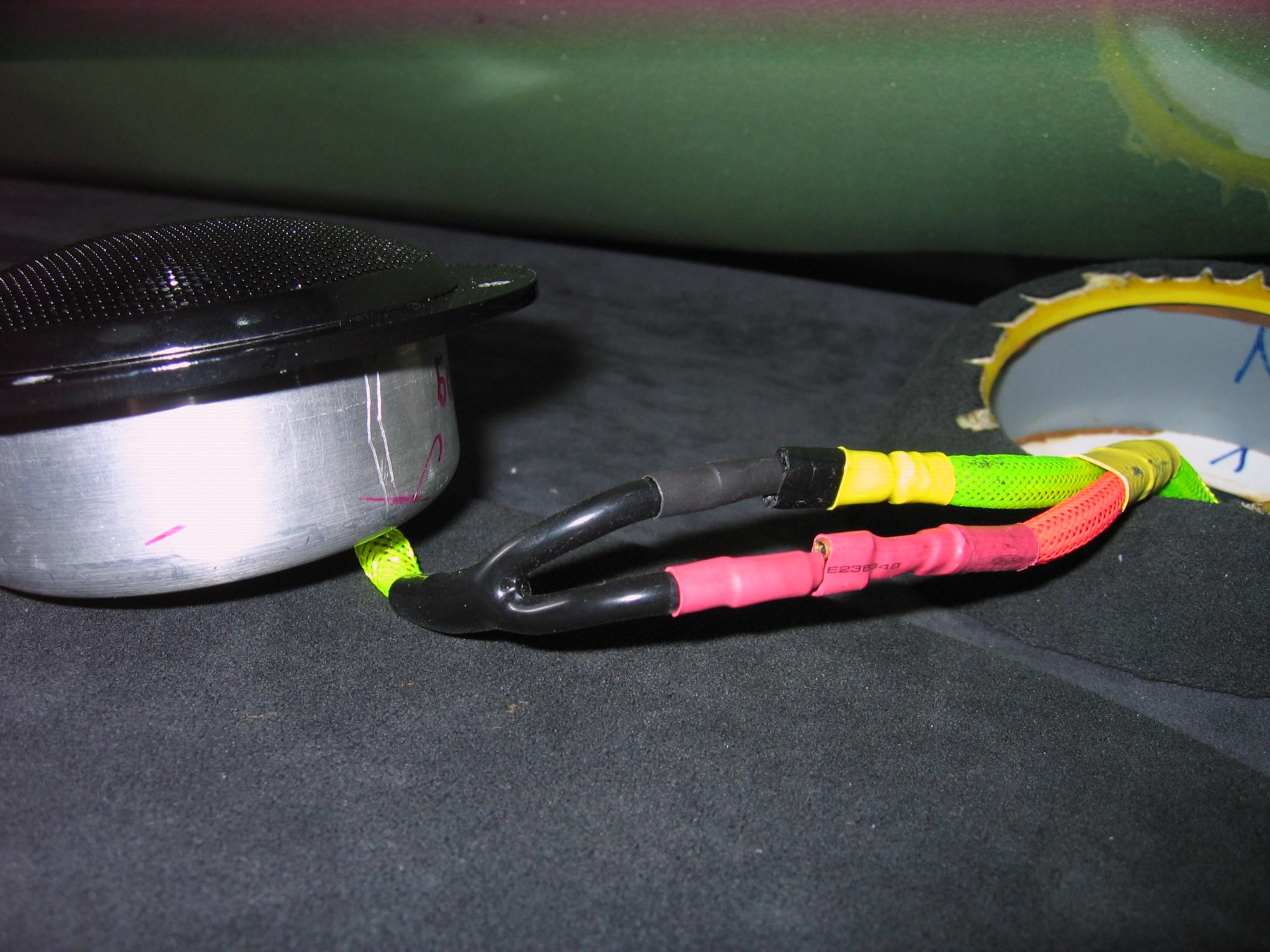

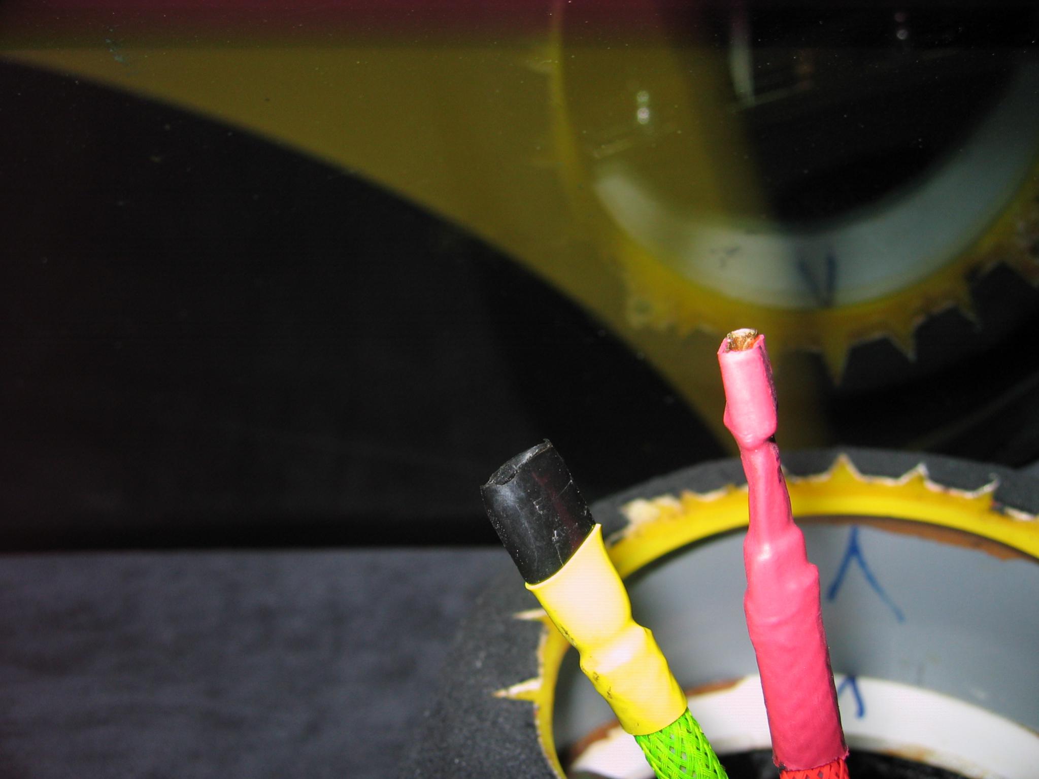

Акустическая проводка мидбасов.
Акустическая проводка СЧ, подключение.

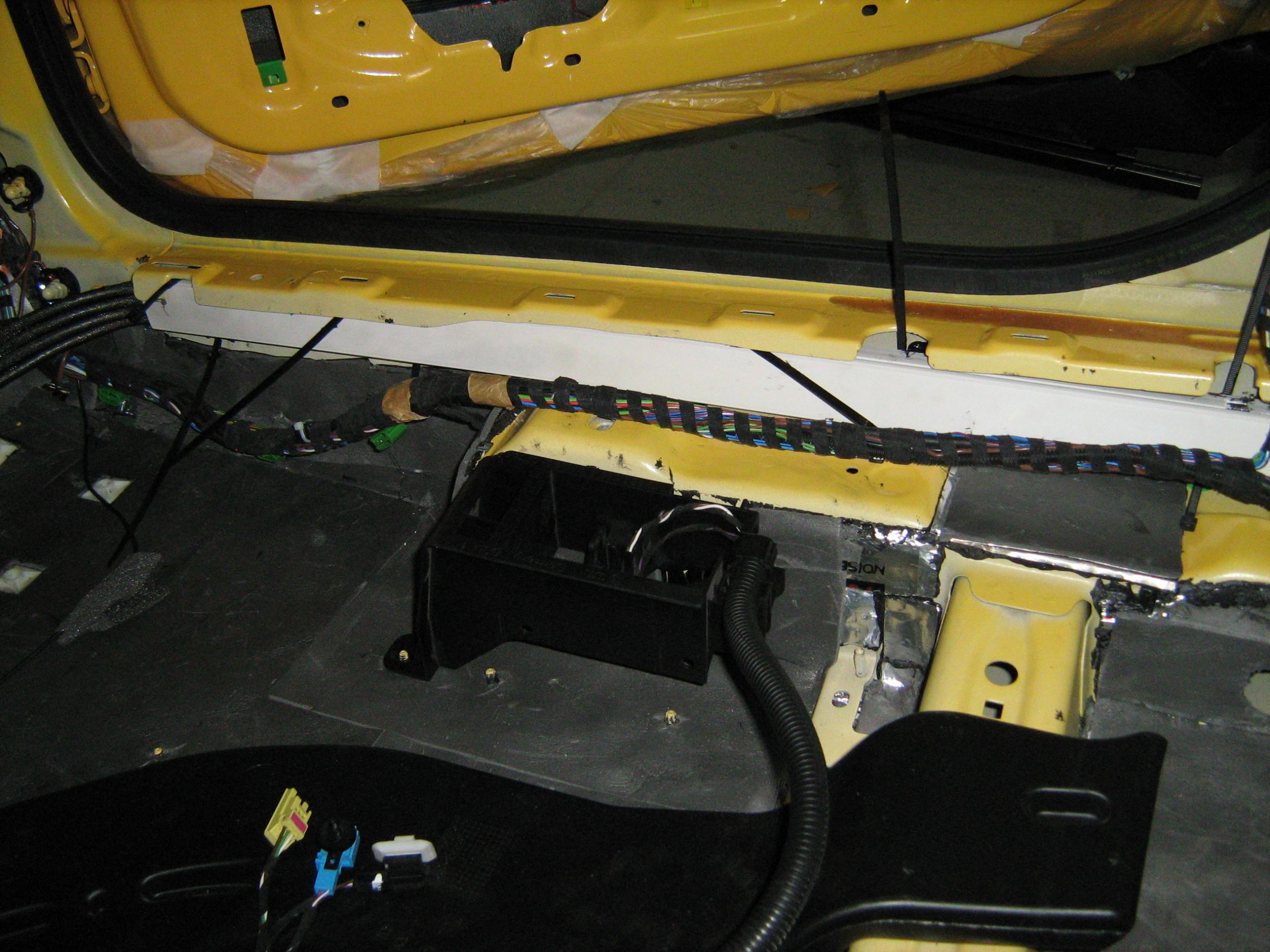

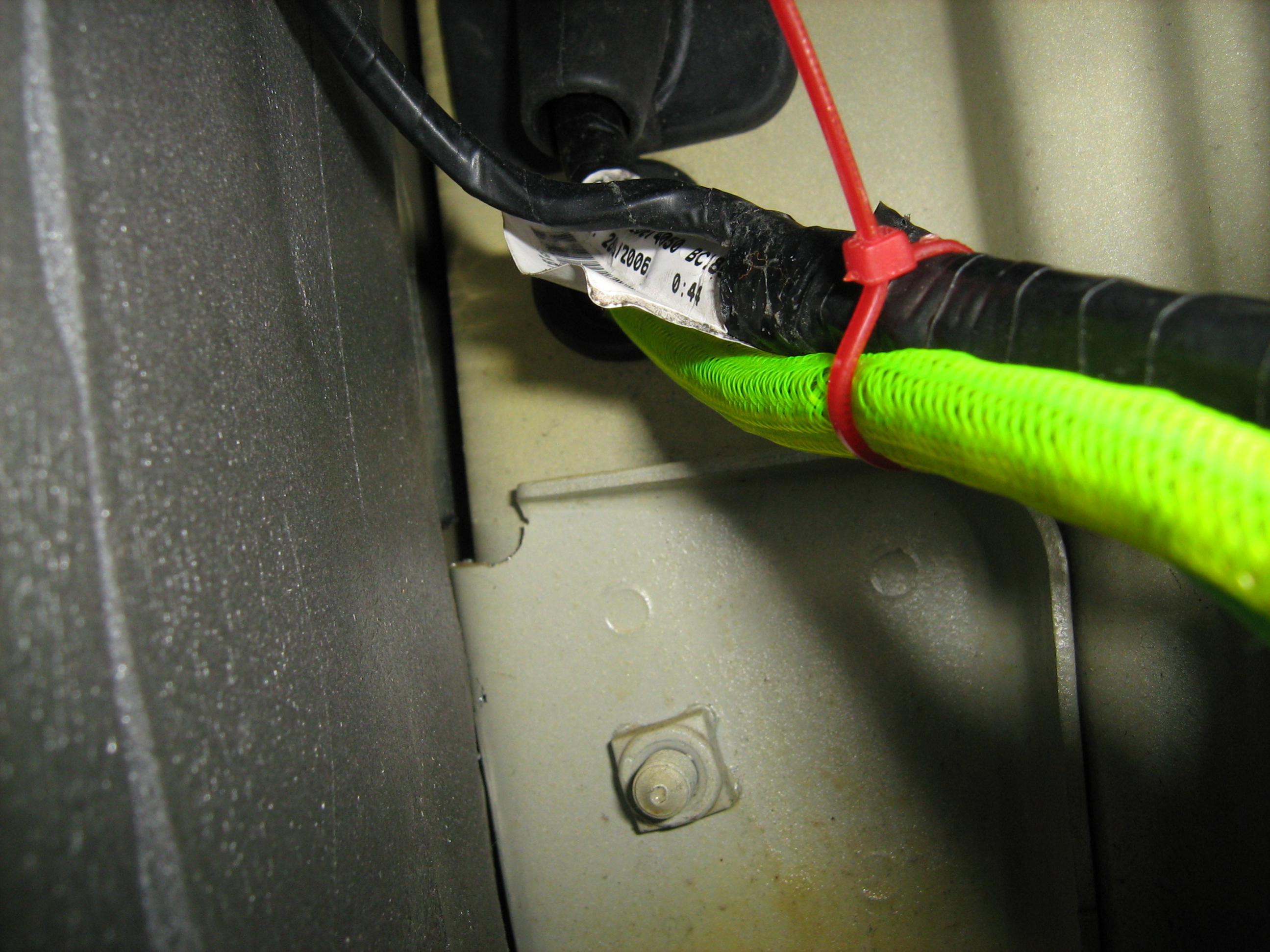

Да, чуть не забыл.
При пробном включении ("на весу") поймали нехорошую наводку.
Методом тыка нашли проблемный участок - фонила штатная проводка не небольшом участке возле межблоков.
Уложили этот кусок в металлический рукав - фон пропал.

REMOTE.
Последовательность та же - защита в "змею", заделка обжимными наконечниками, крепёж.....
Вывели на левую сторону, вместе с силовой проводкой.

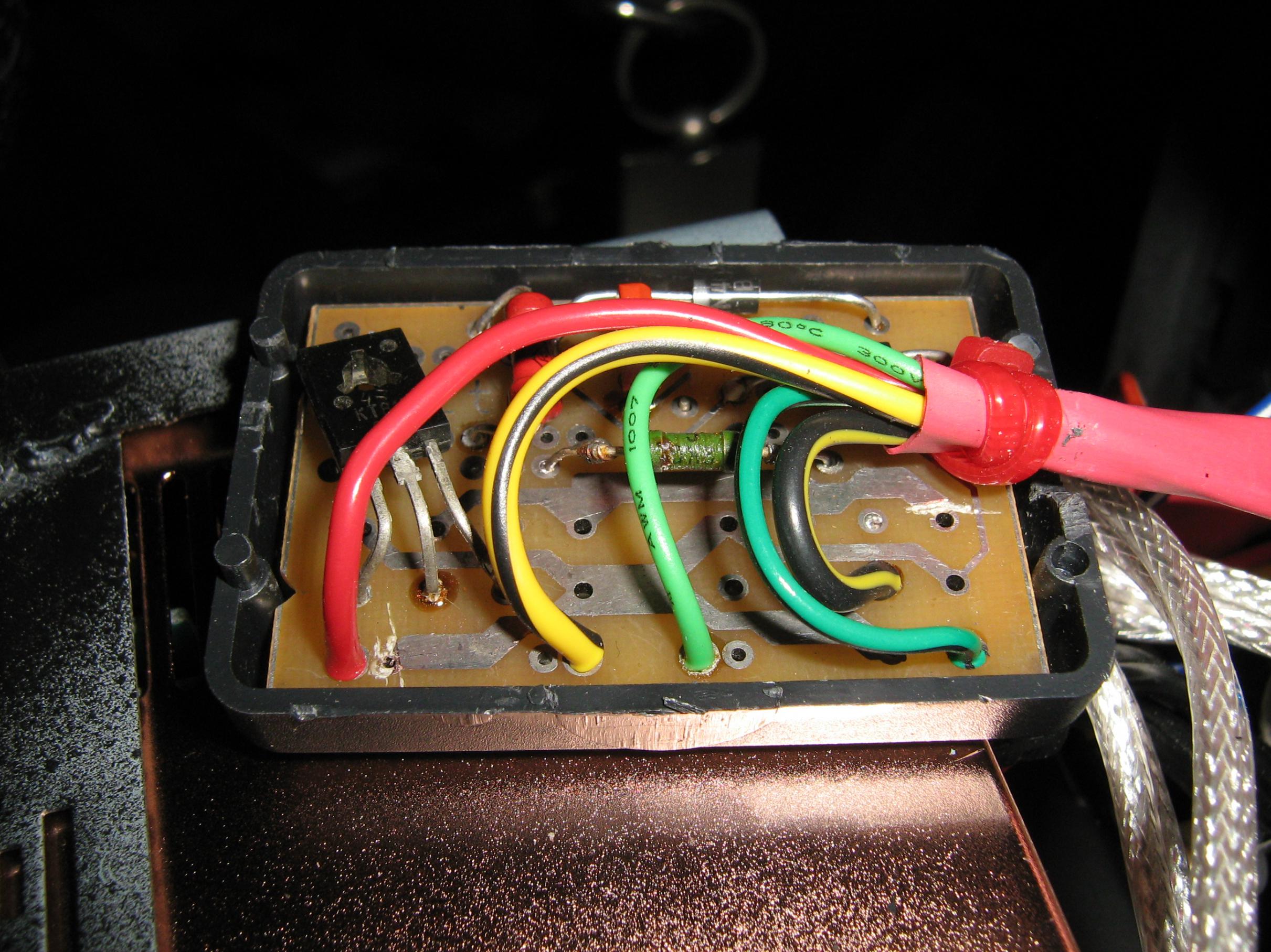

Поскольку от ремоута должно было запускаться 5 потребителей (4 усилителя + предусилитель) его нужно было усиливать. От реле отказались - щелчки, шумы, питание + доп. преды - ну его нафиг...
Незнайка спаял электронный усилитель ремоута, коробчонку закрепили на тыльную сторону ГУ.

Старый 17.02.2012, 17:33   #57
vvv
Готов поспорить
Аватар для vvv
Регистрация: 19.05.2008
Адрес: Минск
Сообщений: 2,504
Вы сказали Спасибо: 15
Репутация: 229
Да я понял. Критика принята.
Вадик, я не трогал штатный провод генератора. Твой вопрос был конкретно по тому куску штатной проводки - я тебе и ответил, конкретно по тому куску. Не передёргивай.
Для себя я сделал выводы - кусок металлорукава поверх штатной проводки это не вмешательство в саму проводку.
Ты заблуждаешься.
надев кусок металлорукава, ты поместил провод в среду с двумя режущими кромками на входе в эту самую среду и на выходе из нее.
p.s. извращенно толковать правила я научился у Украинских судей.
так что залет уважаемый
Старый 17.02.2012, 17:34   #58
Serg_DCS
Аватар для Serg_DCS
Регистрация: 10.04.2010
Адрес: Днiпро
Сообщений: 470
Репутация: 109
читать надо буквально тронул соответствуй.Если край металлорукава перетрёт шт пр. и её закоротит?
Добавлено через 2 минуты
Не к тем извращенцам обратились.Если б к правильным то и извратили бы соответственно
Последний раз редактировалось Serg_DCS; 17.02.2012 в 17:37. Причина: Добавлено сообщение
Старый 17.02.2012, 17:41   #59
Неа.
Этой фотки в альбоме нет.
пс Налетели, блин, коршуны...
Если интересно могу поискать фото BMW E34 свои личные
Конечно интересно.
Добавлено через 5 минут
Серж, да заделан там край металлорукава - я ж не совсем идиот.....
Фотки, правда, нет - этого куска в альбоме не было. Нет фото - нет проблемы. А как боролись с наводками - это судьям не интересно...
Последний раз редактировалось Директор Луны; 17.02.2012 в 17:47. Причина: Добавлено сообщение
