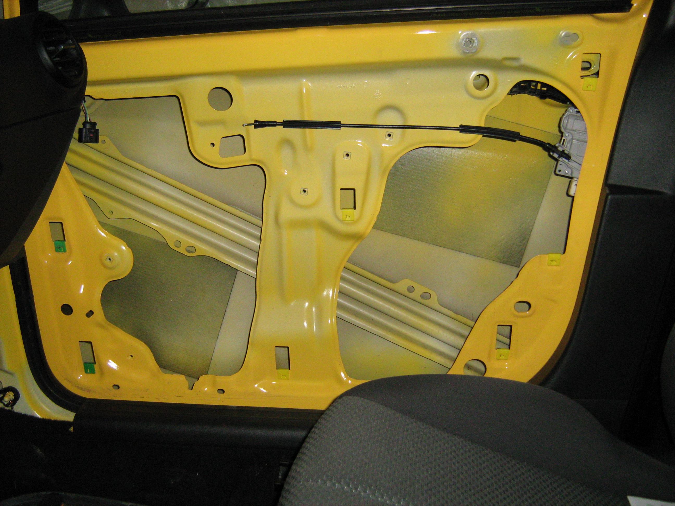

ДВЕРИ. ГОЛОВНАЯ БОЛЬ.
![]() Такое впечатление, что конструкторы VW Group специально делают всё для усложнения жизни нам. То в Шкоде место под мид засунут под,извините,ж.о.пу , то в 5-м Гольфе начудят, то с Сеатом отличатся. Более бредовой карты мы ещё не видели в своей жизни...... Вроде карта как карта, пока .....не снимешь. Все интерфейсы, все направляющие, короче всё что можно - висит непосредственно на самой карте. Два больших окна на внутренней филёнке двери - не зашьёшь. Сама карта изнутри - куча перегородок, ничем током не зашумить. Расстроились, конечно, но - глаза боятся руки делают ![]() На всю внутреннюю поверхность карты наносим мастику Brax eXvibration http://decibel.com.ua/brax-exvibrati...kg-p-1218.html , ведра хватает как раз на две передние карты. Выравниваем, стараясь придать ровную форму поверхности. После высыхания - монолит. Дальше - стандартно: вибро/шумо. В итоге получаем достаточно глух.у.ю карту - предварительно "укутанные" тяги и направляющие не гремят. В районе мида на наружную филёнку наклеиваем рассеиватель звуковых волн. |
