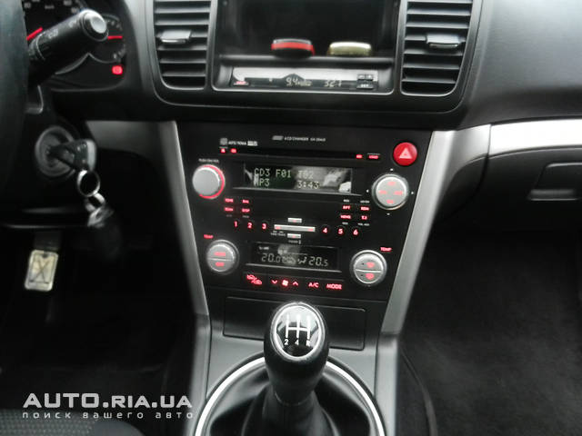

Що ми маємо? Маємо наступне: заводська(субару) магнітола кенвуд, з ченджером на 6 дисків, заводські компоненти на неодімових магнітах.
Перечитав багато матеріалів про покращення музики в субару аутбек, з яких зрозумів, що для для покращення звуку до моїх вимог потрібно:
по-перше правельно обезшумити двері,
по-друге вивести лінійний сигнал для підсилювача, який буде працювати на заводські компоненти,
по-третє встановити саб з номіналом 150-200Вт, від того ж таки підсилювача.
Куплено підсилювач Helix Dark Blue 4 і виведена лінійка.
В машині грає в основному попса, клубнічка.
Прошу поради по вибору саба, саб буде встановлено в багажник в спеціально-виготовлений корпус з максимальним обємом 20-22літри, так щоб не забирати корисної площі...
І ще одне, чи є сенс міняти заводські компоненти на компоненти від виробника в ціновому діапазоні 100-150у.е.

с таким бюджетом стоит поменять все сразу

та не в рублях проблема.....
но заплатити 500у.е. з фронт, я поки морально не готовий.....
а що на рахунок саба...?

Попробуєм конкретніше спитати, що краще з запрпонованого мною:
Focal Access 25 A1
DLS KW 10
Helix Dark Blue 10
Схиляюсь до хелікса і ніби в неті(базаавтозвуку) є такий .

В свой объём можешь глянуть в сторону peerles xxl10

вообще ни один вариант не интересен! ИМХО.

читай форум!, или сформулируй вопрос: что?, за чем?, за сколько?, для чего нужно?, к чему нужно (состав системы, перспективы)?...

Сексапільний жіночий голос в музикальній композиції - якби, уже клубнічка
тепер по темі:
что? - 10"саб, в корпус 15-20л.
за чем? - забрати низи з фронту, перекинути їх на саб, тим самим покращити бас в авто.
за сколько? - думаю, 100-150у.е. за динамік - 200Вт.
для чего нужно? - см. за чем?
к чему нужно? - в перспективі можлива інсталяція фронту (200-250у.е.)
при умові, що теперішній фронт з підсилювачем не буде радувати.

Монакор sph 250 ещё тебе как раз, что в объём, что по деньгам как раз!

Хеликс П 10 http://decibel.com.ua/helix-10w-p-3222.html
Аудио Арт РВ 10 http://decibel.com.ua/revolt-rw10-p-3612.html
Монакор СПШ 265 http://www.carpower.com.ua/index.php...product_id=195
Ссылки чтоб понять что за модель, а не с целью рекламы.

Порадую ТС: линейки, снятые с ног выходной микросхемы зарезаны на 90гц, но реально можно вытащить сабовый канал при желании
+ уровень этих линеек такой, что без добавления предусилителя каши не сваришь
Опа!
Я поки не пробував, но люди виводили і ніби все грає...х.з.

Тыловая акустика подрезана до 120 герц, фронтальная подрезана до 40 герц.
Если выпайка с тыловая акустики, забудь за саб!
Купи себе саб Blaopunkt и ни вчем не отказывай, еще и на пиво останется.
И акустику Velositi VPA - 2 , по моему так пишется )) Тогда тем более будет за что мочить покупки ))

Ця умова акурат забезпечиться вищевказаним сабом

На такой салон может десятки и не хватить,особенно для клубняка.

Я могу сказать одно .. .
Субар переделал много.
Выпайка линеек это полный мусор. (просто не трать деньги впустую)
Если хочется саба купи усилок, способный подключаться по высокому уровню( с колонок) и выносным регулятором.
Двери шумить однозначно - ДА
А если хочешь нормального звука то про штатное ГУ надо забыть и установить в "Очечник" 1-дин ГУ и от него уже дальше плясать

Монакор СПШ 265 [url]http://www.carpower.com.ua/index.php?
этот Монакор требует объем около 40л ЗЯ. Но зато как играет! У самого таких 4 шт. в домашке.
