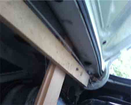

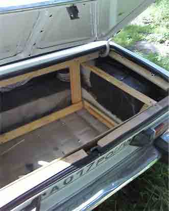

ааа...мммм Вы случайно не забыли что это все дело должно быстро выниматься с багажника при помощи одного человека?) и еще одно но, в полку я не представляю как вывести две трубы !? там как бы поперечный лонжерон на одном уровне с полкой... или я что-то не понимаю) фотки нашел . там все видно. (фото стянул с инета)
и на счет дина можно немного поднять бюджет до 2500 +- 200грн.
