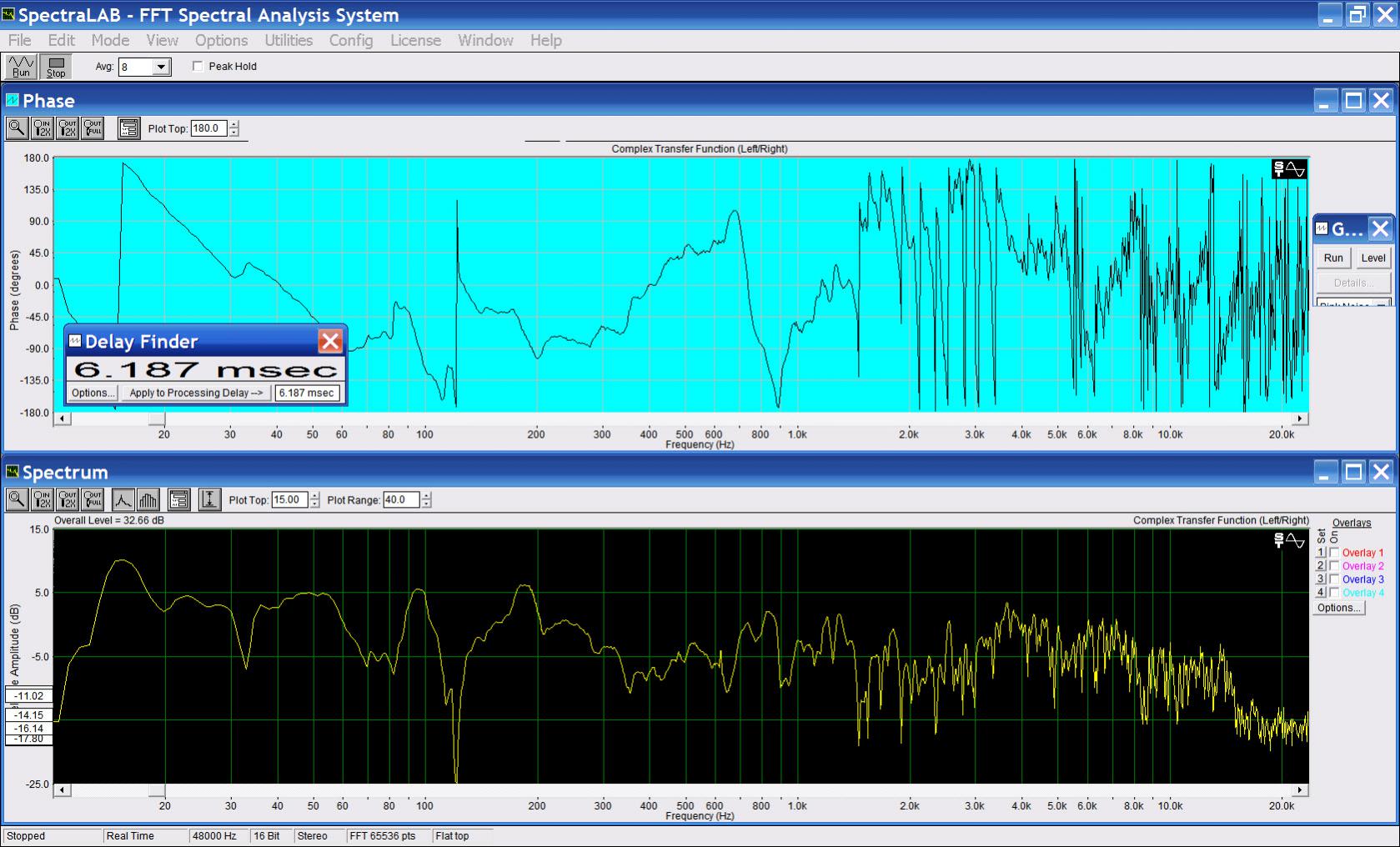

Вот сегодня настраивал автомобиль и получил практический материал о фазах и задержках.
Вот что получилось при включенных всех динамиках на розовом моношуме:
Вложение 8104
Здесь неоптимально подобрана задержка, но фазовая стыковка мидбасов и сабвуфера видна достаточно хорошо. Я думал – откуда подъём ФЧХ в сабвуферной части АЧХ? Скорее всего из-за того, что сабвуфер – закрытый ящик, и является фильтром ВЧ герц на 40. А такие фильтры крутят фазу сигнала вверх.
Корректировке АЧХ подвергался только один диапазон – выше 16 кГц для компенсации спада пищалок. Больше ничего курочить эквалайзером не пришлось.
Здесь на ~120гц видно явный провал на АЧХ да и ФЧХ кривится пипец, это значит что динамики играют синфазно. Это первая ступень как нужно включать их перед "сшивкой" фазы т.е. для одного динамика неободимо перевернуть фазу.
Хотя этим спектролабом смотреть бесполезно... я уже писал выше об этом.
