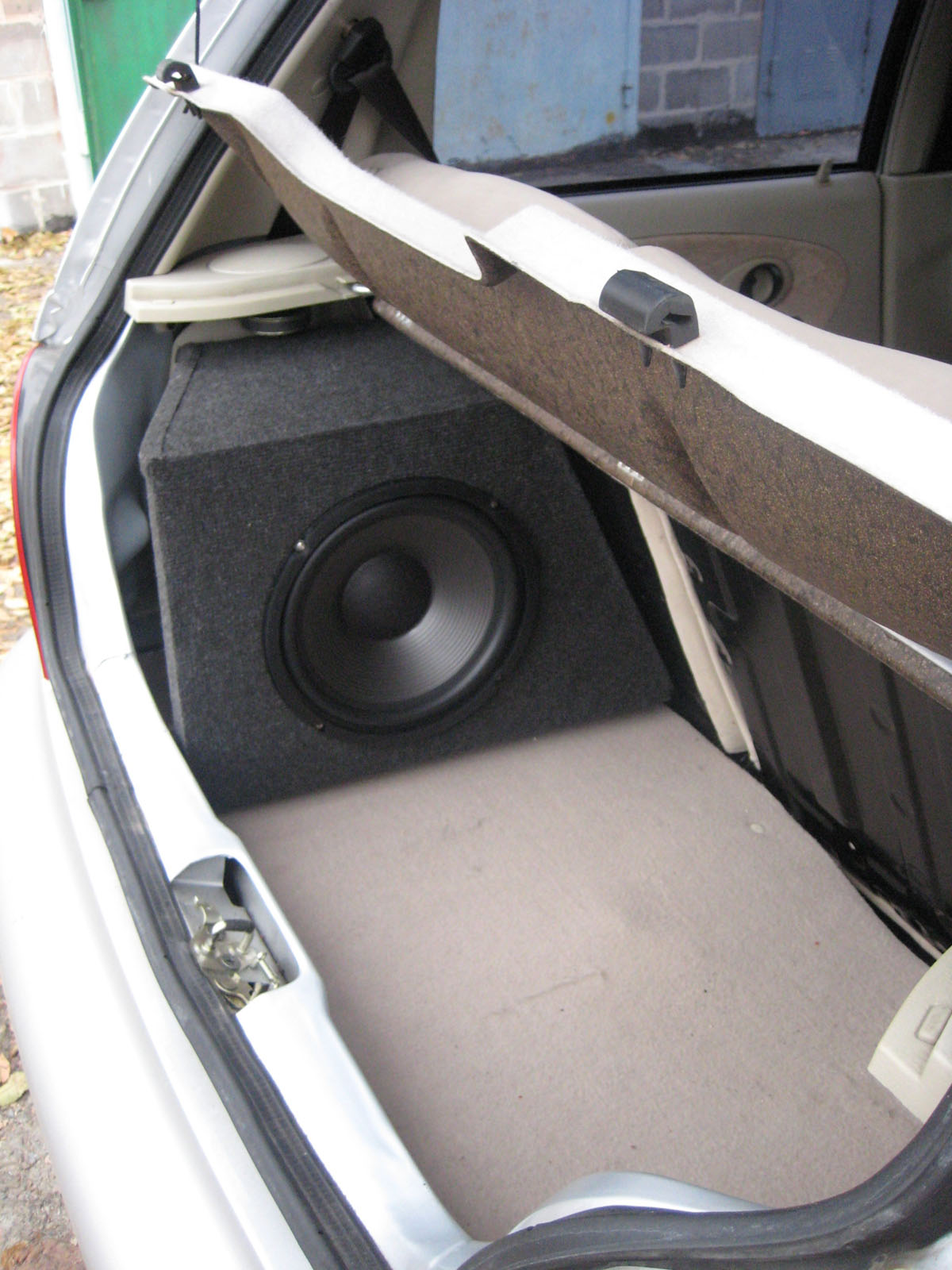

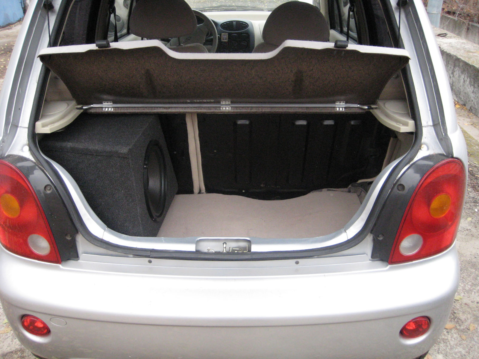

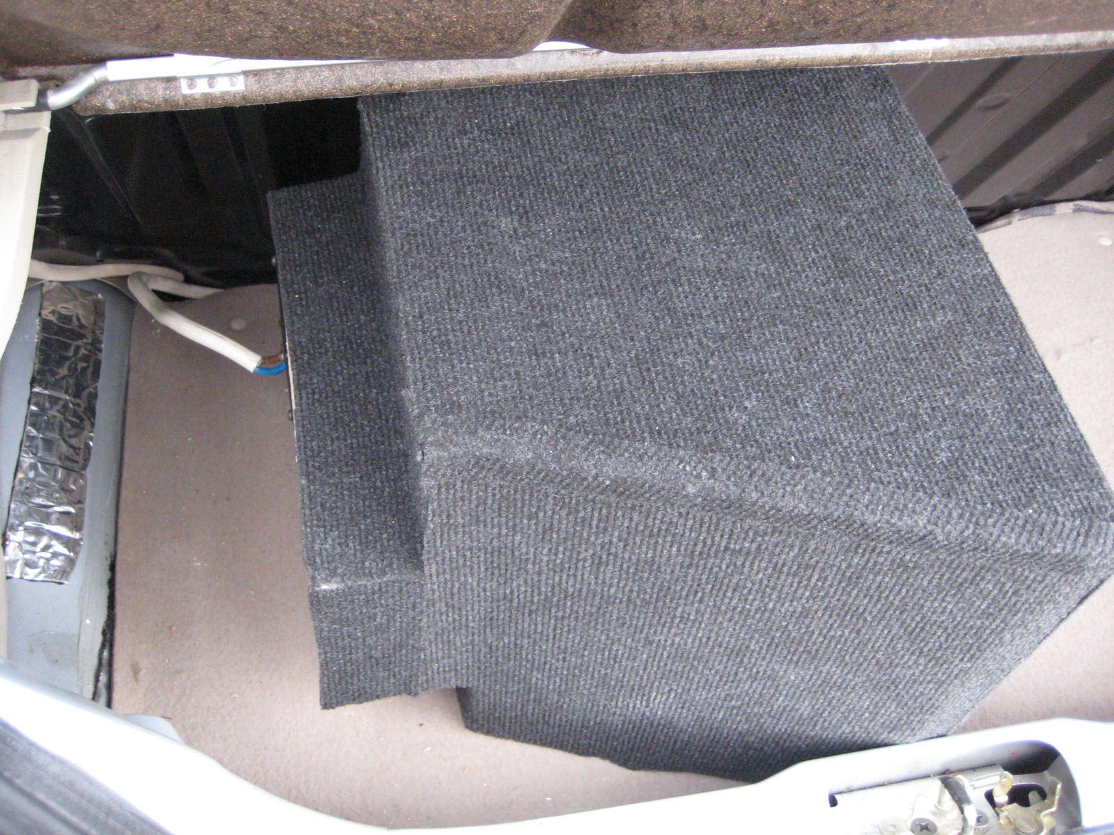

Саб делал с ДСП, 22мм стенки. Внутри без наполнителя, без ребер жесткости. Вместо карпета, обшил ковролином самым дешевым, 50грн 2кв.м, хватило на саб, два подсидельника, и еще осталось трохи. Клеится легко клеем "Момент", отодрать потом невозможно. Торцы ровно срезаются с помощью ножика канцелярского, вышло довольно ровно, как для бюджетной задумки Объем поленился мерить, в программе "Компас" посчитало где-то 24л чистого внутреннего объема. Осталось придумать гриль, а также корпуса для пищалок...

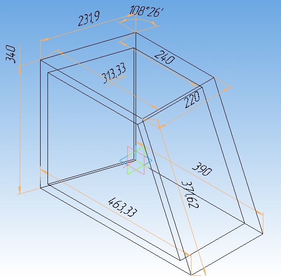

вот начальная выкройка, на 17л чистого объема. (22мм стенки) + сзади выступ где-то 2-3л, который делал уже по месту. В последствии я увеличил ширину до 31см - объем чистый около 24л. Сперва нужно сделать с картона, потом пилить
P.S. Чертеж представлен для примерного ориентира по размерам. Чуть позже сделаю точный чертеж.

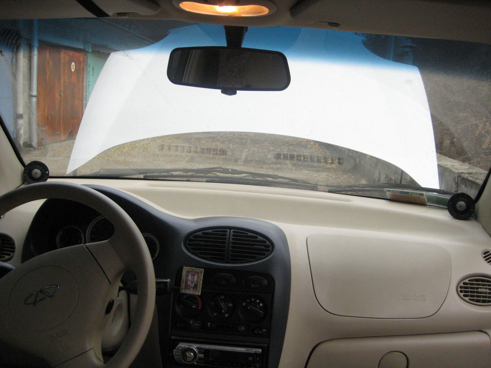

убери пищики из рупоров около зеркала и лепи на стойки.
думал уже об этом, да пищики жалко, ушли в домашку Собираю сейчас трешку домашнюю, может позже замахнусь и в машине сделать.

ой, я имел ввиду рупора около стекла лобового...
Ну на еще один комплект 25х можно по сусекам наскрести. Цена не космос.
