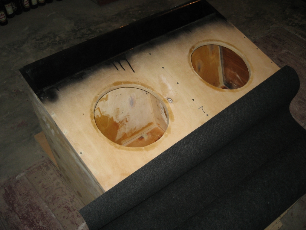

Подготовка к оклейке ковром....
На второй фотке видно шпильки для усиления внешней стенки порта. Это усиление пришлось сделать, так как когда провел первые испытания 2см лист фанеры ходил парусом на 1,5см. и дребесжал противно....
