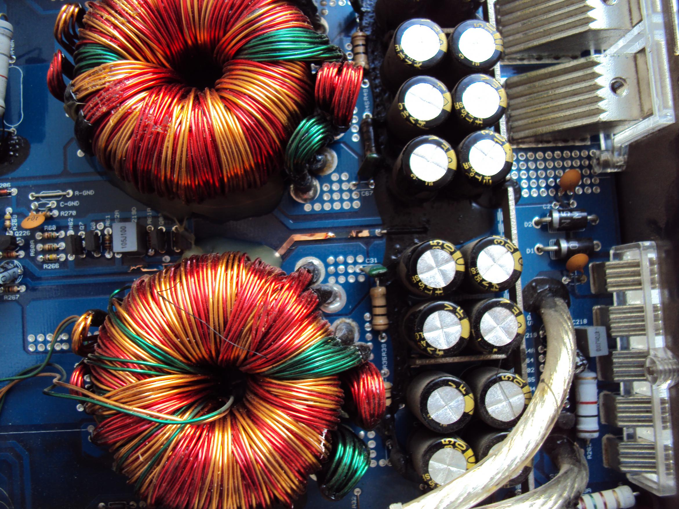

Мощные моноблоки,как показывает практика чаще всего горят при работе...на малой громкости...
Чаще всего виноват блок питания.Он там нестабилизированный и неа малых нагрузках на вторичке бывают приличные выбросы напряжения.Особенно если генератор /реле-регулятор/ барахлит.Вот из-за повывшенного напряжения на вторичке могут бабахнуть электролиты во вторичке из-за превышения уровня порогового напряжения на них.Много дыма,вони и ....иногда вообще ничего страшного,заменил и все... Транзисторы,как показывает практика,горят если что то попало внутрь усилка,например волосок медный от провода.И такое бывало...
