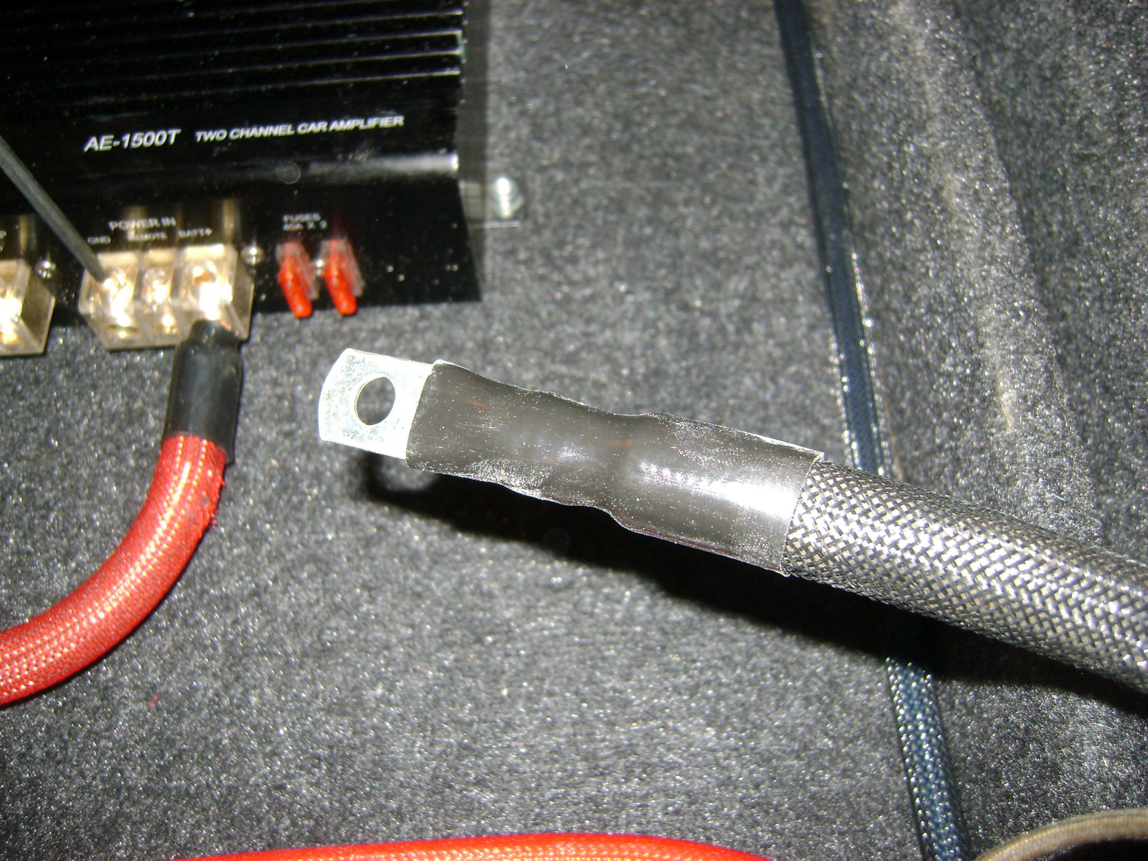

Старый 29.08.2011, 20:42   #16
KDS
Аватар для KDS
Регистрация: 16.08.2011
Адрес: Volgograd City
Сообщений: 37
Репутация: 1
Сообщение от sanjk Посмотреть сообщение
покажите фотки проводки (под гофрой/термоусадкой/змёй)
как ведёт себя КГ через несколько лет в авто и под капотом.
У меня за один год изоляция потрескалась и я от него отказался.
У меня под змеёй ничего не видно, и симптомов нет.
Как ведет себя через несколько лет - скажу через несколько лет
Система каждый год новая - и проводка то же.
ID:	10365   Нажмите на изображение для увеличения
Последний раз редактировалось sanjk; 30.08.2011 в 16:59.
KDS вне форума   Ответить с цитированием Вверх
Старый 30.08.2011, 16:35   #17
sanjk
Супермодератор
Аватар для sanjk
Адрес: Вишнёвый
Сообщений: 765
Вы сказали Спасибо: 14
Репутация: 75
По умолчанию Re: Сила
Сообщение от KDS Посмотреть сообщение
С чего это Вы взяли, что не представляю?
У меня за спиной куча успешных этапов соревнований... и инстал с ....
Ну ладно, Вам виднее...
как то не вяжется. зачем советовать , если вы не знаете что стаёт с КГ через год ?
на фотках провода "свежеинсталеные" или те, которые уже снимаются по проишествии года ?
а что там под капотом с проводами ?
на фото с дистрибьютором сразу бросается КГ с страшно-чёрной изоляцией. Так же на фото присутсвуют силовые провода красного цвета (а как же КГ?)
вообщем моё имхо - надо брать ПВ-3 вместо КГ.
Последний раз редактировалось sanjk; 30.08.2011 в 16:57.
Старый 31.08.2011, 12:08   #18
KDS
Аватар для KDS
Сообщений: 37
Репутация: 1
Про года - я не говорил. Просто посоветовал КГ. Фотки с презентации - свежие ( спецом фотать проводку в машине для этого сообщения не ходил ).
Толстый провод в красной и черной змее - КГ50, у него родная изоляция - черный резиновый шланг, гнется - отлично. Провода потоньше-Shock Indastrys, дистриб - тоже.
На третьей фотке - акустические ( возможно, что и ПВС, врать не буду, брал не в магазине)
