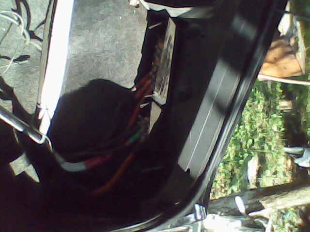

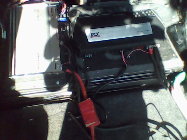

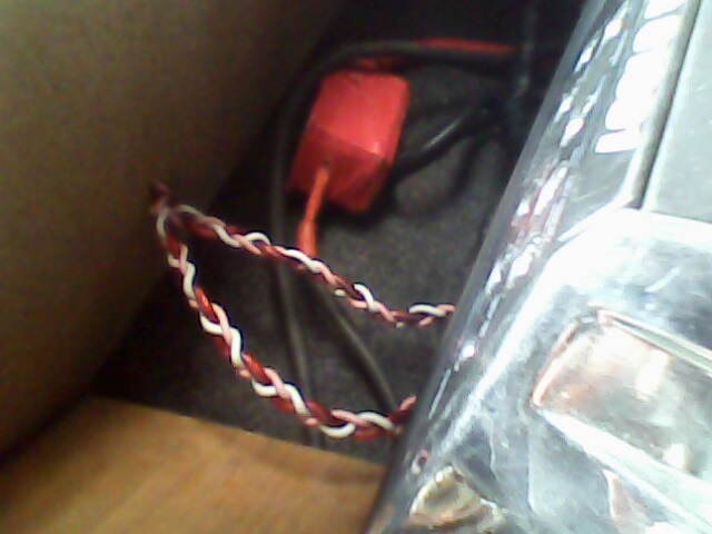

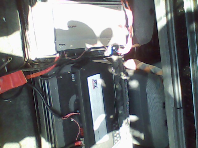

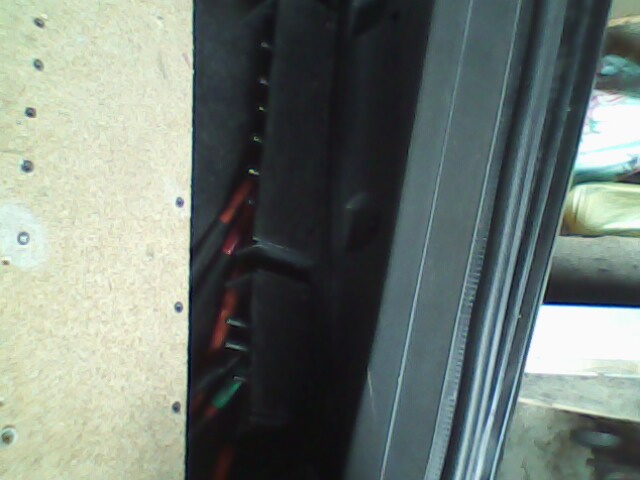

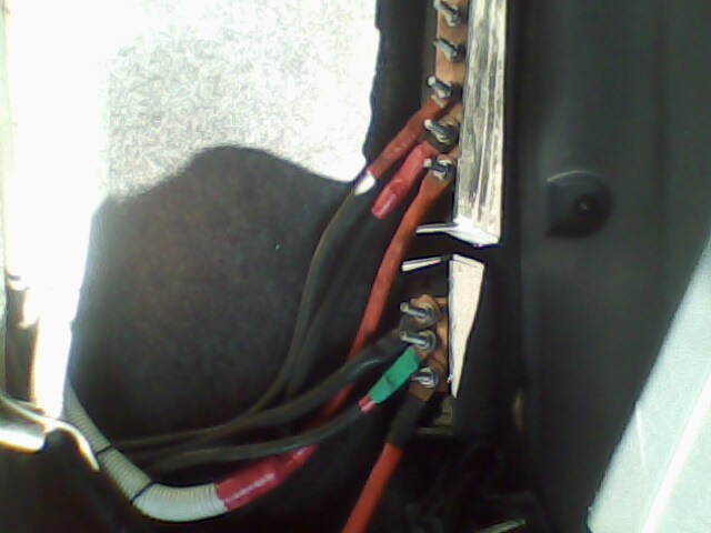

апгрейдемось
ID:	9800   Нажмите на изображение для увеличения
ID:	9802   Нажмите на изображение для увеличения
ID:	9804   Нажмите на изображение для увеличения
ID:	9806   Нажмите на изображение для увеличения
ID:	9808   Нажмите на изображение для увеличения
Valera вне форума   Вверх

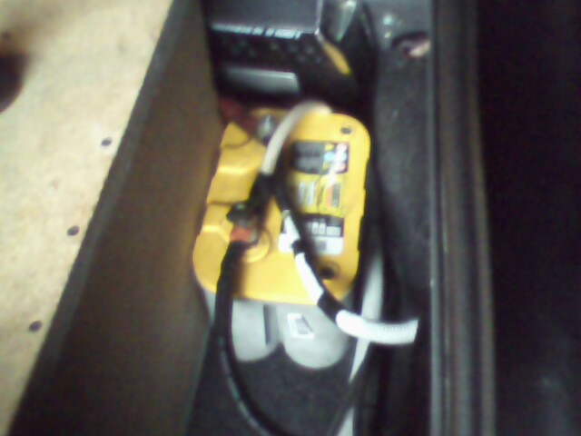

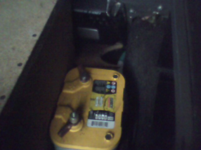

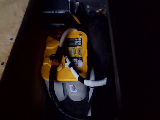

оптіму заінсталив
ID:	9846   Нажмите на изображение для увеличения

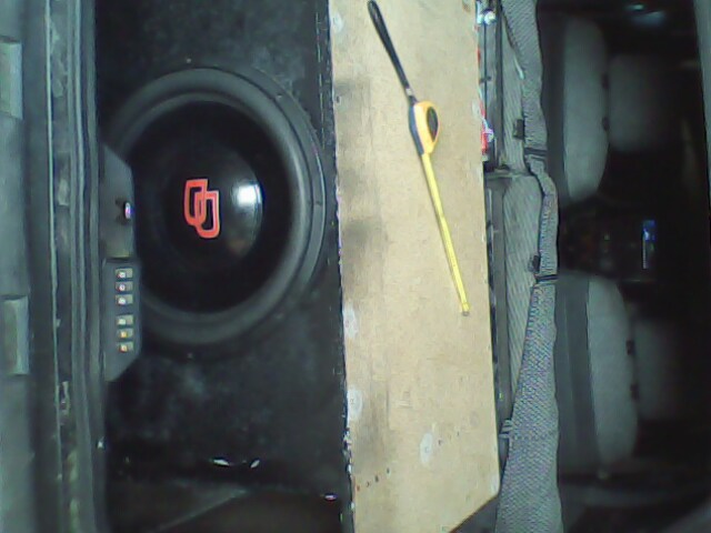

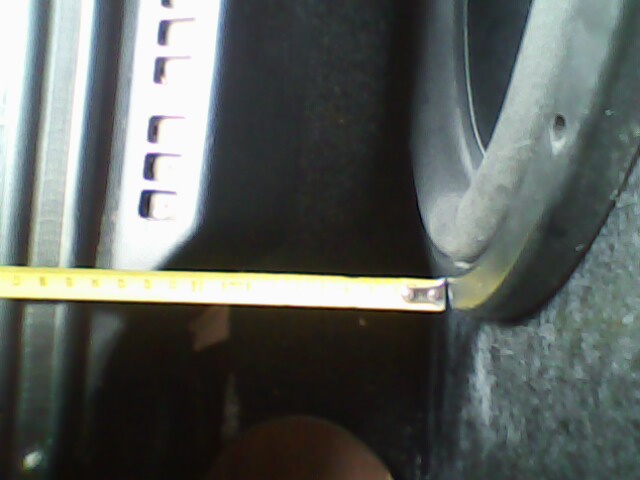

оуууєє... добрався ддому..
Чели, вот шо айм напиляв... ящтик стругав рубанком
Зменшив об"єм на 10 літрів;
Збільшив порт до 50 см;
Зкруглив кутики і сам порт... на повороті порта - точна ширина самого порта 10.5 см... на самому повороті було 10.7. .... хз.. чого так вийшло
ну вроді весь феншуй... ах да... всередині я фарбував разів 2-3... і порт..він такий ідеальний тіпа... буз сцучків..які б зривали поток воздуха.. ну і бла-бла... все там зробив...
Значить заїхав я в Чернівці...
Тупив там, лазив... Кореш поміг виклянчити тамерлаББ шоб взнати яка ж частота....
ну підключили.... закрили всі двері і АГОНЬ.....
43,44,45,46,47,48.... був рез 144.9
я думаю вот ето я нереальний НІГЕР з великими яйцями гигигигигигиги , підходить мій кореш... і давай клацати на якій частоті був максимальний РЕЗ... шось там клацали..перший пік на 44 герцах, другий ПІК не встигнули глянути... чи то 48... чи то я хз і тут сідає ноутбук... ну як завжди пля
Вирішили шо буду я стріляти в 44 герца.... виїхав пульнув... і було 142.2ДБ - це офіційний рез..
а так 144.9.. і на це є підтвердження! я вері хепі...
фотки скину попозжей... бо я з телехвона
