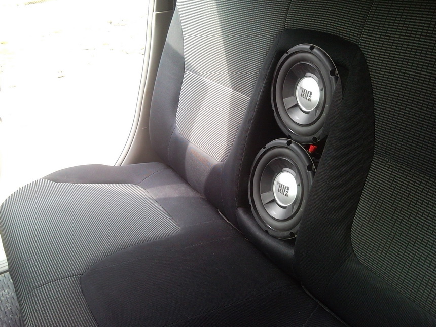

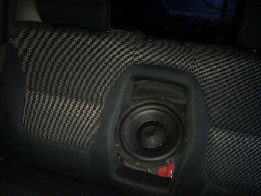

У меня пикап л200, места на саб почти нет
думаю реалезовать в подлакотник
сразу за сидениями стенка
(Это фото не моё) но машина идентична
если ставить две 8" получится както вот так
если 10" то так
эстетично две 8" смотрется будут лучше чем одна 10"
но вот по звуку незнаю
литраж получается где то 20 - 24 литра (рулетка, калькулятор)

Да... две восьмерки, как для этого подлокотника сделаны...
Правда их утопить придётся до уровня спинки сиденья...
Может для рока и сгодится... Там, как бы, особо глубокого баса не требуется...
Надо пробовать...

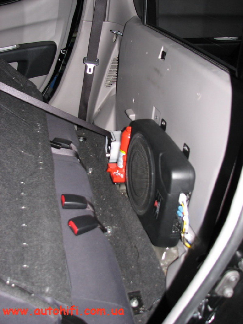

В L-200 отлично получались 2 таких http://www.auto-hifi.ru/acoustic/model.php?mode=rw6 в 9-ти литрах каждый.
Салон не большой, давления относительно хватало.
Стукнись к Незнайке - он так ставил несколько комплектов.
