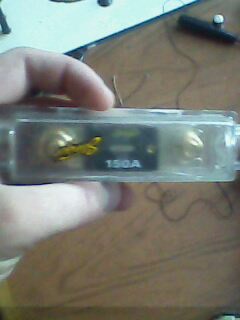

По умолчанию Re: dd1515 в нігерському ренику 19

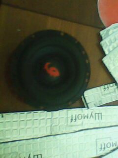

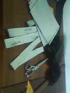

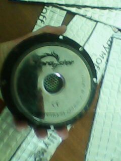

пару фоток
Valera вне форума   Вверх

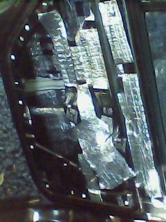

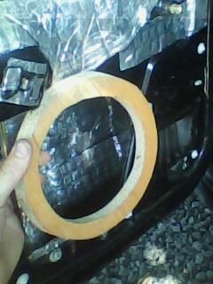

фото всього того,що я робив чи думав робити на цих вихідних

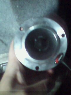

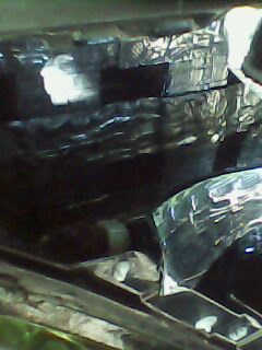

ешо

ніхріна не видно
але загалом
Serginio вне форума   Вверх

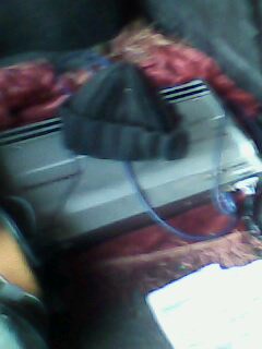

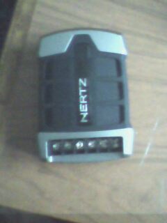

ніхріна не видно
але загалом
це все з китайського ЕПЛА)) він сам в шоке, шо він фоткає.. кращі фотки колись таки будуть
вібрушку робив методом ХРЕСТІКИ-НОЛІКИ =) нижній слой мікса, верхній м3... тай такою паутинкою на внутрішню сторону.. і різними клаптиками по всіх дверках, натикав таким способом.. вже не чути як задня- ліва гума шумить по асфальтові
