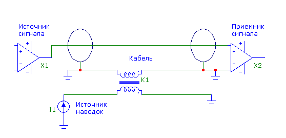

Последовательные (рис.2) – из-за индуктивной связи между током в проводнике источника помех и током в массовом проводнике (оплётке кабеля). Такие наводки идентичны источнику напряжения, включённому последовательно в массовую цепь линейного сигнала. Экранирование кабеля ситуацию не спасает, так как наводки появляются в самой оплётке кабеля. Однако, кабель с двойным экраном и витая пара в экране (при заземлении внешнего экрана только с одной стороны) решают эту проблему. Также поможет выбор места прокладки линейного кабеля подальше от силовых проводов автомобиля.

Земляные (рис.3) – из-за разного потенциала корпуса автомобиля в точках подключения источника и приемника сигнала, так как по корпусу проходит ток минуса автомобильной однопроводной системы электропитания. Характер таких наводок идентичен последовательным наводкам с той разницей, что сигнал помех проходит не по оплётке кабеля, а по корпусу автомобиля. Борьба с такими наводками возможна только изменением схемотехники источника и приёмника сигналов.

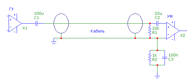

Схемотехника линейного выхода головного устройства и линейного входа большинства усилителей показана на рис.4.

Головное устройство (ГУ) имеет линейный выход, заземлённый на корпус автомобиля в точке подключения питания ГУ. Линейный вход усилителя мощности (УМ) не заземлён на корпус автомобиля, так как питается от импульсного преобразователя. По идее, наводок в таком подключении быть не должно, так как здесь нет голого центрального проводника для параллельных наводок и замкнутой цепи для проявления последовательных наводок, а также нет цепи для проявления земляных наводок. Но именно в такой схеме наводки присутствуют почти всегда..
Приглядевшись внимательнее к схемотехнике усилителя, я обнаружил RC цепочку (R2C3) между общим проводом усилителя и минусовым проводом питания. Она необходима для правильной работы системы питания усилителя и для защиты от помех своего преобразователя. Но для входного сигнала эта цепочка, особенно на высоких частотах, и есть той цепью, по которой проходит помеха земляного типа.

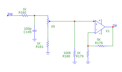

Низкое напряжение сигнала на входе встроенной микросхемы УМ, высокое выходное сопротивление предыдущего каскада, отсутствие защиты от «земляных» наводок ни разу не давали положительных результатов. Установка обычного усилителя напряжения на операционном усилителе улучшает ситуацию, но наводки всё равно остаются. Балансный приёмник уменьшает наводки от ГУ до самого приемника, но его питание надо подключать внутри усилителя мощности. В противном случае возникают наводки между общим проводом балансного приемника и входом усилителя.
После ряда экспериментов и практической проверки я придумал схему «электронного трансформатора», который решает проблемы наводок практически в любой системе. Схема подключения блока на рис.8.

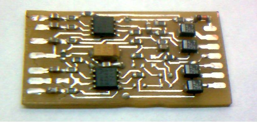

Этот блок разрабатывался несколько месяцев и прошёл испытания на нескольких автомобилях в течение года. Фото платы прилагается.

Переделка входа усилителя на такой, как на рисунке убирает 90% проблем описанных выше. И при этом убирает ещё одну проблему - зависимость АЧХ от уровня гейна. Приведенный выше блок согласования вероятно имеет ту же проблему.

Я (+) поставил если что. Ну так как чуток понимаю в ВЧ и СВЧ хочу высказать своё ИМХО.Надо не ловить помехи, что-бы потом с ними не бороться. Как правило вмести с подавлениям помех давится и полезный сигнал.
А схему «электронного трансформатора» нельзя глянуть? Я так понимаю это типа коммерческая тайна. Может я чего-то не догоняю не совсем понятно как это чудо работает.
Аррт, вы нарисовали схему нормального входа усилителя.
Но я думаю, что смысл статьи до вас не дошёл.
Вопрос вот в чём: как подключен общий провод входа усилителя?
Как влияют на входной сигнал наводки из-за разных потенциалов массы усилителя и головы?
Потому что если просто приложить корпус RCA кабеля от головы к массовому контакту входа усилителя (без центрального провода), уже есть наводки.

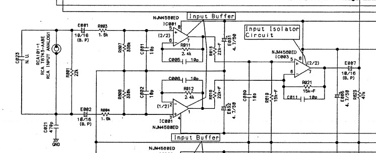

Илья, лучше общаться на "ты". ОК?
Я прекрасно понял смысл. И в качестве иллюстрации приведу пример схемы линейного входа который ловит наводки именно из-за разницы потенциалов массы. Это схема процессора Альпайн Н900. Можно наглядно сравнить. И в этой схеме, и в схеме (в посте №3) "нормального" линейного входа GND - это ноль двухполярного питания ПН не связанный с корпусом устройства. Могу привести ещё с десяток схем входов, с такой же проблемой как в Статусе. Именно поэтому я и говорю, что проще убрать проблему переделкой входа и выбрасыванием лишних ОУ, при этом заодно уменьшится количество преобразований сигнала.

То,что у Ильи инвертирующий усилитель получился,так это не сказывается на самом звучании особо.Зато цепи развязки позволяют гораздо лучше гарантировать отсутствие помех в итоге.Сам уже достаточно давно пользую нечто подобное,только платка чуть поболее,т.к. добавлен узел коммутации питания/ремоут то бишь/,который из весьма малоточного сигнала,который можно найти с сигнальных ног основного проца для получения полноценного ремоута./Схема действительно очень действенная.т.к. наряду с гарантированным отсутствием помех/впаял и забыл,и не приходится под завершение инсталла,когда все уже вроде готово и пора машину отдать,вдруг вылезает подобная вот неприятность в виде "жужжания"/,но и позволяет пользовать гейны усилителя практически в нулевом положении,что очень актуально для обеспечения хорошего по уровню входного сигнала для сабового ,к примеру,усилка.При желании поднятия уровня системы можно операционники использовать поинтереснее.т.к. при снижении питания с +/- 15в /как в усилителях/,имеем всего лишь +10в/для гарантированного подавления уровня пульсаций по питанию/,а это уже не так хорошо для проработки детальностии/.Теряется разборчивость немного.Но для большинства систем этого более чем достаточно!!!Оно работает!!!И очень действенно!!!

Вставлю еще чуть:Собственно практически все наводки носят фиксированный по уровню характер и не зависят от положения регулятора громкости головного.Потому особо их можно поймать и услышать в практически минимальном положении регулятора громкости/что бы паузы в записи не ждать/.Возникают они на пути прохождения сигнала к усилителю мощности и потому уже очень сильно их уровень зависит от положения "гейна" на самом усилке.Т.е. при существенном повышении уровня передаваемого сигнала,уровень помех останется прежним и соответственно на большом размахе полезного сигнала заметен будет гораздо меньше.Это еще одна из причин,почему "лечение" стоит начинать от исходника:в данном случае-головного.

То то и оно, что теоретически схема должна быть более помехозащищенной, но результат с точностью до наоборот. И всего-то нехватает связи по постоянке с GND. Если бы они кинули 10-50 кОм от входов на GND, он бы не ловил наводки по земле.
Т.е. что получается: убивают звук балансным входом и при этом ещё и ловят наводки.

Кстати вопрос к Илье. Справится твоя платка с наводками по земле для такого входа как у этого Альпа?
Совершенно подобным образом построена схема входа усилителя Focal Solid 4.
У этого блока "масса" выходного сигнала берётся от приёмника. Если вход балансный и незаземлённый, то есть вероятность наводок.
В одном случае так и получилось. Два совершенно исправных усилителя - Focal solid 4 и Hertz EP4. Первый фонил несмотря на любые усилия, во втором не было никаких наводок.
