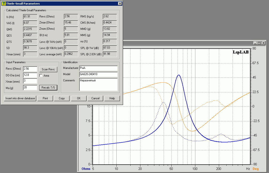

У меня Power Acoustik GA-520. Отличная корпусная акустика за предложенную цену. Особенно понравились пищалки. Было 2 комплекта на замерах, 620 показали немножко хуже результат.

Да, они не фришки. В двери играть не будут. А пищалка, как бы правильней выразиться, хорошо отыгрывает и серединку (не всю конечно). Я таких еще не слышал. Бокового крепления в ней нет.
