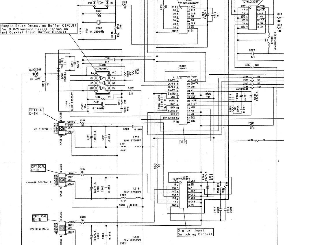

Помогите пожалуйста с переводом технического английского. На принципиальной схеме электронного устройства возле одной ИМС написан текст
Цитата Sample Route Detection Buffer Cicuit for DIR/Standard Signal Formation and Coaxial Input Buffer Circuit
Очень хотелось бы узнать, чего эта микросхемка там такого делает?

Это вот отсюда - вход кокс на 900 проце альпа

В этой ИМС три операционника, два на усиление, один в режиме генерации. Вопросы:
1. Для чего сделано усиление? (можно ли без него обойтись)
2. Генерация?
3. Без этой ИМС кокс на вход коммутатора не подать?
haltz вне форума   Ответить с цитированием Вверх

Это не операционники, а логические инверторы. На верхних двух сделан триггер для приёма S/PDIF сигнала от входа CD COAX до селектора входов на микросхеме IC301.
Они нужны для согласования уровня +-0,5В в 0-5В.
Третий элемент - кварцевый генератор 6,144МГц для работы приёмника IC302 CS8412.
