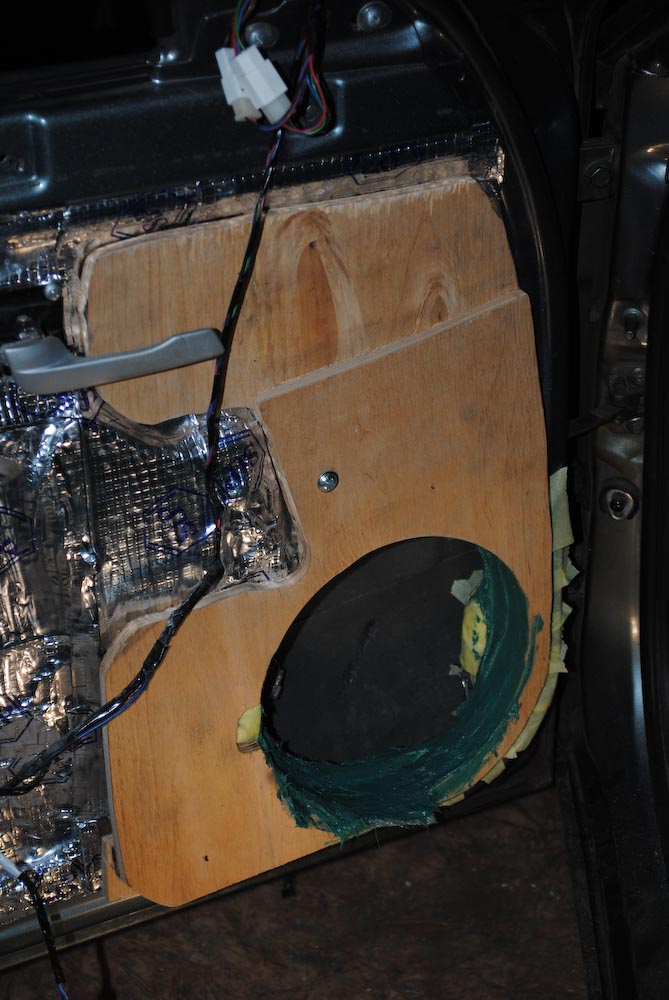

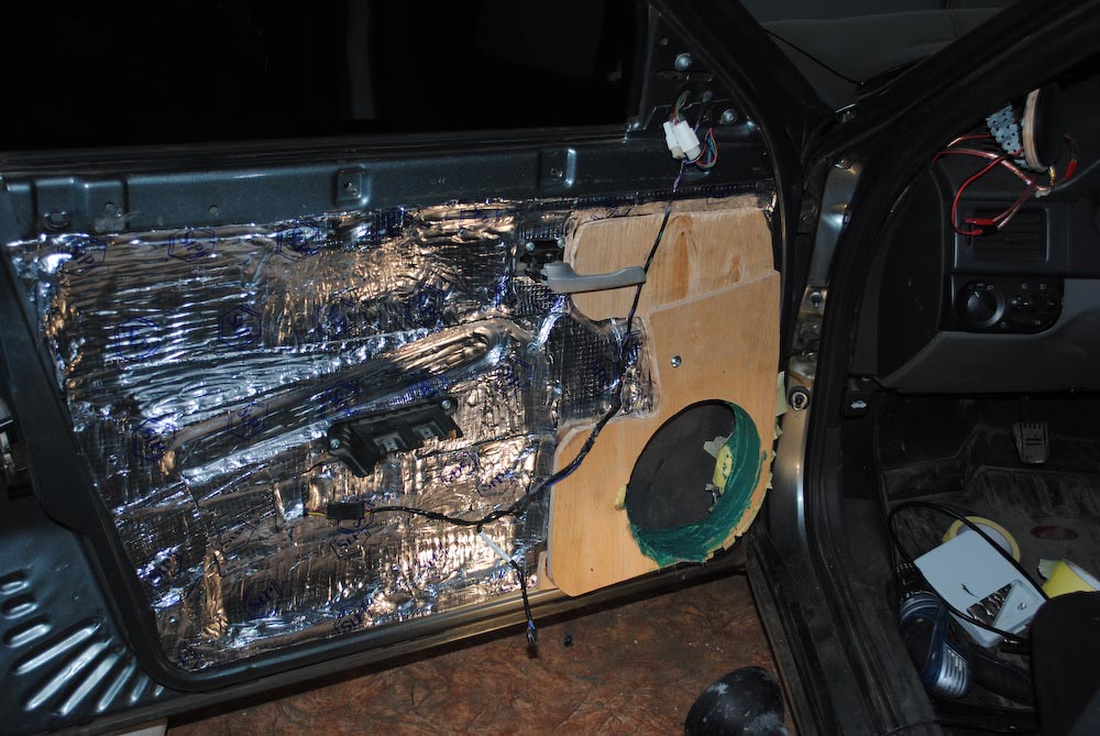

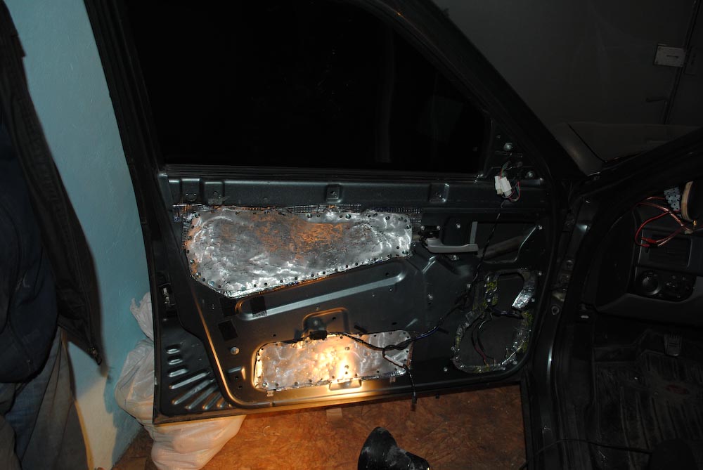

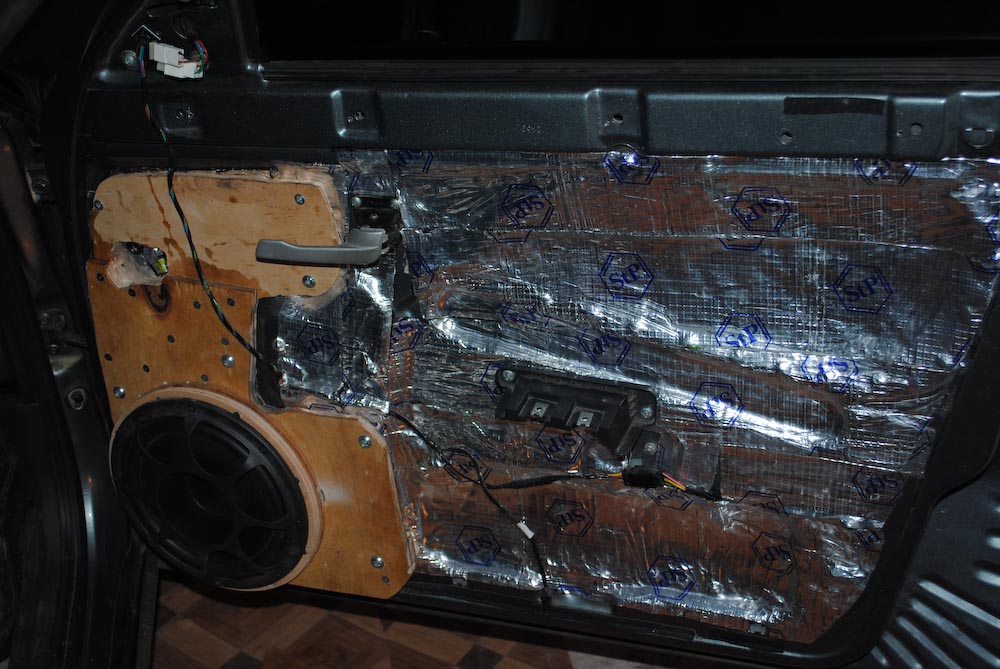

Подиум был сделан из 10 мм фанеры, склеен полиэфиркой и прокручен саморезами, после чего был установлен на двери. просветы между филенкой и подиумом заполнены шпатлевкой со стекловолокном, после высыхания проармирован стекломатом (внутри кольца). дверь предварительно обезшумлена.

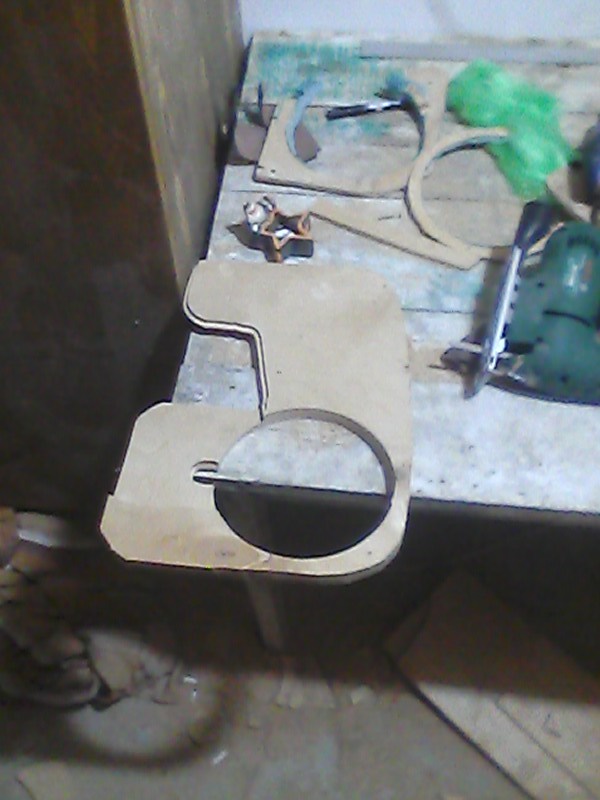

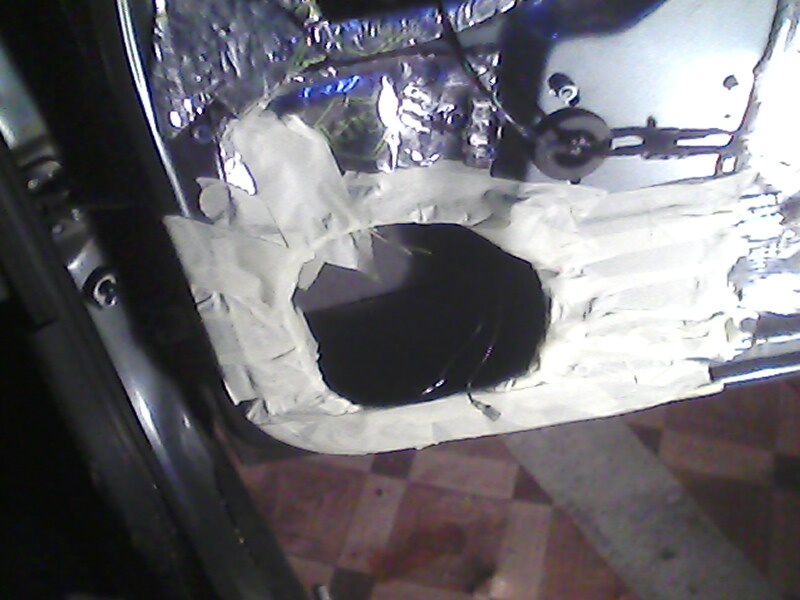

Тех отверстия закрыты алюминиевыми листами 2мм толщиной. Кстати с ними была небольшая проблема, после установки не давали жесткости на которую рассчитывал. Пришлось немного молотком постучать. Не знаю правильно ли я сделал!?!?!

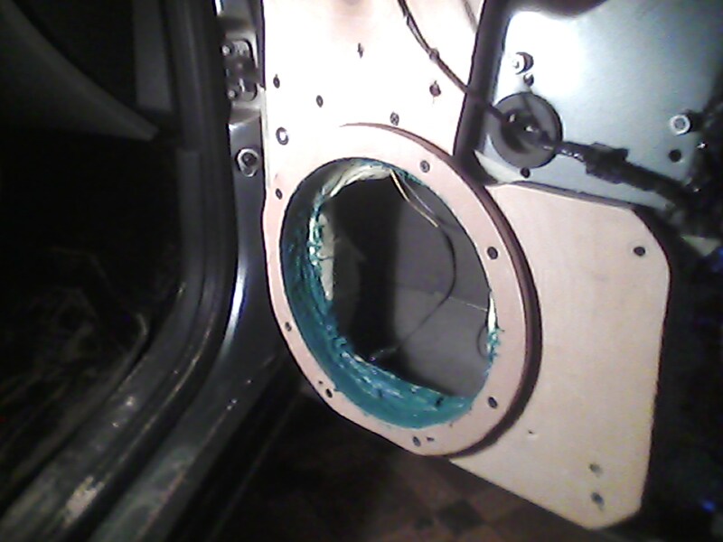

крепления подиума к филенки на этапе примерки .
Все стянуто винтами м6 сквозняком, кроме трех верхних, там винты закручены в резьбовые клепки, и еще не видно трех которые по кольцу (тоже сквозняком). подробную фотку чуть попозже выложу.

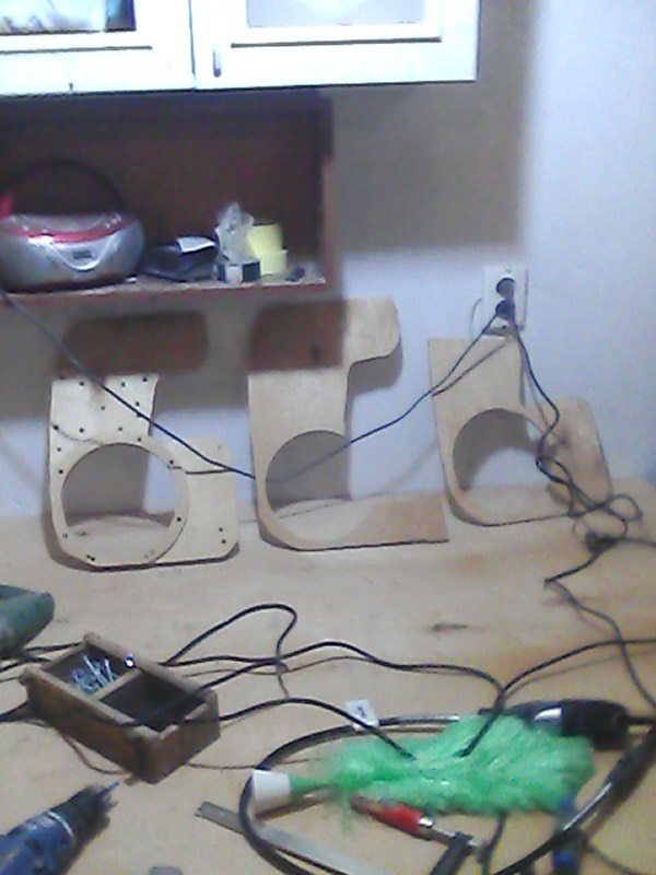

еще имеются кольца стальные. изготовлены из соображений надежности крепления динамика к подиуму. Саморезы вроде пару раз выкрутишь, а на третий уже обходится. или какими-то другими путями можно пойти!?!?!

Регистрация: 06.01.2012
Адрес: Симферополь
Сообщений: 36
По умолчанию Re: Приора вагон (первый опыт)
Колечки зачётные, вот только стоит ли их ставить?У меня динамики крепятся 4-мя саморезами прямо к подиуму, уже который раз откручиваю-закручиваю - всё гут
у меня 6, и 2 из них уже не держат. может я сильно закручиваю

Сообщение от barik Посмотреть сообщение
изображение]изображение[/URL]
Металл этот магнитится... Лучшие из алюминия. Чем меньше и дальше металлические детали от динамика - тем лучше.
Интересно каким образом влияет на динамик металл кольцо????
Или сильно закручиваешь, или слишком часто крутишь
все может быть. я предварительно разсверлил 2кой сверлом ну чтоб не треснуло кольцо. Может и из за етого
Вроде как влияет на работу динамика... Я без колец обходился Может просто предубеждения У меня нет опыта довести правоту этого суждения, но знающие люди отговорили...
у знакомого металлические кольца на сч/вч стоит, вроде никаких проблем нету
Ну да и фиг с ними...
Магнитное поле там, все дела. Это не для средних умов
Ну это только вершина айсберга. Советую поднести металлическое кольцо к магниту, я думаю сразу все станет ясно и ничего объяснять не надо.
Все таки влияет )))
ну шо конверт ни пластиковый то ни че да и к магниту поближе будет...
я что-то совсем запутался. Как правильно, без кольца???
