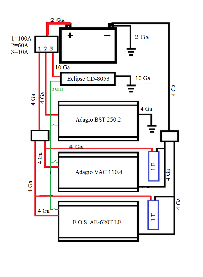

Чтобы не плодить темы хочу здесь показать и свою схему. Какие будут замечания? Особенно интересует правильность показания на схеме DC/DC конвертера, провода АСС, и можно ли от минуса АКБ на кузов кинуть не 0ГА а 3ГА, поскольку 3ГА и так идет на минус сабового уся?
