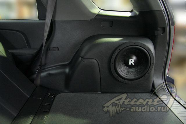

Судя по первой фотке крепится стелс через дырки с синими стрелками внутри корпуса...
Саморезами насквозь это понятно. Только изначального вида у обшивки уже не будет.
Сообщение от serj Посмотреть сообщение
На фото с обшивкой плохо видно, но там похоже какая то съемная заглушка, а заней метал...
Заглушки там нет. Это карман для мелочевки. Там только рамка с сеточкой снята.
Кажись докумекал! Саморезы вкручивают на место крепления сеточки! А потом, если что, сеточку на место, и вот тебе заводской вид!
