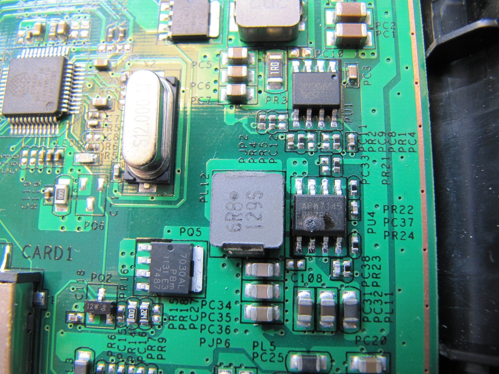

Выдался теплый денек. Решил открыть сезон и поковыряться в машине. Но недолго музыка играла... Не витримав лихої долі и перестал работать медиаплеер. Теперь ищется APW7145 встречается в комповых видиках и материнках. Перекопал штук 20 видиков и материнок ни одного совпадения не нашел. Куплю новый либо БУ.
я заменил этот стабилизатор на крен 5 а или 7805. И все ОК.
