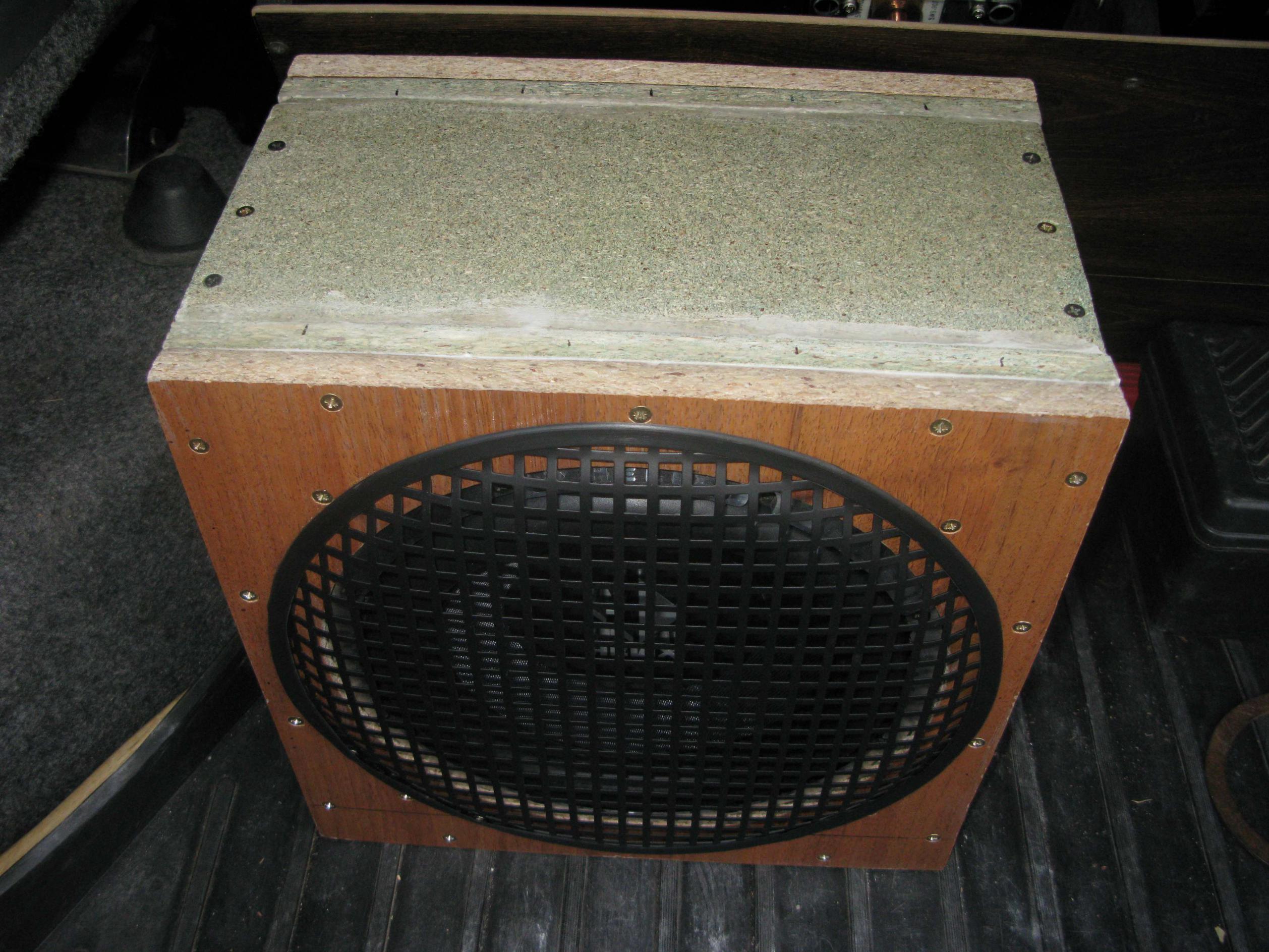

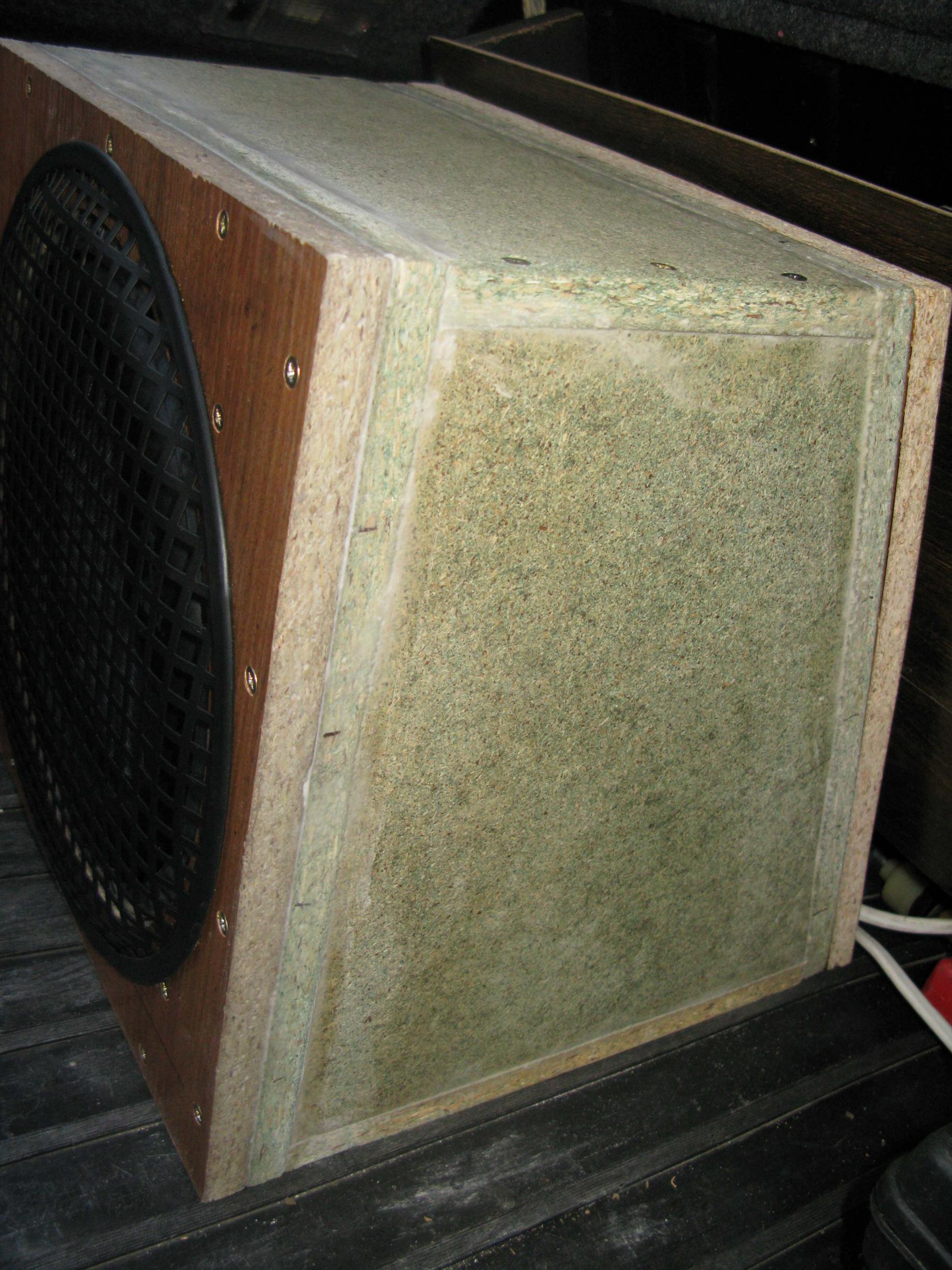

Подскажите пожалуйста по ЗЯ!
Сделал свой первый ЗЯ под Хеликс Р10W,собственно фото ниже! Интересует достаточна ли толщина стенок 15мм(влагостойкий ДСП),или прилепить еще как на фото везде ДСП 16мм
Спасибо!

да, лучше сделать переднюю и заднюю стенки потолще.

передняя стенка я так понимаю двойная? какой объём корпуса получился? как с герметичностью? звук устраивает?

Передняя и задняя двойная,вот думаю по бокам обшить,или не заморачиваться?
С герметичнастью все ОК,при сборке проклеивал жидкими гвоздями!
По звуку еще не знаю,играет временно от helix B Four !180 Вт явно маловато!объем около 18-18.5л без вычета

объём маловат, по толщине стенок - норм

20 літрів треба чистого. При 18 він не буде залазити в самий низ, і буде трохи горбити.

Читал в журнале Автозвук,так они его вообще впихнули в 9,5л для ровной АЧХ,а при 15л наоборот был провал,у меня получилось 18.5л грязного,это около 17л чистого,еще на других форумах читал,что в 17л играет хорошо,посмотрю!

правильно тебе писали, 30л будет лучше. Конечно надо померять динамик, но если в 18л он не звучит, то и в 20л он не зазвучит, можно смело делать 30л. И поменьше верь газетам "автозвук"

не заморачивайся!

Я попробовал по совету журнала зпихнуть этот динамик в 10 литров. напрасная трата времени и сил. теперь попробую в 25 с фазиком.

Мне пока несчем сравнивать!Малый обьем не даст глубины баса?
