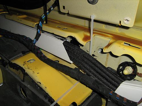

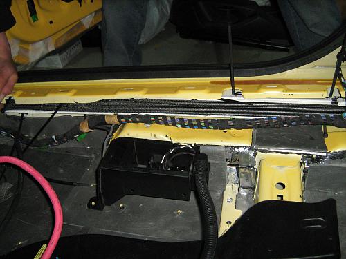

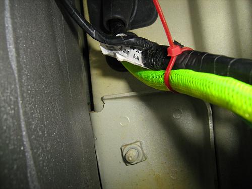

По умолчанию Re: SEAT LEON YE.S.Pro. GAME OVER.

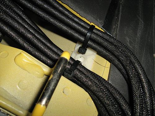

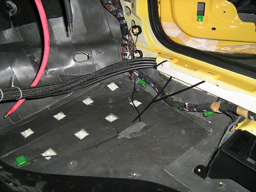

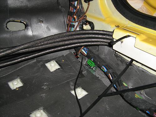

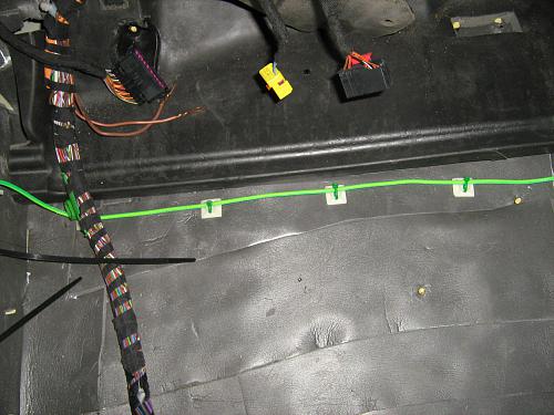

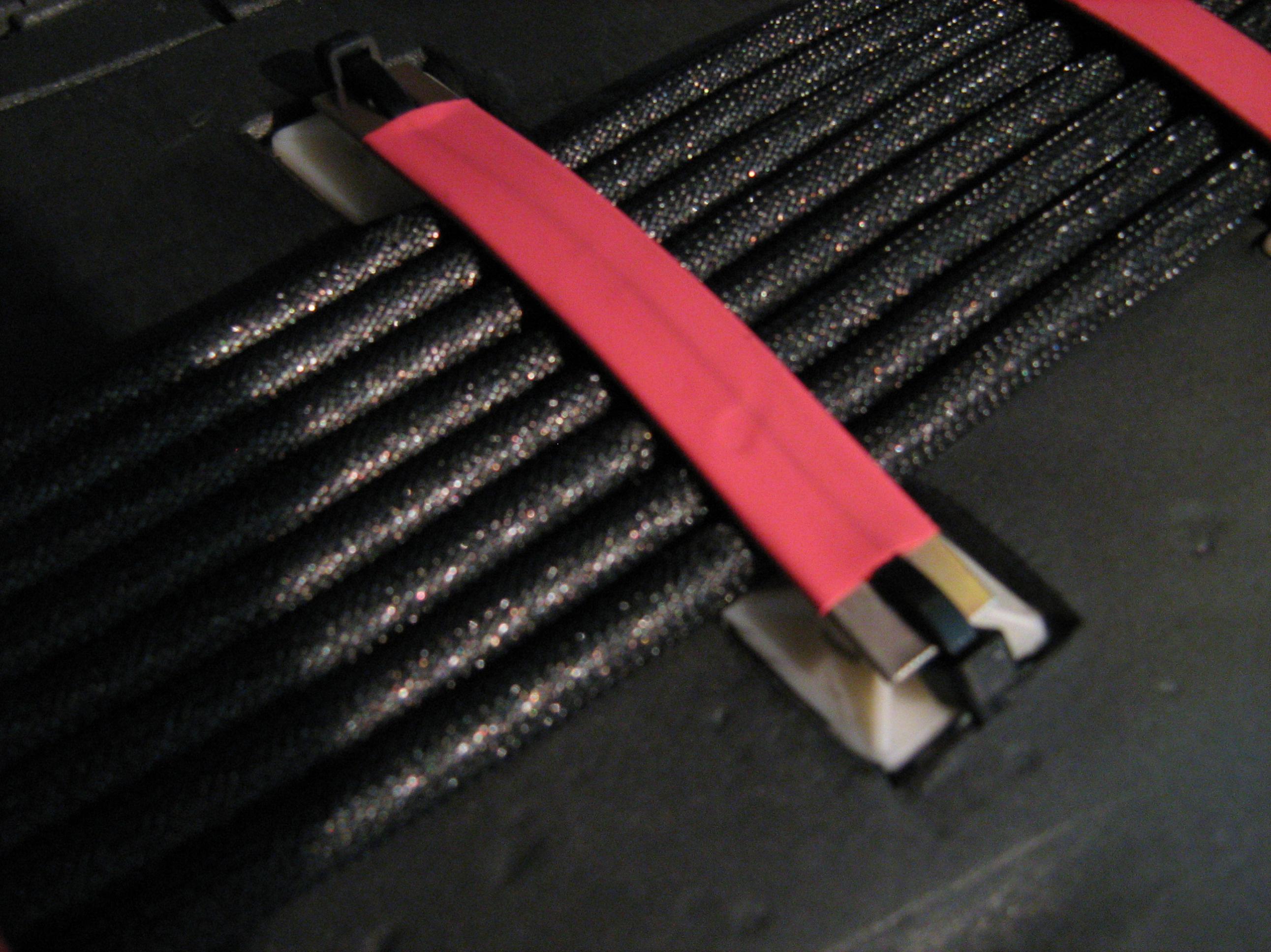

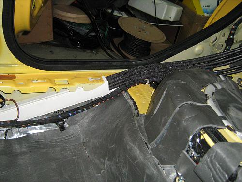

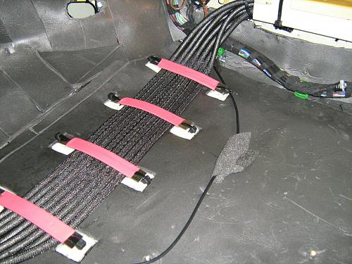

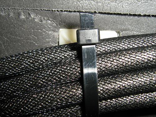

Межблочные кабели.
Производитель уже позаботился о безопасности - провод уложен в оплётку типа "змеиная кожа". Поэтому при прокладке по полу не стали дополнительно защищать. Крепление - через планки к крепёжным площадкам.

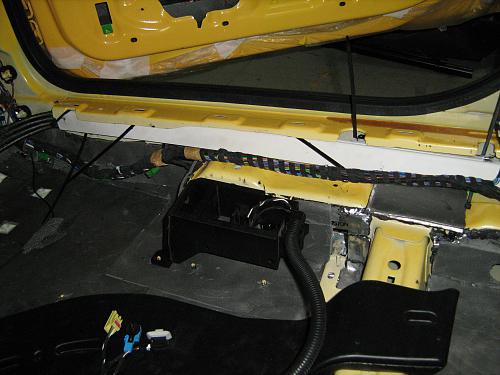

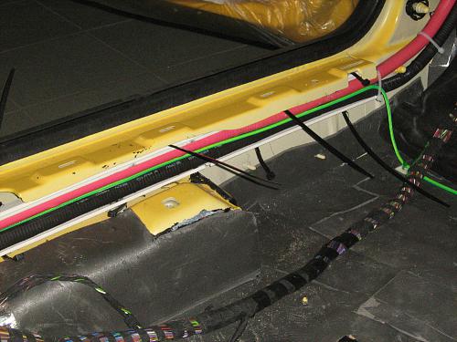

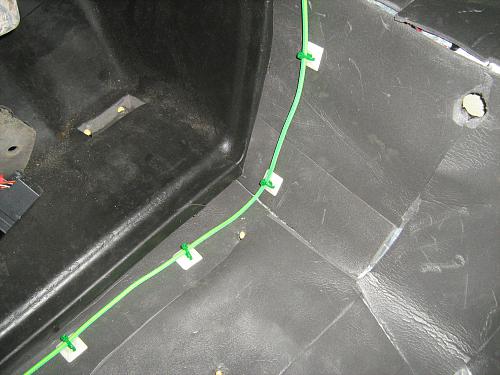

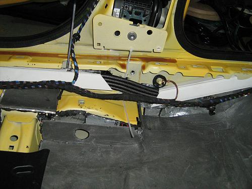

Правая сторона авто - межблоки в тех же пластиковых кабель-каналах.

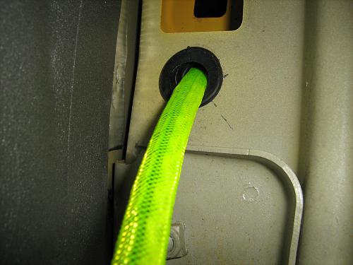

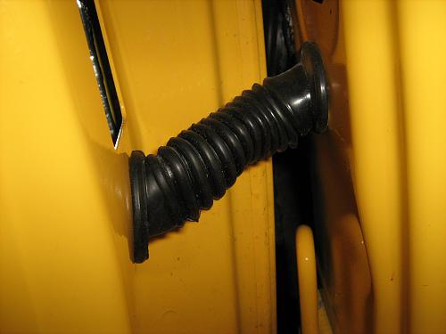

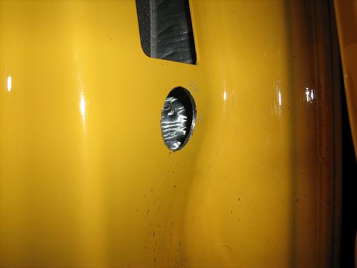

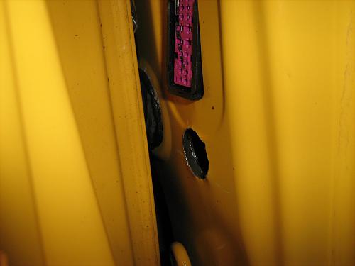

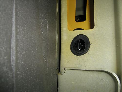

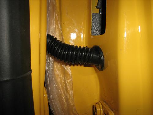

А как осуществлен проход акустических проводов в двери? Через штатные гофры?

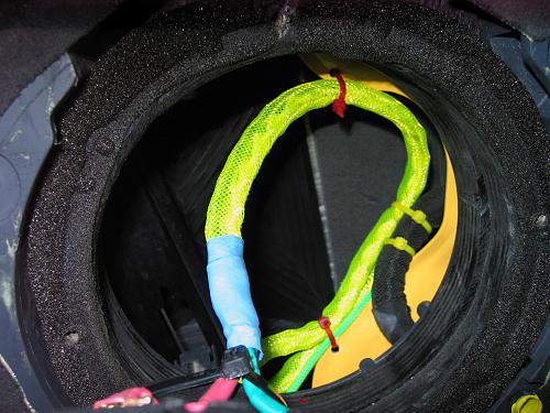

Сообщение от р13к36 Посмотреть сообщение

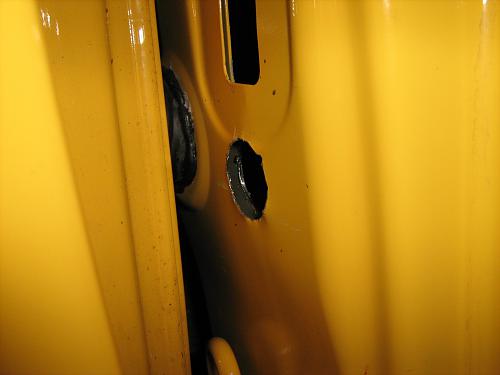

Нет.
Толщина акустических проводов не позволяла воспользоваться штатным разъёмом.

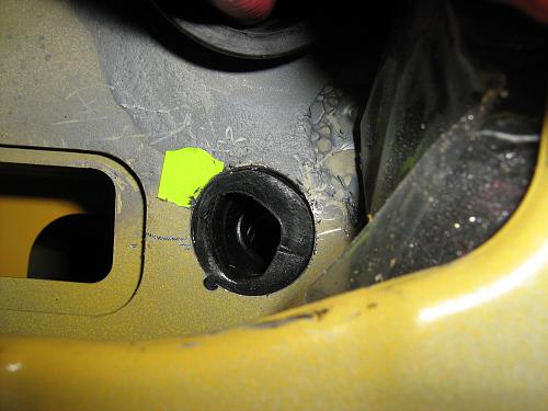

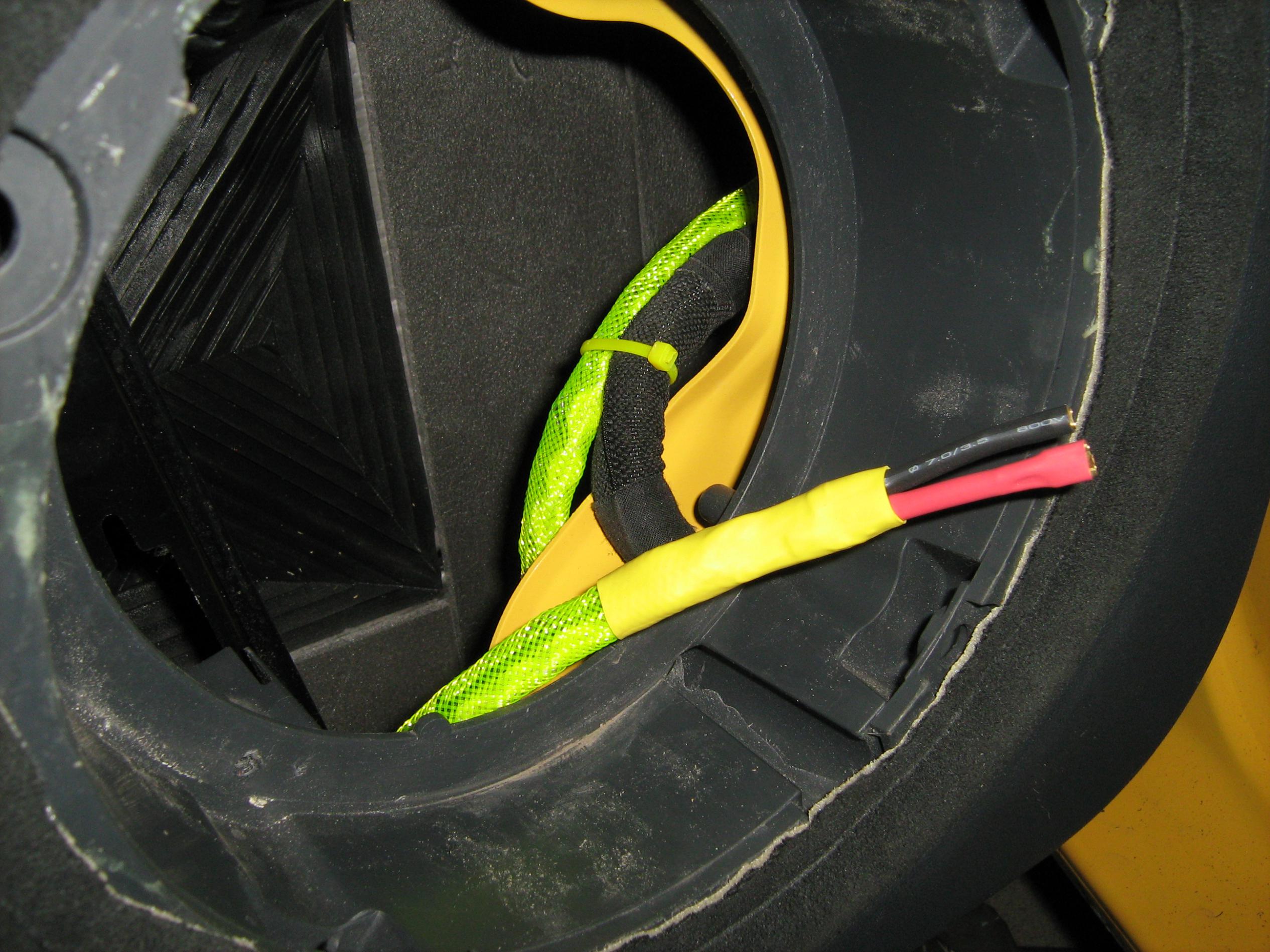

Засверливались дополнительные отверстия, обрабатывались, резиновая втулка.....

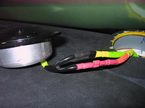

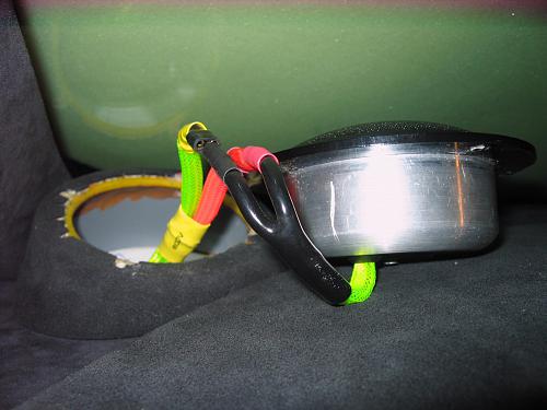

Акустическая проводка мидбасов.

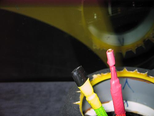

Акустическая проводка СЧ, подключение.
Это из "раннего"....

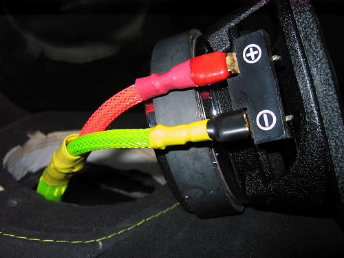

Старый 17.02.2012, 15:09   #45
Да, чуть не забыл.
При пробном включении ("на весу") поймали нехорошую наводку.
Методом тыка нашли проблемный участок - фонила штатная проводка не небольшом участке возле межблоков.
Уложили этот кусок в металлический рукав - фон пропал.

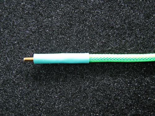

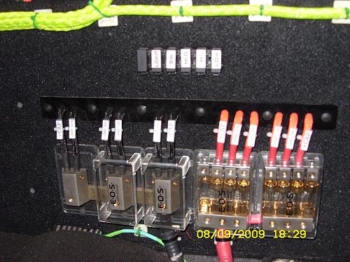

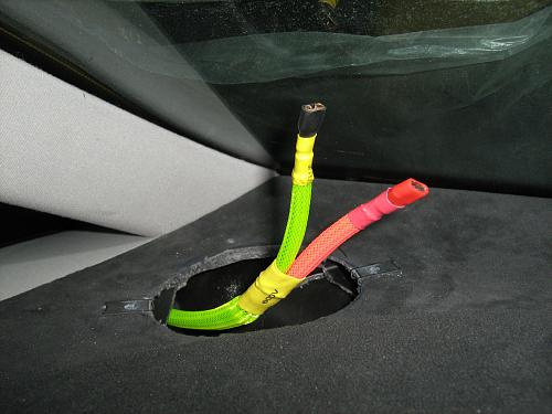

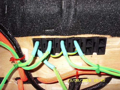

REMOTE.
Последовательность та же - защита в "змею", заделка обжимными наконечниками, крепёж.....
Вывели на левую сторону, вместе с силовой проводкой.

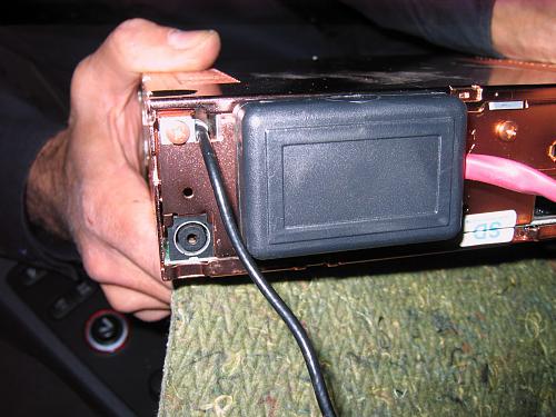

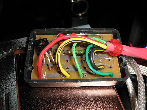

Поскольку от ремоута должно было запускаться 5 потребителей (4 усилителя + предусилитель) его нужно было усиливать. От реле отказались - щелчки, шумы, питание + доп. преды - ну его нафиг...
Незнайка спаял электронный усилитель ремоута, коробчонку закрепили на тыльную сторону ГУ.
