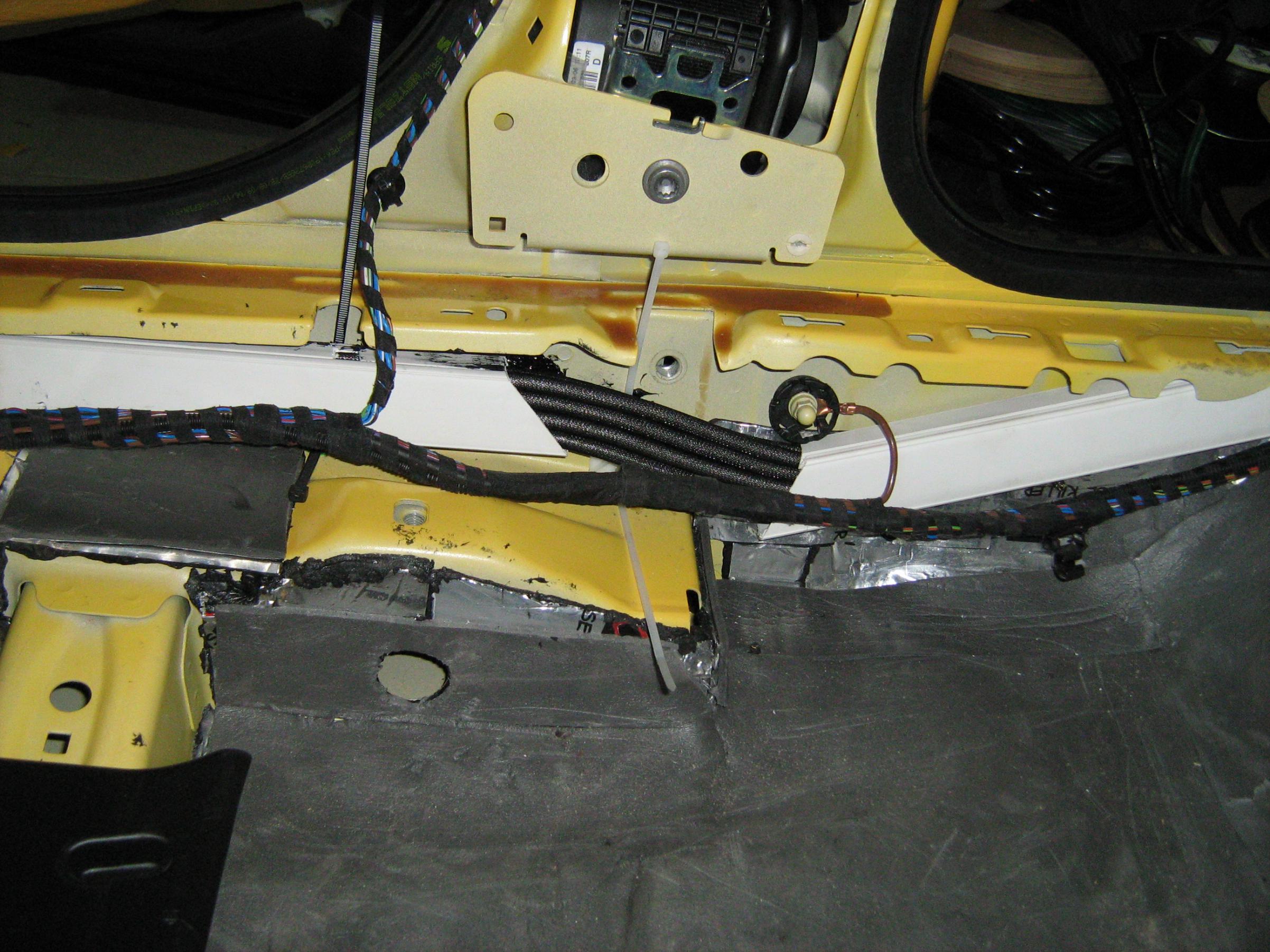

На первых фотках питание взято с оригинальной Леоновской шины, на последних с отдельной. Какая причина переделки?
Причина, как всегда, банальна - перестраховка в соблюдении Правил.
Это действительно первый вариант
http://autozvuk.org/forum2/attachmen...4&d=1329158585
Здесь с клеммы АКБ приходил штатный плюс (одели его в гофру и термичку) на штатную же распределительную клемму в блоке предохранителей.
На одном из первых этапов возникли жаркие споры с судьёй по инсталлу (вплоть до вызова Главного). Мнения по поводу длины провода от клеммы АКБ до предов разошлись.И не только по этому вопросу. Дебаты были долгие, свои 10 баллов мы с трудом но отстояли. Дабы в будущем не наступать на грабли и не терять нервы/время на площадке было принято решение о переделке питания от АКБ.
Это второй и окончательный вариант, с изготовленной уже дополнительной распределительной шиной.
http://autozvuk.org/forum2/attachmen...9&d=1329252426
http://autozvuk.org/forum2/attachmen...0&d=1329158775
Здесь хорошо видно что теперь с клеммы АКБ идёт два провода (штатный и 2 AWG), независимые друг от друга. Штатный обеспечивает потребители самого авто, а второй - через преды - питание аудиосистемы.
