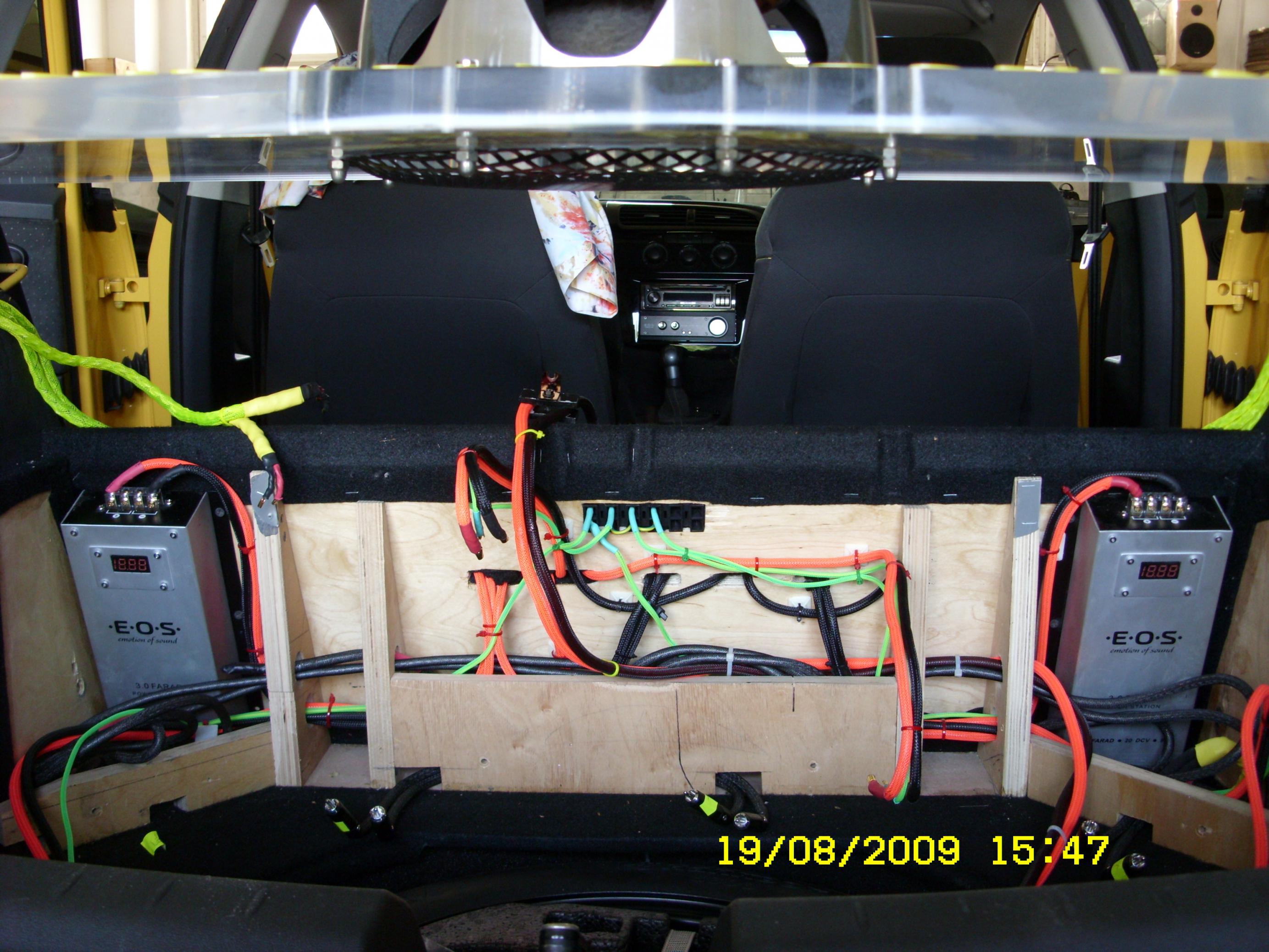

Всю проводку (особенно силовую) постарались защитить по максимуму - защитные гофры, термоусадки, змеиные кожи.....
При прокладке силы ( и не только силы) по салону пошли ещё дальше - провода, упакованные в гофру и термичку, уложили в пластиковые кабель-каналы. Которые, в свою очередь, прикреплены к кузову при помощи клея-герметика для стёкол TEROSON и пластиковых хомутов в технологических отверстиях.
Крепёжные площадки с отверстиями под хомуты прикреплены к металлу на тот же герметик, и саморезами/болтами в деревянные панели крепления оборудования.
Силовая проводка проложена по левой стороне салона.
