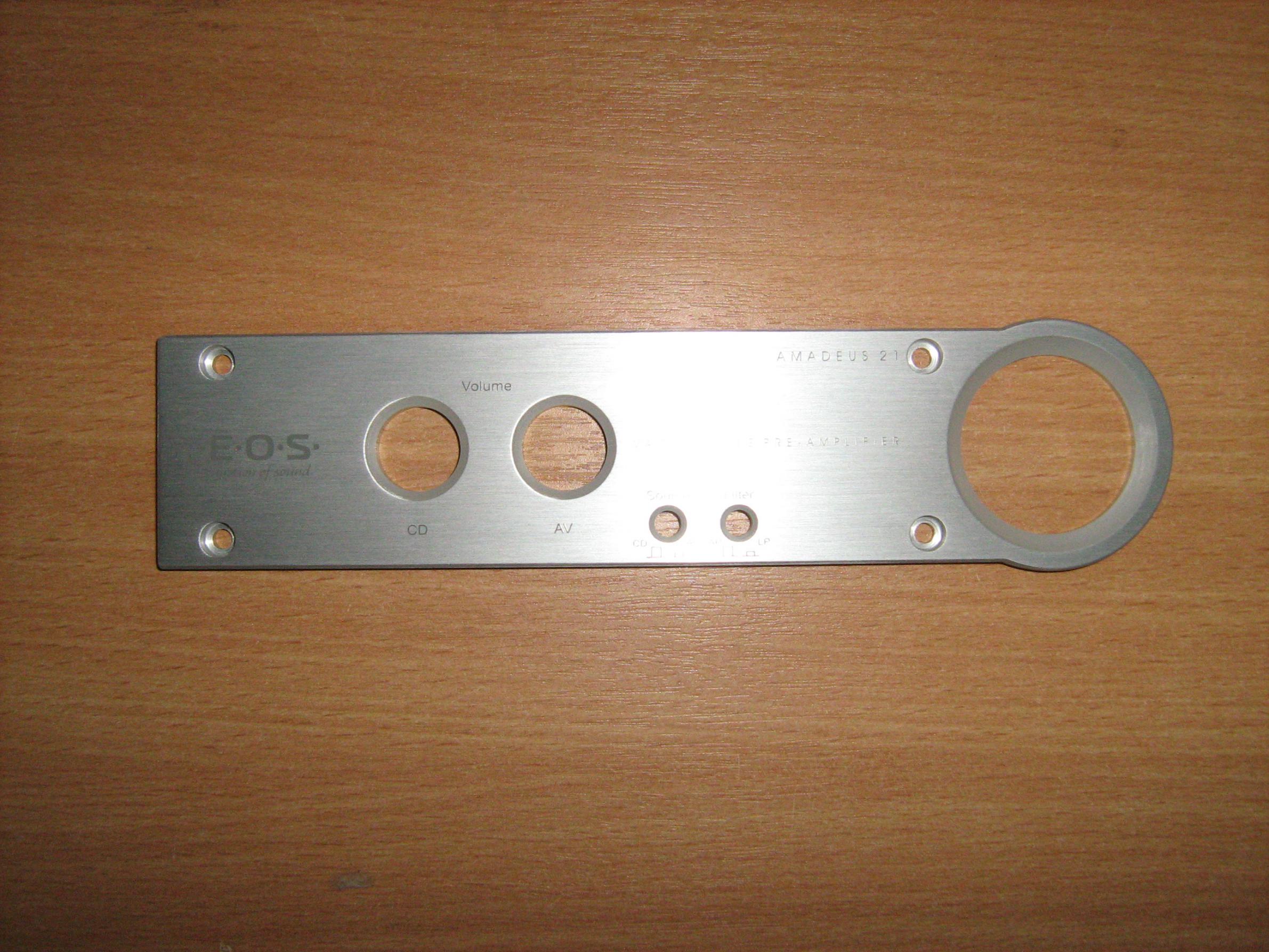

Особой нашей гордостью является лицевая панель предусилителя. В стандарте она светлая, подставив под ДРЗ-9255 поняли что они смотрятся вместе как.....корова и седло Ну так есть друзья рекламщики со своими технологиями Сканируют все надписи, делают матрицу, панель красим в "шоколад" под цвет ДРЗ, потом они наносят методом тампопечати все родные надписи на новую панель.
Получилось просто класс, от заводского не отличишь. Ну и, естественно, состыковалось по дизайну с ГУ.
