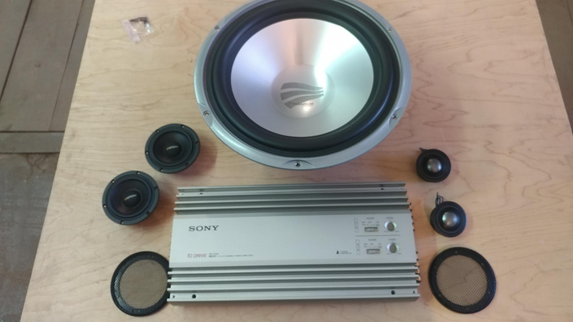

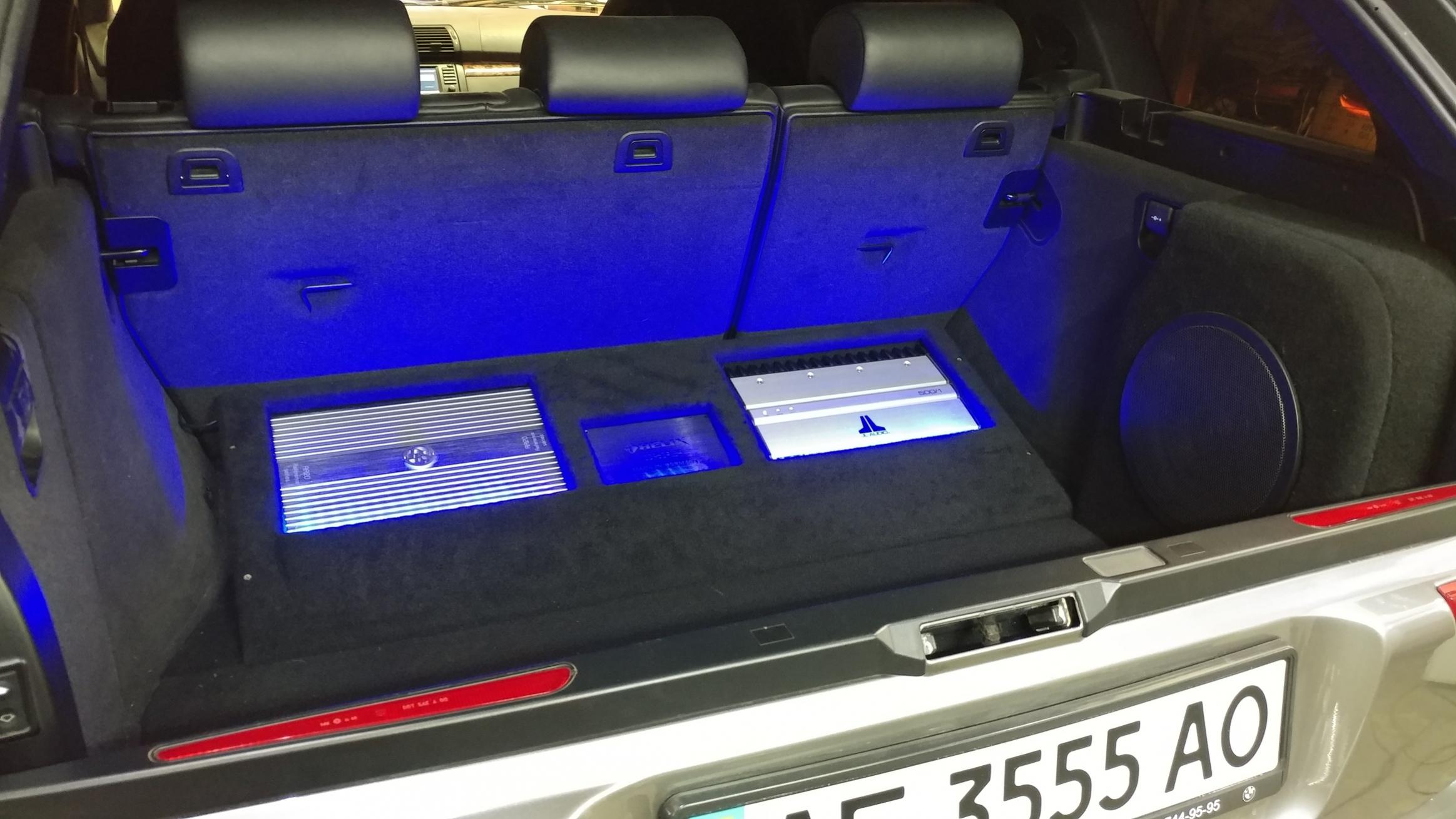

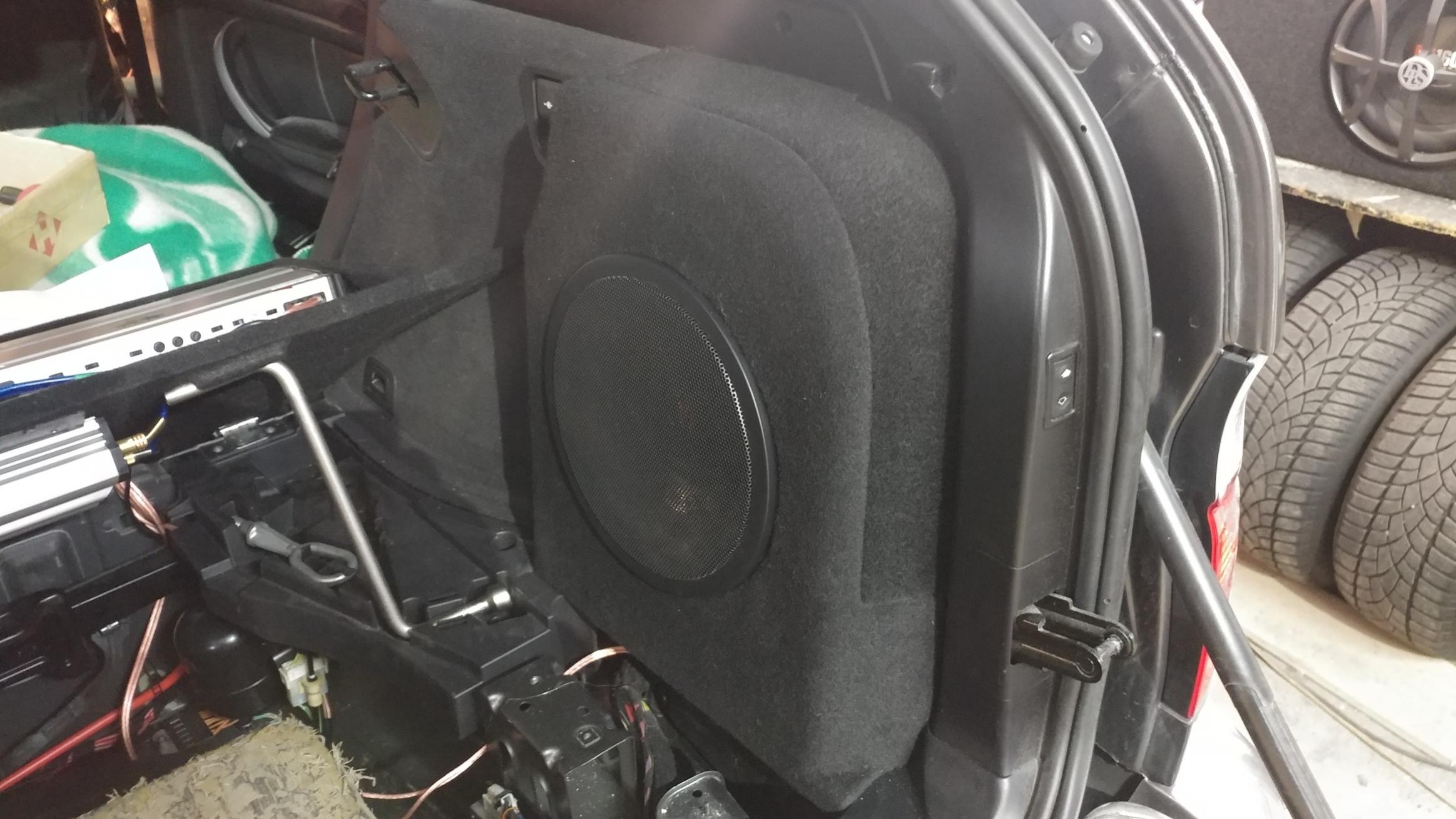

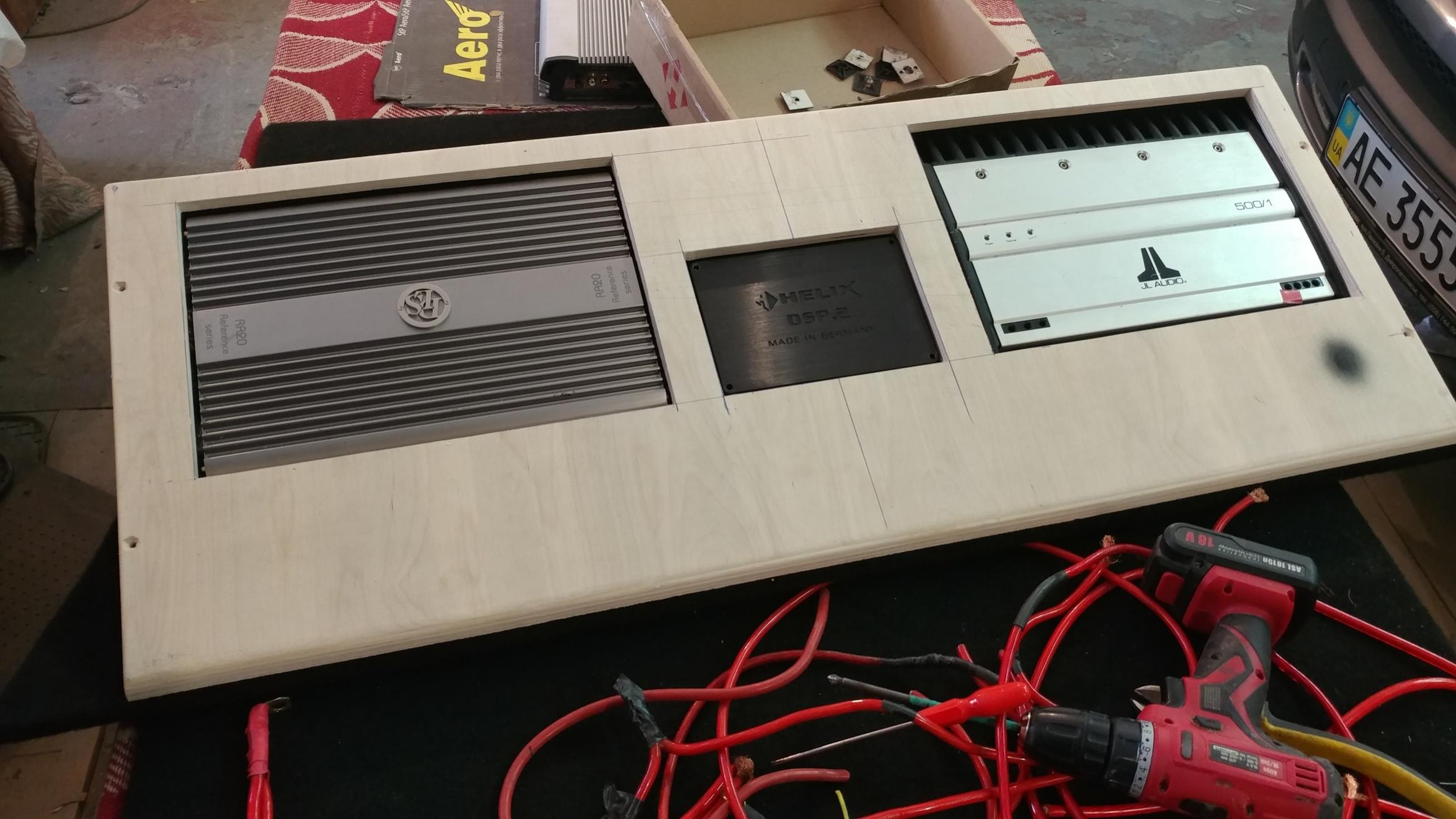

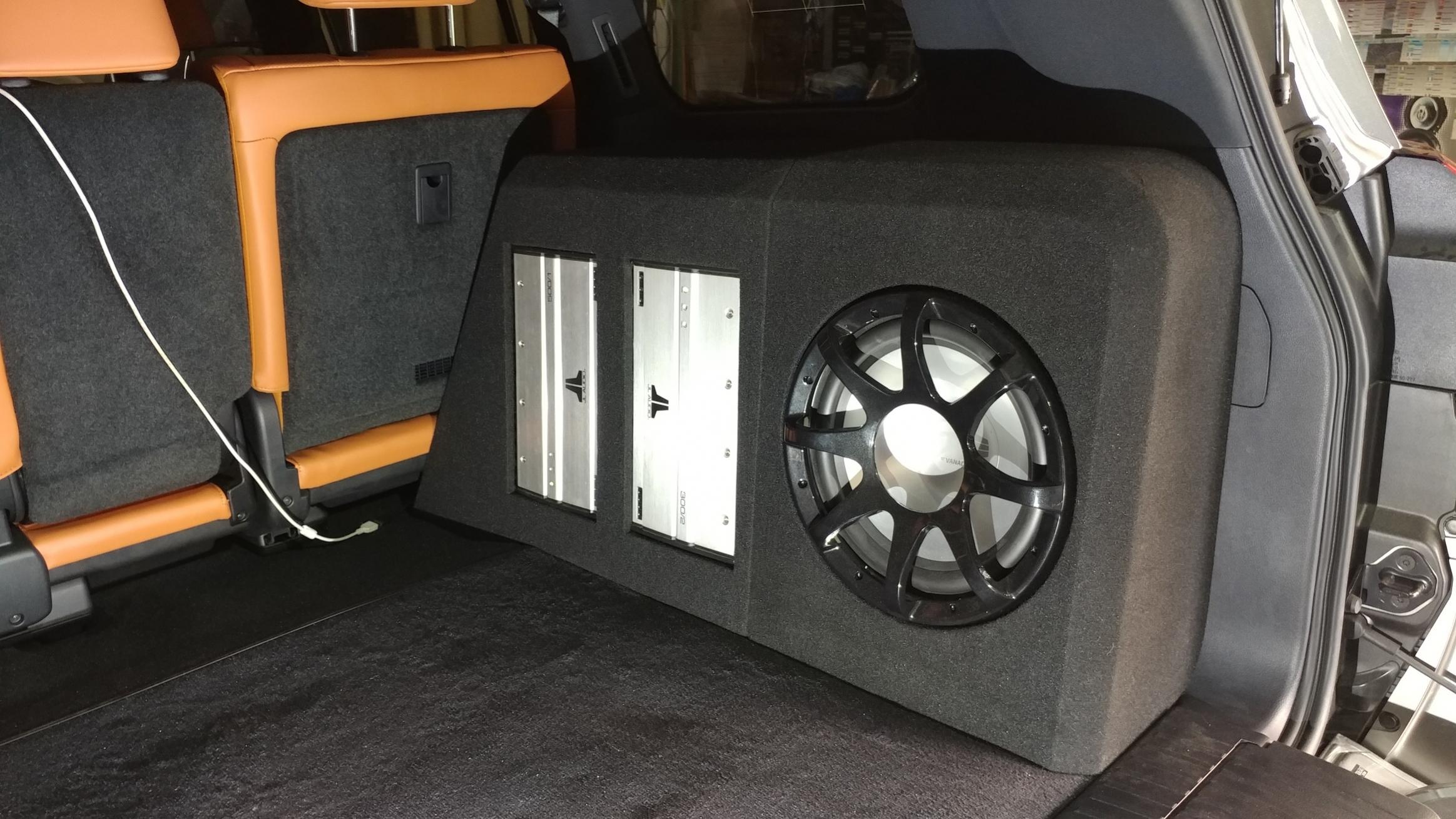

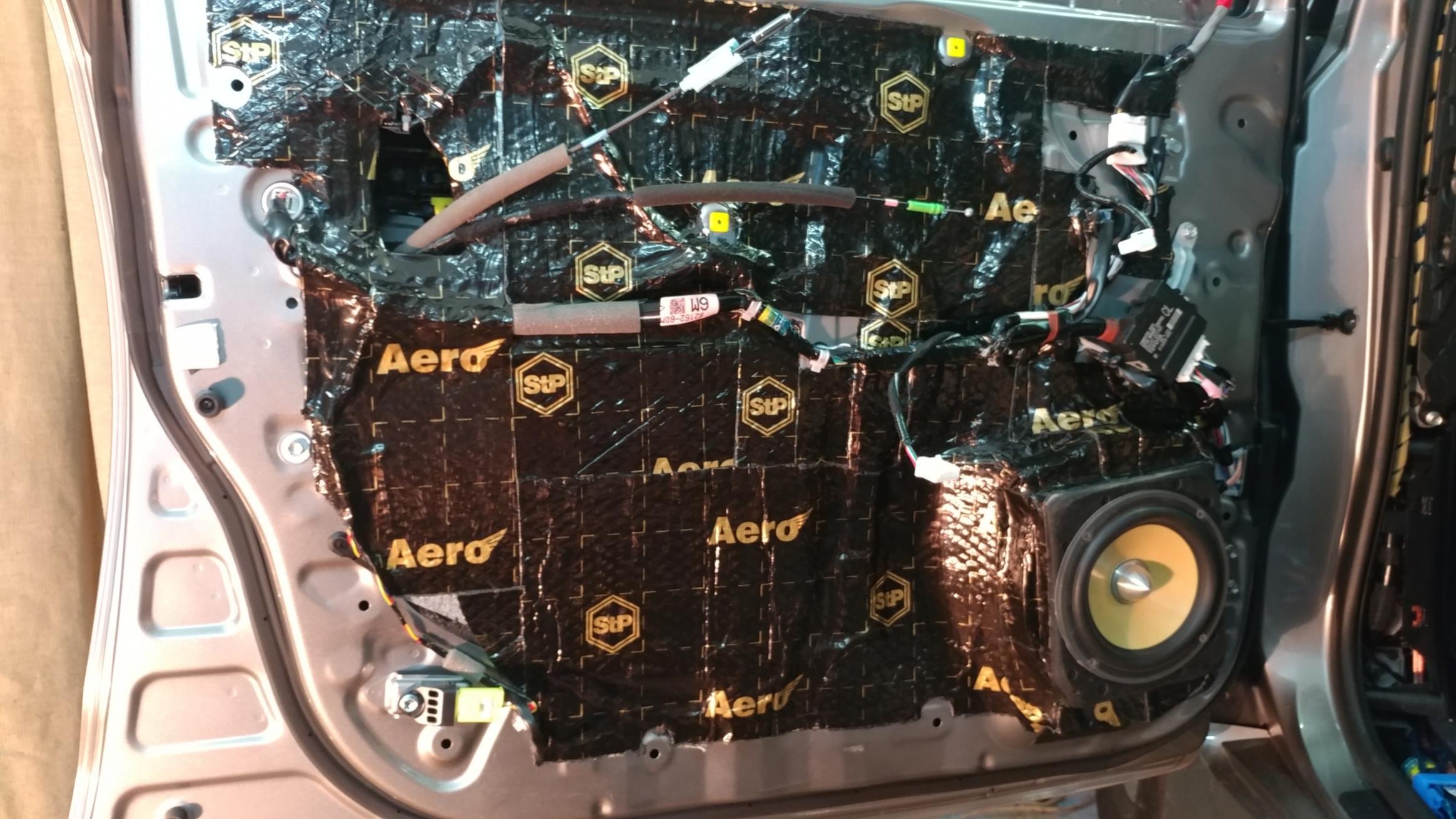

Коротко о составе:
-процессор Helix DSP mk.2
- фронтальная акустика ( ВЧ - Diamond Audio HEX, СЧ - Eton, НЧ- Focal K2 Power )
- сабвуфер Rainbow Vanadium 12 ( закрытый ящик 33л )
- усилители ( CЧ / ВЧ - Sony EM 5046 Рном = 4 х 60вт ) , НЧ - JL Audio 300.2 Ронм = 2 х 150вт , сабвуфер JL Audio 500.1 Рном =500вт)
- 'электронный конденсатор Impulse 12Ф
Задание выполнено, результат....клиент ОЧЕНЬ доволен......и звуком и инсталяцией!
