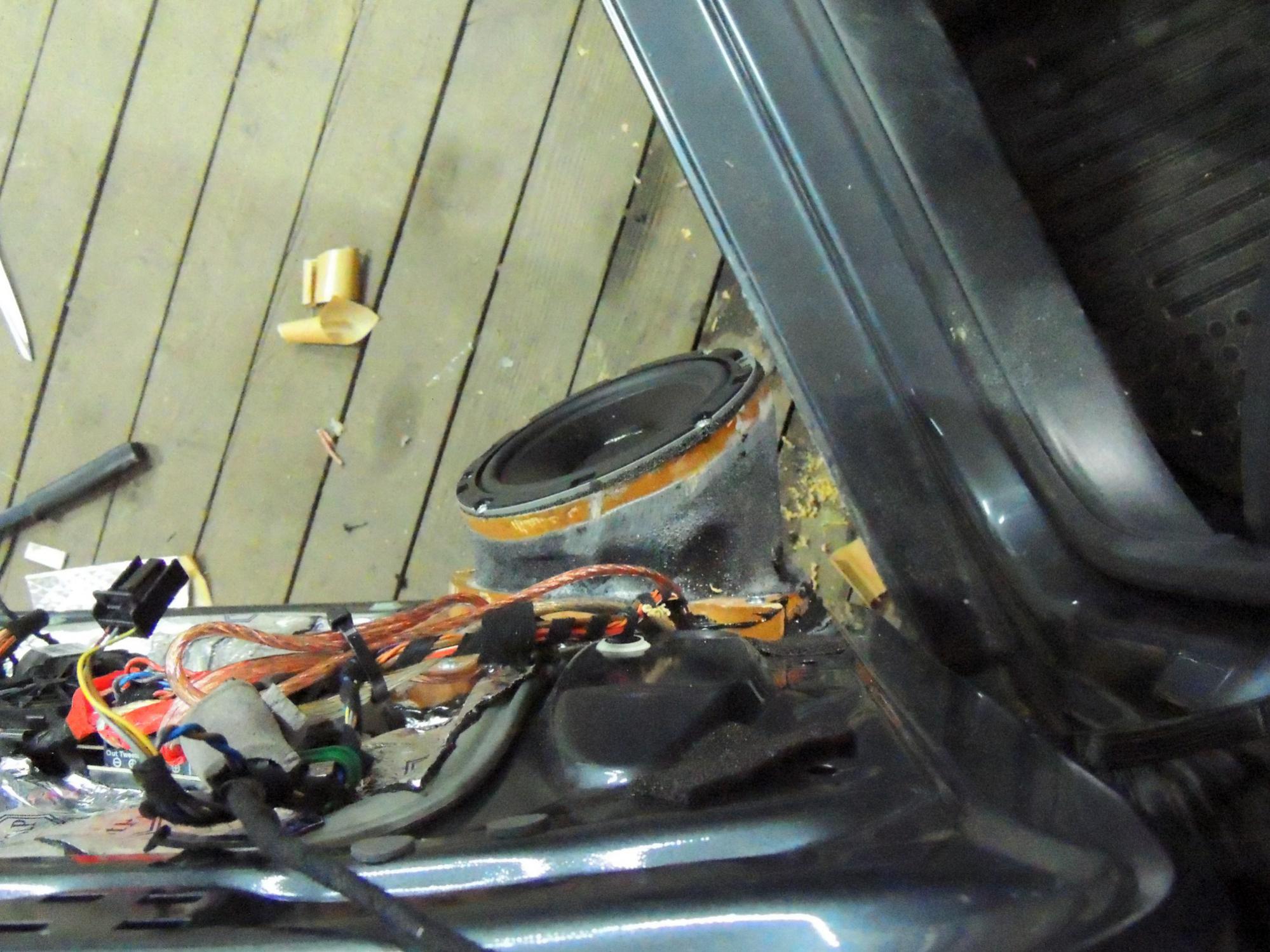

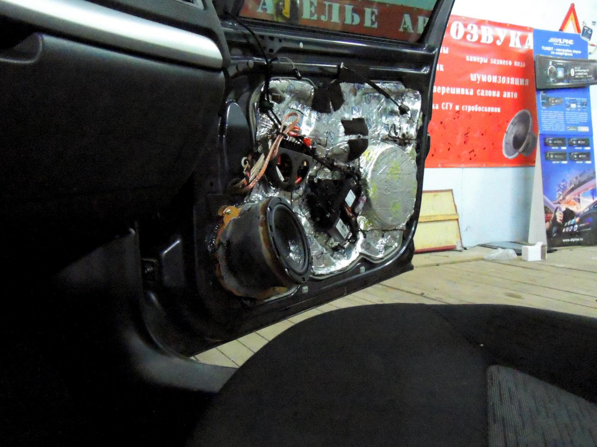

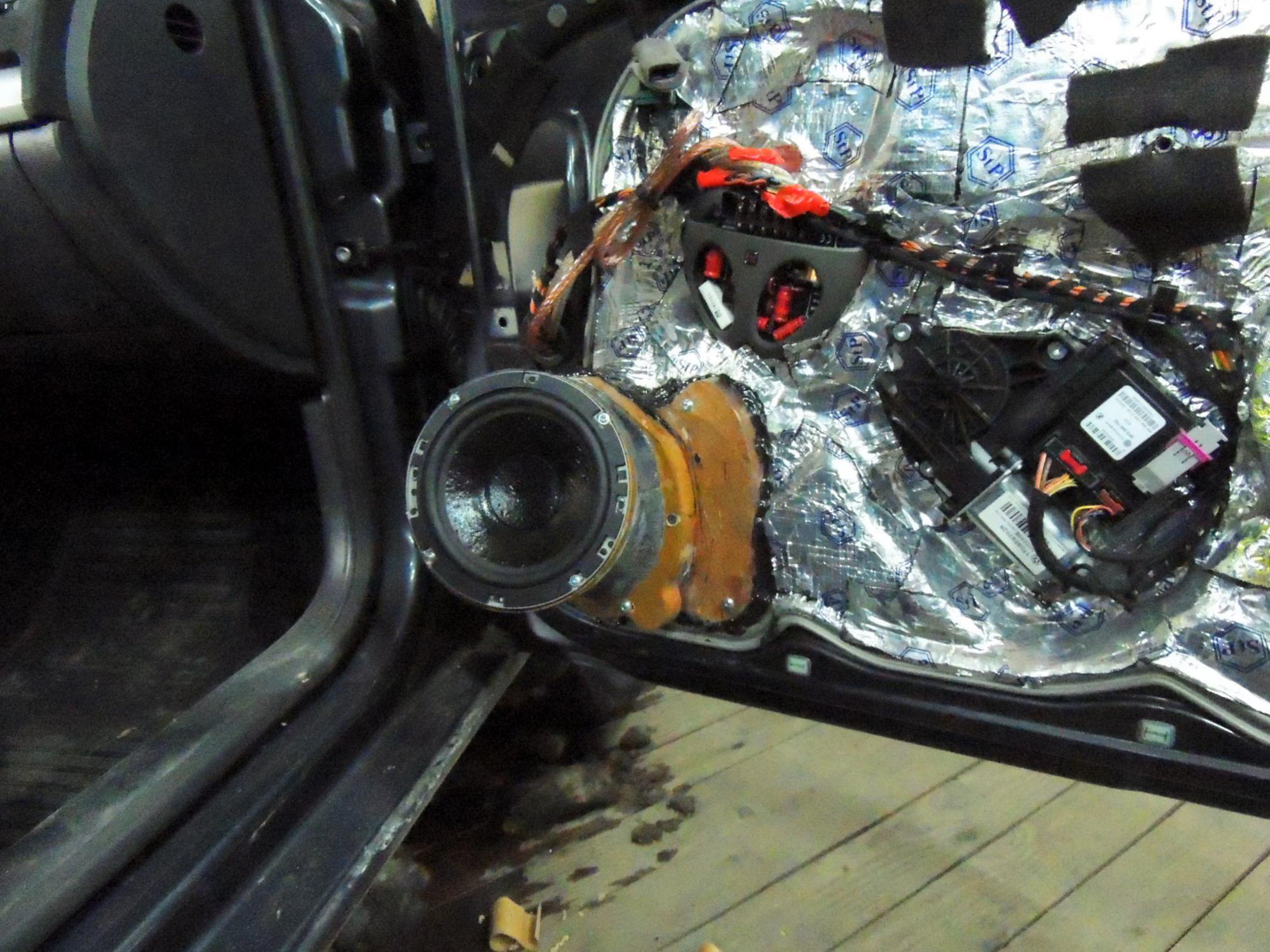

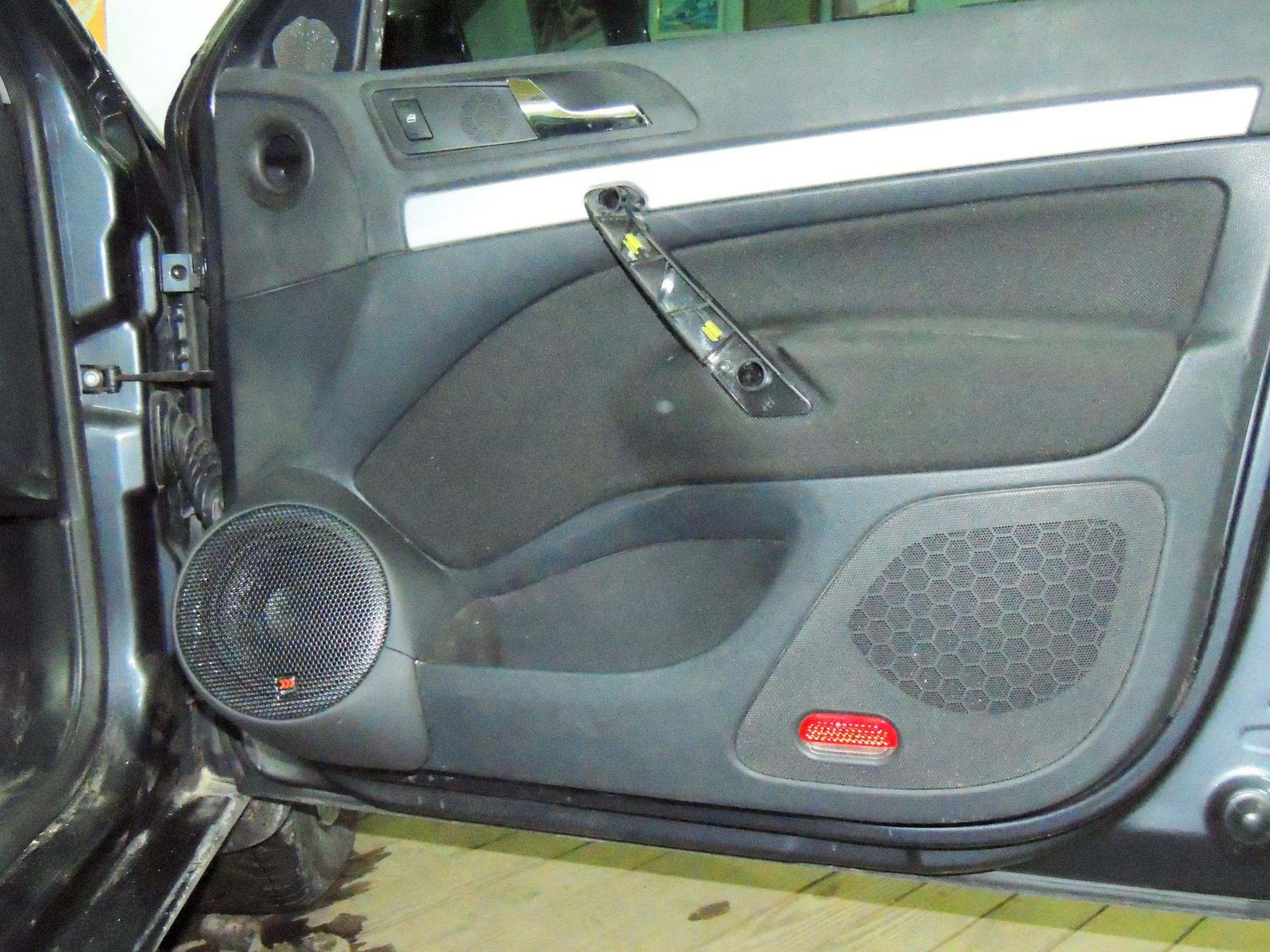

Вот провели попытку переноса динамиков в Шкоде А-5.
Сильно не судите, установка делался для простой машинки.
Старое отверстие под динамик заглушили простой 16мм фанерой.
Подиум сделан с помощью фанеры, стекловолокна и полиефирных смол.
Могу одно сказать, звук кардинально поменялся. Оно того стояло!
Маленький фото отчет.
