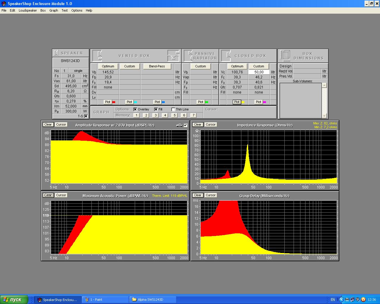

Для наглядности добалю следующую картинку- те-же графики, но только безопасные области работы динамика залиты краской соответствующего цвета. Снова смотрим на график "макс. акуст. мощность". Для ЗЯ зона безопасных акустический давлений обозначена жёлтым полем. Если мы попытаемся на 20 Гц подать на динамик такую мощность, чтобы получить хотя бы 110 Дб на это й частоте( точка пересечения вертикали 20Гц и горизонтали 110 Дб) наш динамик громко хлопнет и катушка выскочит из зазора.
Что можно получить по звуку от этого динамика в ЗЯ ? См. Следующую картинку. На ней я симитировал фильтр низких частот и получил АЧХ нашего Саба ( голубая область на графике). По звуку, субьективно это будет звучать примерно так: очень громкий саб с практически ровной полочкой вверху в диаппазоне 28-52( и выше) Гц с уровнем максимальным звукового давления 119 Дб. Это довольно громко для музыки и 80 % слушателей эта громкость и диапазон воспроизводимых частот воспримут вполне приемлемыми.
Если посмотреть на импенданс, то увидим, что он очень высок ( благодаря высокой механической добротности из-за жёсткого подвеса). Можно предположить, что бас будет хлёсткий, не ватный .
Временная задерка не более 5 мск во всём диапазоне частот.
Удар басбочки и щипок басгитары этот сабик не проглотит и в этом аспекте воспроизведения доставит удовольствие. Глубина баса 30 Гц не так уж и мала для большинства музыкального материала и вполне приемлема. Но есть 3-и НО:
1. В современном роке и особенно клубной музыке есть масса синтезированных звуков ниже 30 Гц , того же уровня, что и 40-50 Гц. Если их воспроизводить с той же громкостью, что и 30-40-50 Гц, то динамик пойдёт вразнос. То-есть для достижения давления по басу 119 Дб необходимо в цепь звуковоспроизведения включить сабсоник, который ркуто режит частоты ниже 30Гц.
2 . Можно попытатся заставить воспризводить динамик играть ниже - от 20 Гц. Для этого включим сабсаниник на 20Гц и понизим громкость системы . Модель см. картинка 3. Голубым обозначена новая зона безопасной работы . Сейчас саб ровненько отыграет диапазон 20 -50 ( и выше ) Гц , но макс уровень звук давления не привысит 108 Дб. И ниже 20 Гц всё равно желательно включить сабсоник, а то рано или позно сабик хлопнет. Очень знакомая картина. Во многих машиная такое встречаю - Ровненько, аккуратненько, но не громко. Для меня 108 Дб по басу мало. Негромко послушать джаз или попсу ещё не плохо. Но если хочется драйва, нужно как минимум 118-120 Дб и поглубже.
3 По идее неплохой ( на фоне других бубнелок) басс получается и с макс. 108 и 119 Дб. , но размер не гуманный. 100л для авто - занадто.
