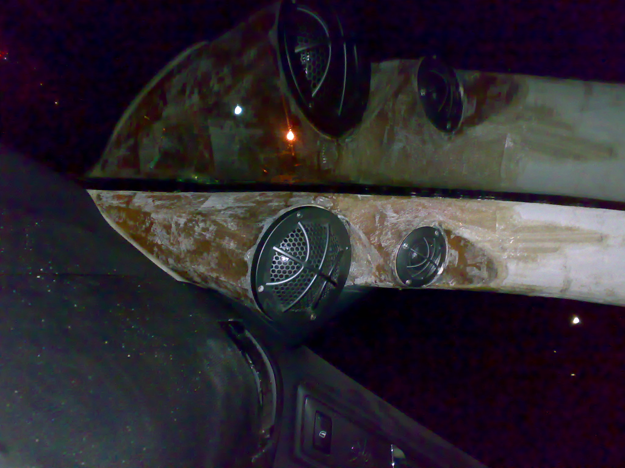

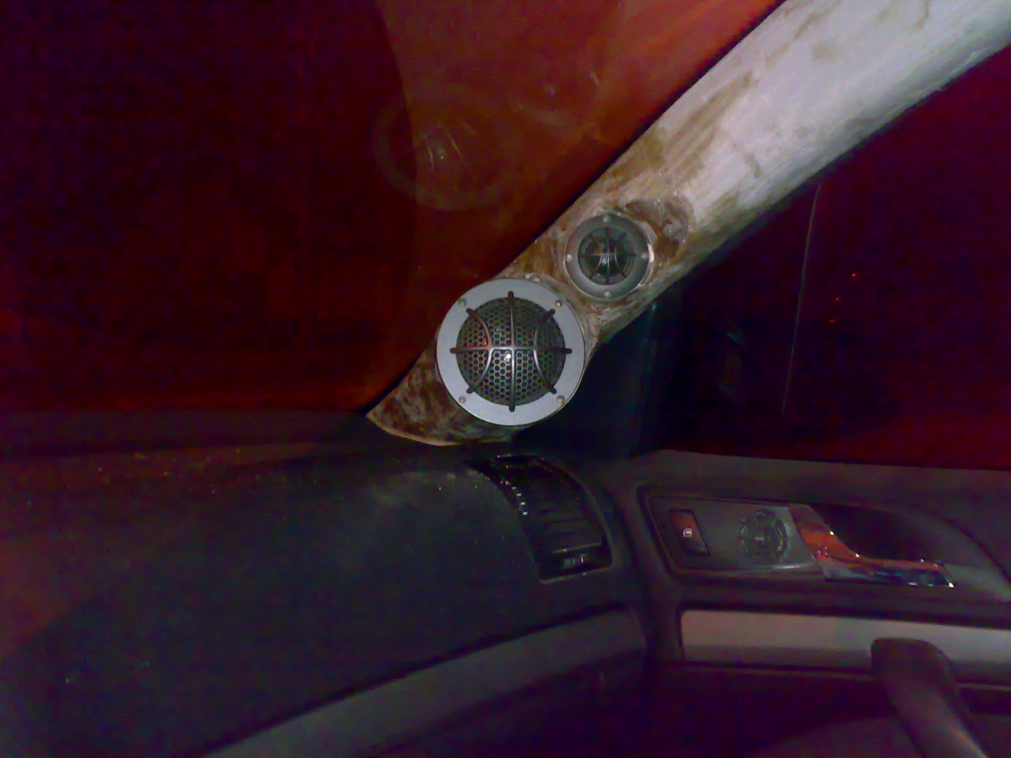

Кто-то здесь накаркал насчет того что фокалы не споются . Таки не спелись , точнее не влезли во всю эту конструкцию . Я начал делать заднюю стенку на стойке , чтоб вытянуть объем из под стойки . Так туда ни то что фокалы , а и длсы не хотели залазить . В общем пришлось отпиливать заднюю стенку , пока остановился на варианте с Иродами на СЧ . Заказал - приехало два комплекта стоек , одни останутся для стока на случай если при продаже авто , покупатель жадничать будет . Второй комплект пойдет под фокалы , все будет делаться с учетом пройденых ошибок . Щас поставил все это хозяйство в черновом варианте т.к. без музыки замудохался . Определяюсь чем обтянуть , кожа не канает т.к швы категорично раздражают какие бы они аккуратные не были . Рассматриваю два варианта или покраска или флокирование , к флоку склоняюсь больше , только хочу самым коротким ворсом и при возможности черным матовым , чтобы небыло бликов . Хожу все стойки по кругу в один тон и цвет .

в "новых" стойках,поменяй место установки СЧ
сейчас левый играет в козырёк
Спасибо за совет ! Уточним что Руслан имел ввиду тот козырек который над приборкой . А то многие козырьками называют те козырьки которые на потолке от солнца . Я сам не сразу въехал о каком козырьке речь
Я еще когда примерял динамики , хорошо понимал что будет небольшое переотражение от козырька . Но как я писал выше рассматривались варианты расположения динов на стойке по нескольким критериям : чтоб не мешали обзорности плюс не зацепить при посадке высадке в авто . Ориентация СЧ "накрест" на подголовники - это наслучай если захочу поменять процевый аппарат например на мультимедию без проца , ориентация по вертикали чуть приподняты в сторону все тех же подголовников - этим я как раз пытался увести центральную ось излучения левой "серединки" от отражения козырька .
Когда первые разы примерял эту шайбу (динамик) к стойке , вообще недопонимал как ее в акурат ставить , друзья вообще крутили пальцем у виска . Для меня было тяжело принять психологически то что будет закрываться для обзора маленький уголок стекла с одной стороны . Кто ездил на Апятых Шкодах и им подобным , с системой расположения двориков спрятаным ниже панели , тоесть когда сидишь в машине а щеток дворников не видно из салона когда они не работают , тот знает о чем разговор . Так вот после Апятой садишься в другую машину где дворнико видно из салона , так создается такое впечатление что они лежат не на лобовике , а прямо на моих глазных яблоках
В общем я о дворниках разговор начал к тому что эстетика при расположении динов учитывалась в первую очередь и не могла быть ущемлена даже в угоду звуку
Система строится не для соревнований , а для получения удовольствия от прослушивания любимых композиций .
Мне может даже нужно было поездить с таким вариантом , привыкнуть чуток морально . Первые дни поездок с установлеными динами я от них взгляд вообще не отрывал , щас уже привык и в принципе готов ставить дифузорную середину с большим доворотом именно для процевого варианта
MCPC вне форума   Ответить с цитированием Вверх

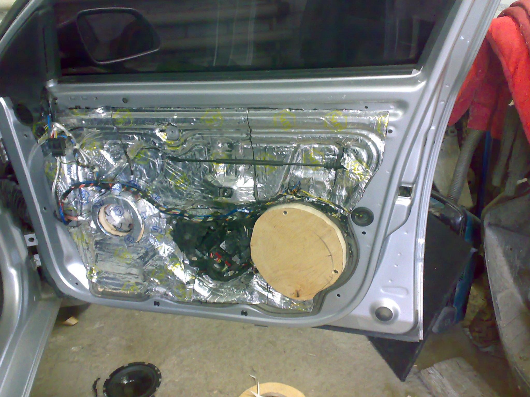

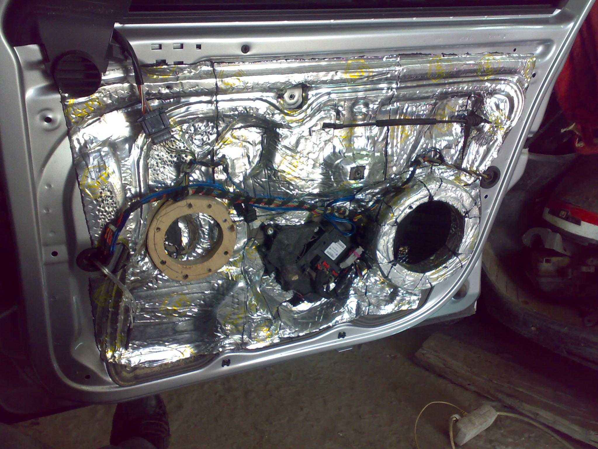

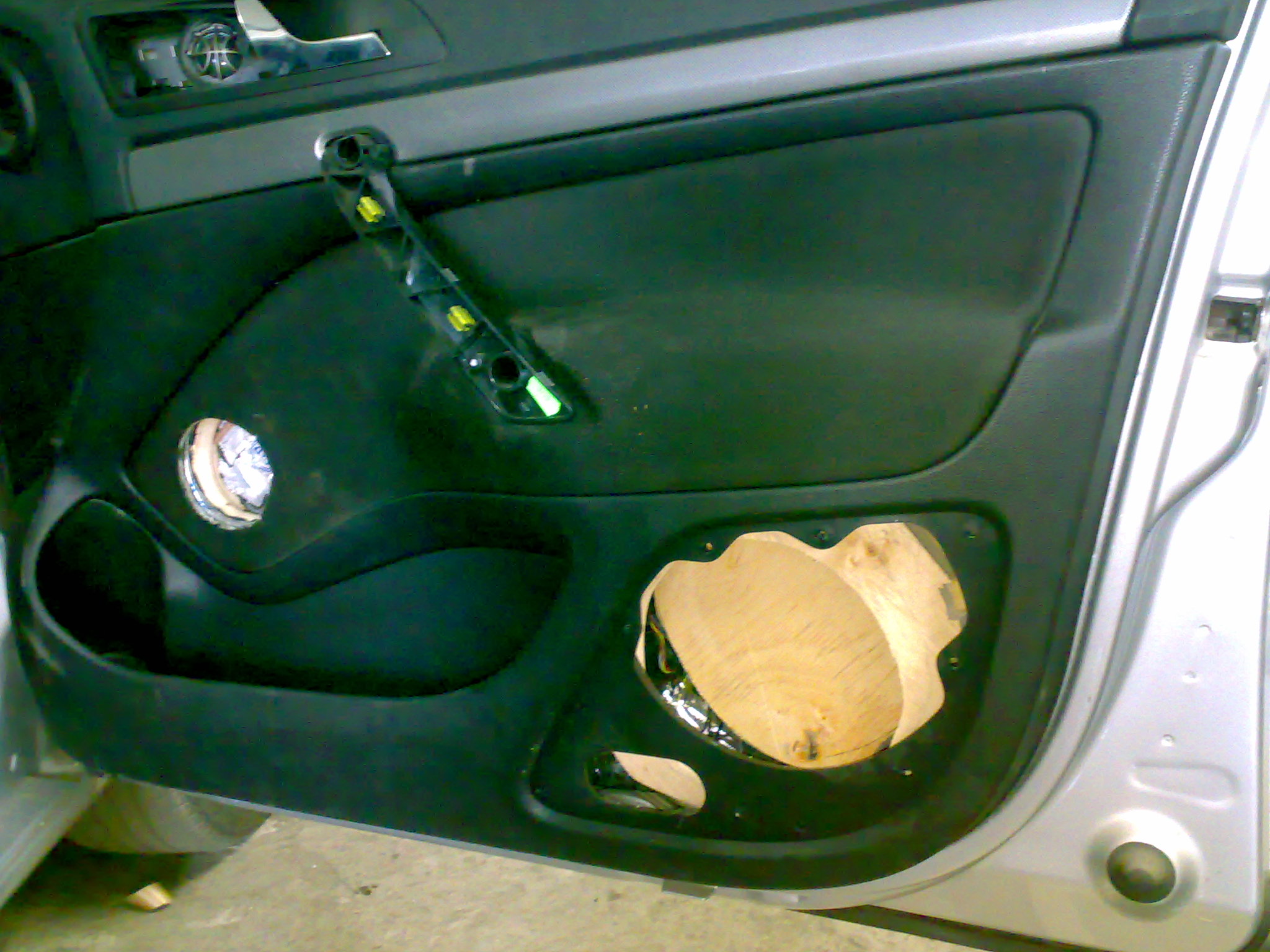

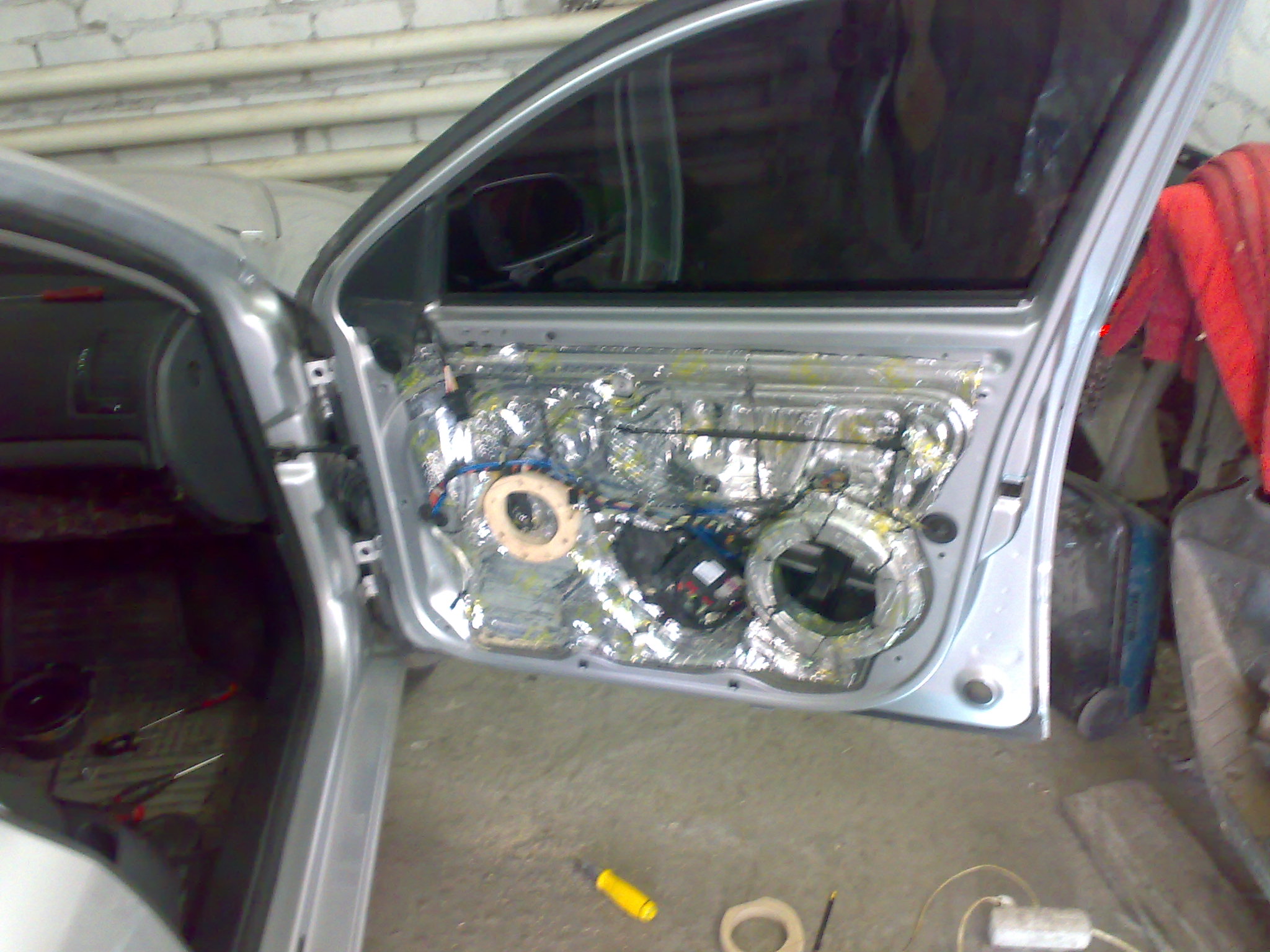

Добавлю фоток по обесшумки двери
Обесшумлевать двери в Апятой одно удовольствие , в том плане что филенка снимается полностью и не надо еб.ться с проклейкой внутри . Дверная филенка приклепана к двери на хитрые заклепки , которых не найти днем с огнем , пришлось переделать все крепление филенки под болтики М6 . с внутреней стороны двери к ушкам были прихвачены сваркой гайки с контряшей юбкой , потому как в дверь рукой не подлезть когда стоит филенка на месте . Фоток проклейки внутреней части двери нету , небыло возможности пофоткать , как буду разбирать , обязательно сфоткаю .
Ставились динамики на скорую руку так как было начало лета и заморачиваться на сложную установку небыло времени .Взял комплект DLS R6A , "накидал" динамиков в штатные места , плюс купил серединки UP2.5 и поставил их в то место , где они стоят с завода в некоторых комплектациях .
Покатался пол годика и понял что не то , до этого в предыдущей машине пищи стояли на панели и звук как бы шел спереди , а здесь получилось по бокам . Было принято решение поменять компоненты и место их установки . Начал с СЧ и ВЧ , об этом в начале темы .
Щас очередь дошла до мидбаса , однозначно решил что хочу калибр 8" , так как был опыт эксплуатации такого размера в предыдущем авто . Присматриваюсь в сторону Иродов восьмых на литой раме , пока еще не решил корпус буду делать или на дверь , внутренее чувство подсказывает что там можно в корпусе набрать не малый объем .

Твоя филёнка держалась на 6мм заклёпках, ет не проблема!
А вот по поводу переноса динамоса я так понял ты их на перёд двинул?
Старый 21.01.2011, 23:53   #40
MCPC
Аватар для MCPC
Регистрация: 27.02.2010
Адрес: Мелитополь
Сообщений: 142
Вы сказали Спасибо: 10
Репутация: 54
Ну да в принципе не проблема , каждая оригинальная заклепочка стоит около одного евро с копейками , и ждать недели две . Можно было найти не оригинальные но они другие по составу метала , их может просто срезать со временем . Да и заклепочник там нужен другой с большим коэфициентом усилия .
Динамосы пока еще не двинул тока думаю как двинуть или корпус сделать или на внутренее пространство двери .
А тот подик что на фото , это под серединку делалось там UP2.5 стоял
