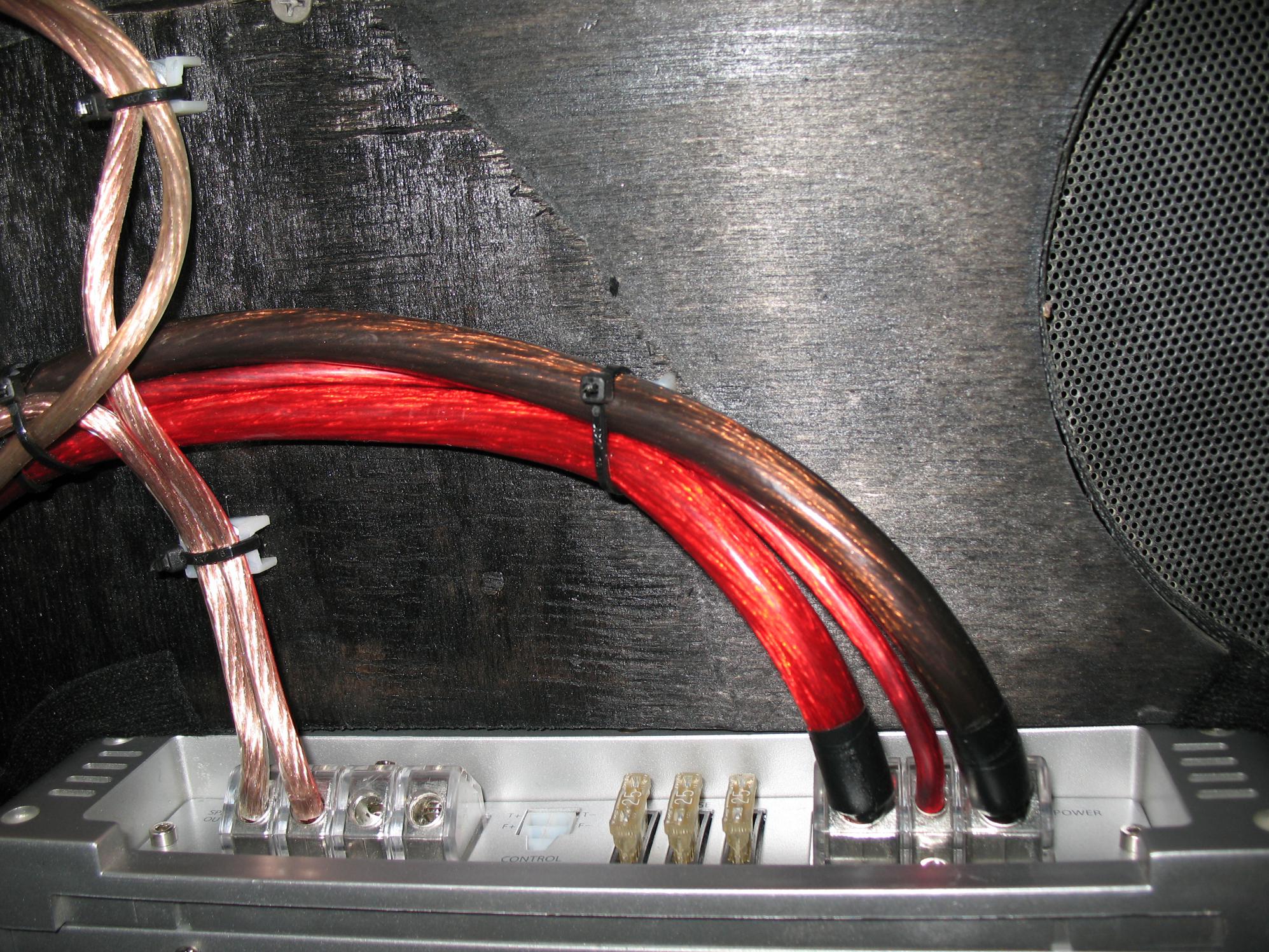

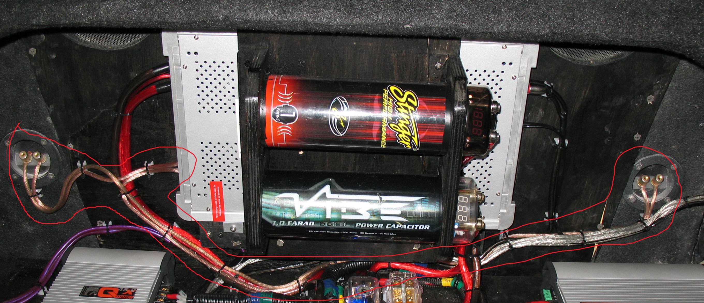

2-а Kicker S12L52 включены на 1ом, у меня такой вопрос мне когда установщики подключали они сделали так, минус они запаралелили между сабами, а + по отдельности, я хотел-бы сделать так минус к минусу, + к + но они мне тогда говорили что мона что-то спалить. Помогите разобраться, фото прилагаю.

Ну так вроде ж сабы включены последовательно, никак 1 ом не получается.
или я чего не разглядел? Минимум 2 ома

Так усь подерживает 1ом и сабы 1ом . там в сабе две катушки 2+2 вкл. как 1 ом

В каждом сабике две катушки по 2 ома паралельно дают 1 ом. Но сабы включены
последовательно 1 ом + 1 ом будет 2 ома В один ом єти два саба можно включить
только используя по одной катушке , но зачем.

...если ты правильно всё описал, то у Тя странные какие то "инсталяторы",... если минуса запаралелить получится последовательное подключение, тоесть - 4 Ом, только оны играют в противофазе! (бред какой-то), нужно нужно одни "плюс" и "минус" сабов соединить , а другие "плюс" и "минус" - на усилитель. А если нужно 1Ом - тады "плюсы" вместе на усь , и "минусы" тож вместе на усь.

Тогда получится 0,5 Ом Низзя

Фото дают неполную картину,не видно как катушки между собой соединены.Это модель с катушками по 2 ома.По этой фотке похоже на последовательное соединение.Похоже...Варианты с этими динами могут быть 8ом,2ома(2 варианта) и 0,5ома.Очевидно, один из двухомных вариантов ваш,или 8.

sagittarius79 Может они все таки Плюс к Минусу, просто я снял это все год тому назад вот теперь по фоткам пытаюсь подключить,

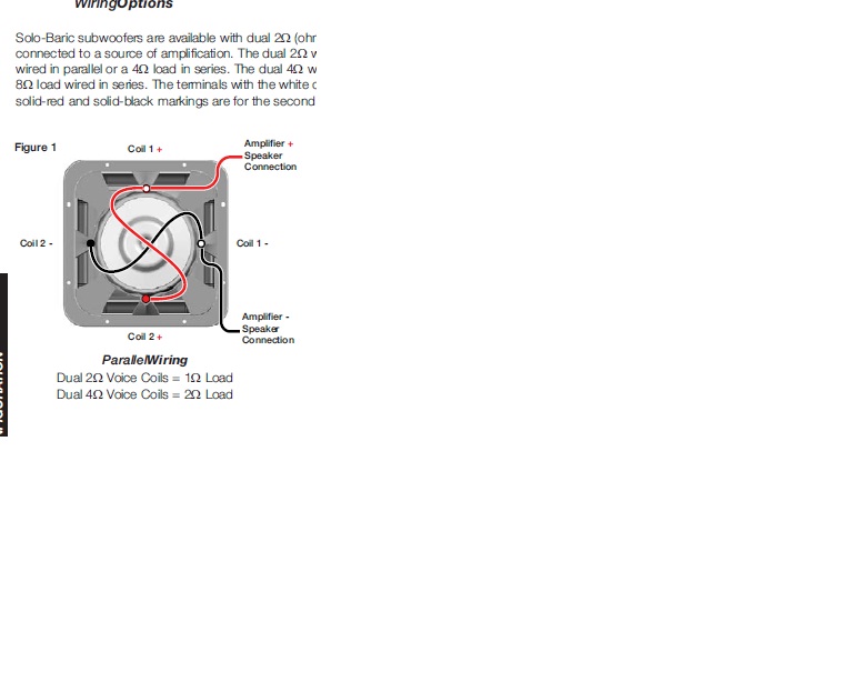

Вот схема,

Если не тяжко нарисуйте как нуно подключить псб.

Да правильно у тебя все подключено. Два двухкатушечных саба . Итого четыре катушки по два ома. Если задействовать все катушки то никак 1 ом не получиш, если ты этого добиваешся, насколько я понял.

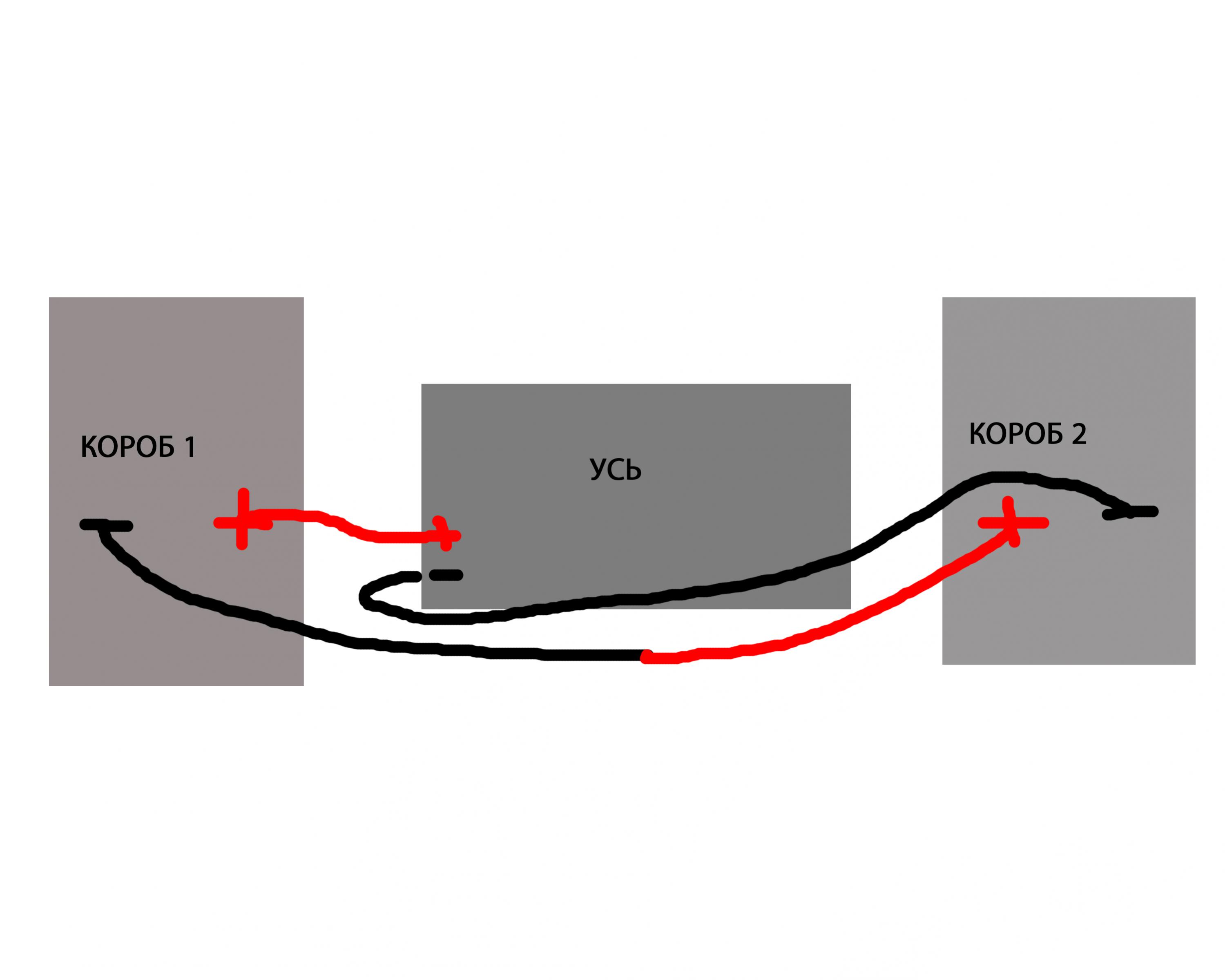

Сорри за рисунок, вот так правильно ????

Да ,правильно . Установщики не могли тебе подключить так как ты хочеш - плюс к плюсу , минус к минусу , потому что общее сопротивление сабов получится 0,5 ом. И усилку может поплохеть Да и с полярностью все правильно.

Спб! так и буду подключать!

если так то правильно, по нарисованной схеме получиш 2 ОМ! ...так и подключай!
