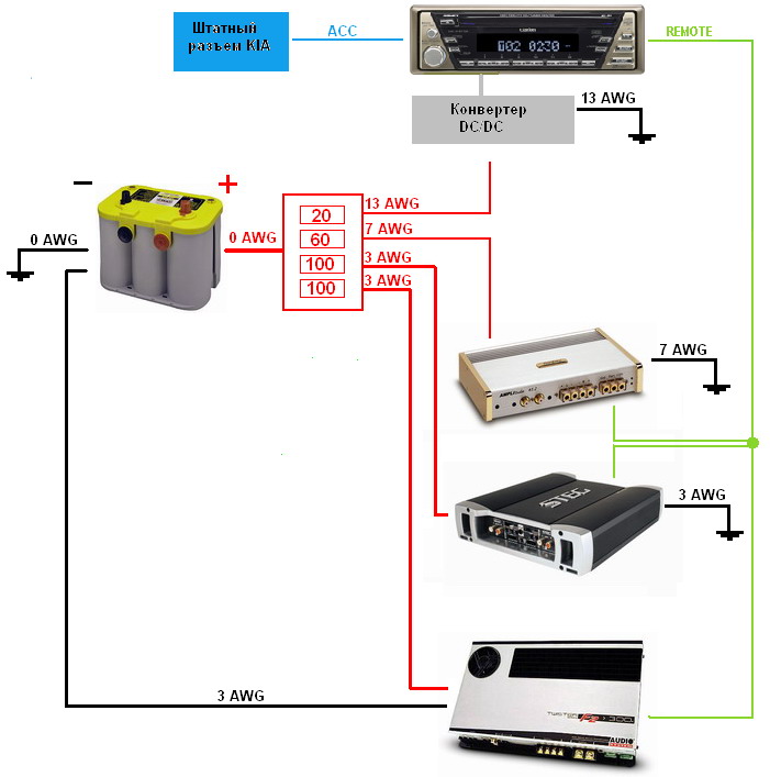

Чтобы не плодить темы хочу здесь показать и свою схему. Какие будут замечания? Особенно интересует правильность показания на схеме DC/DC конвертера, провода АСС, и можно ли от минуса АКБ на кузов кинуть не 0ГА а 3ГА, поскольку 3ГА и так идет на минус сабового уся?

Сообщение от @CHE@ Посмотреть сообщение
Можна. І прикручуй його в одній точці з штатною масою.

Сообщение от Владимир Посмотреть сообщение
нафига? это абсолютно не принципиально! к примеру 0 га не везде сунеш.... там главное что бы не далеко от акб и надёжное место! имхо!!!

Репутация: 628
Че, у тебя разные точки массы усилителей. Это чревато наводками. Я в багажнике подключил усилители к массе по разным бортам - уже было худо. Сведи все массы в одну точку .
С фронтальными усями это в принципе легко сделать, а вот сабовый усь проблематично, не хочется минусовый провод длиной 1,5м тянуть. В любом случае, это будет решатся когда моя система издаст первые звуки, послушаем генератор
