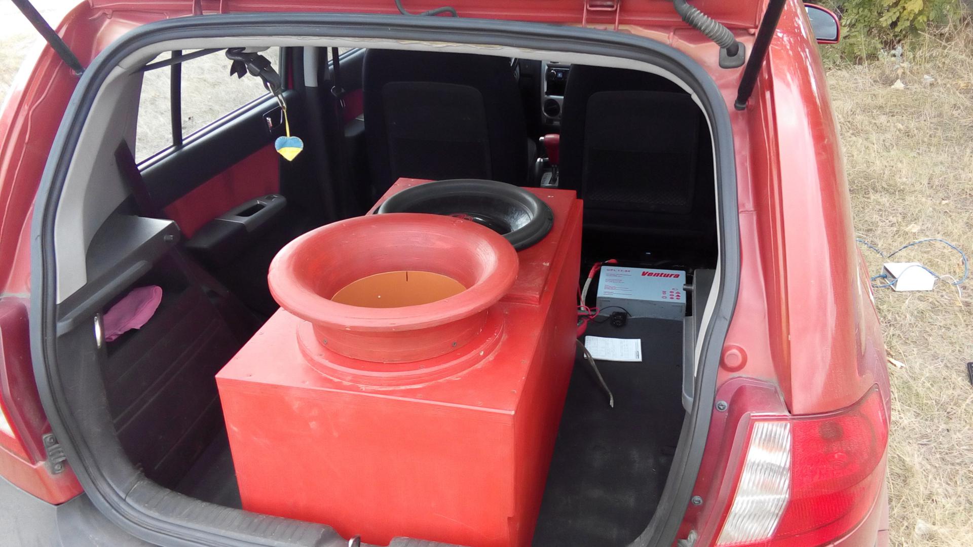

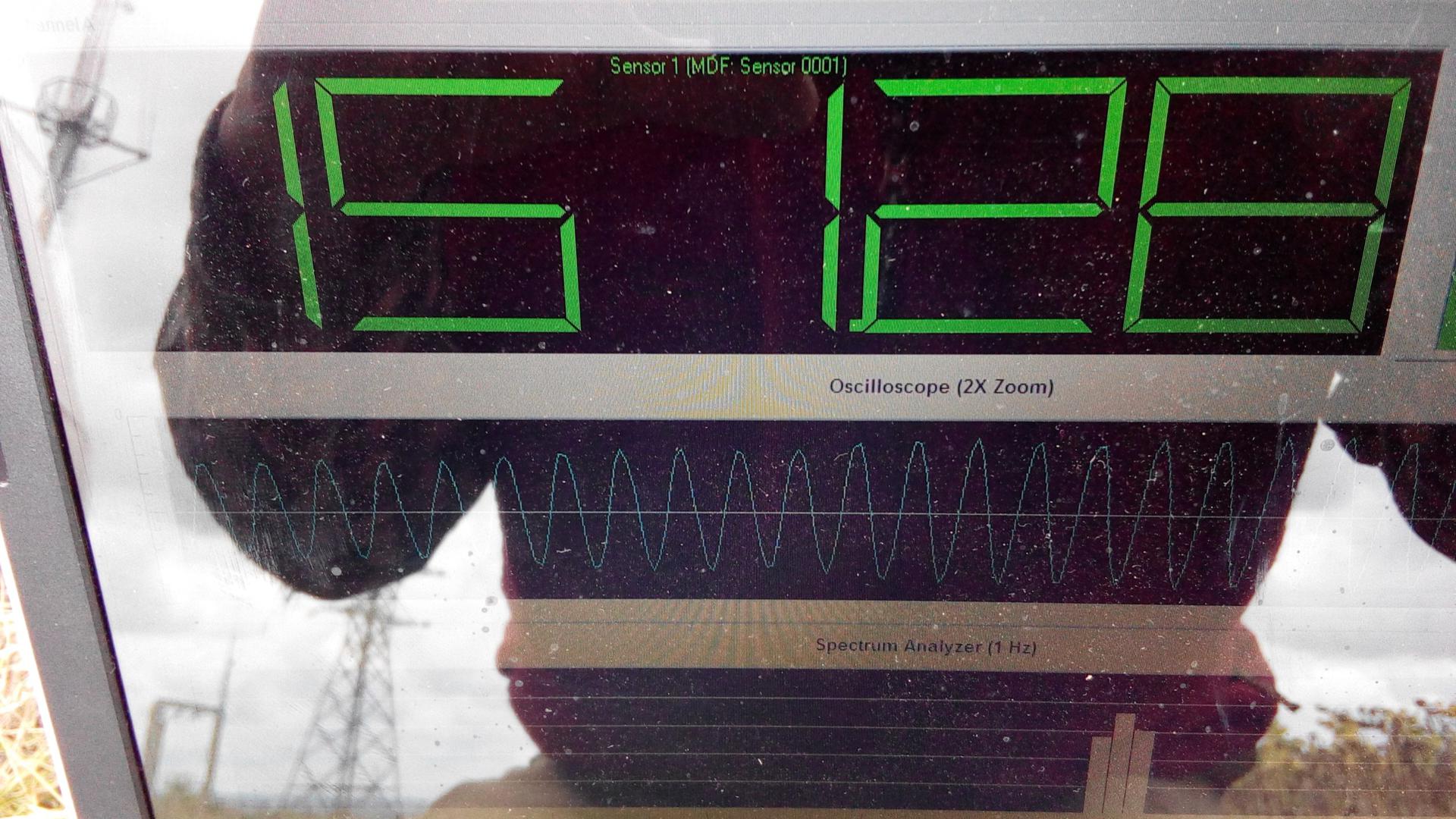

Старый 04.10.2016, 21:01   #174
DDMi
Терапефт с пилюлями
Аватар для DDMi
Регистрация: 12.11.2008
Адрес: село Черкаська Лозова
Сообщений: 801
Репутация: 298
По умолчанию Re: В обійсті завалявся короб
фото системы можно увидеть?
Безумовно. Після ЕММА вирішив перевірити, а що як би я зробив брудну гру, як це зробив Костя Нагорнович у БестСПЛміні. Заради цього викинув сидіння з салону, повернув короб як на фото, і отримав рез.
Перший варіант коробу об'єму 114л під 15" і трубу ф250 мав рез з багажнику 150,3.
На ЕММА короб був збільшений до 119л, рез впав до 150,05. Саме цей короб на фото, той, що був на ЕММА фіналі.
Вирішив зменьшити до 109л, бо рез з 114 вже відомий. Вийшло гірше 150дб. З ним і поїхав на DMS.
