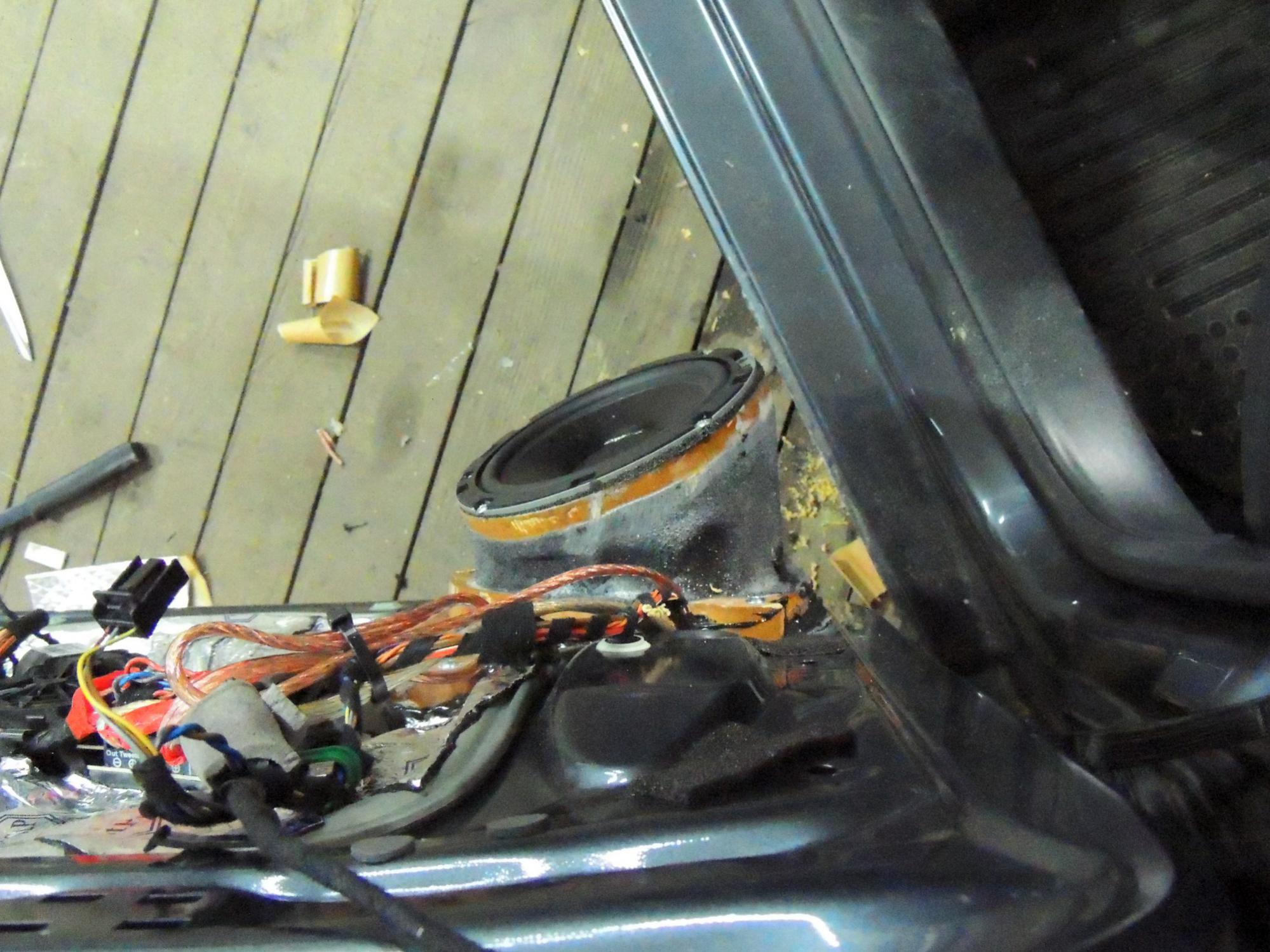

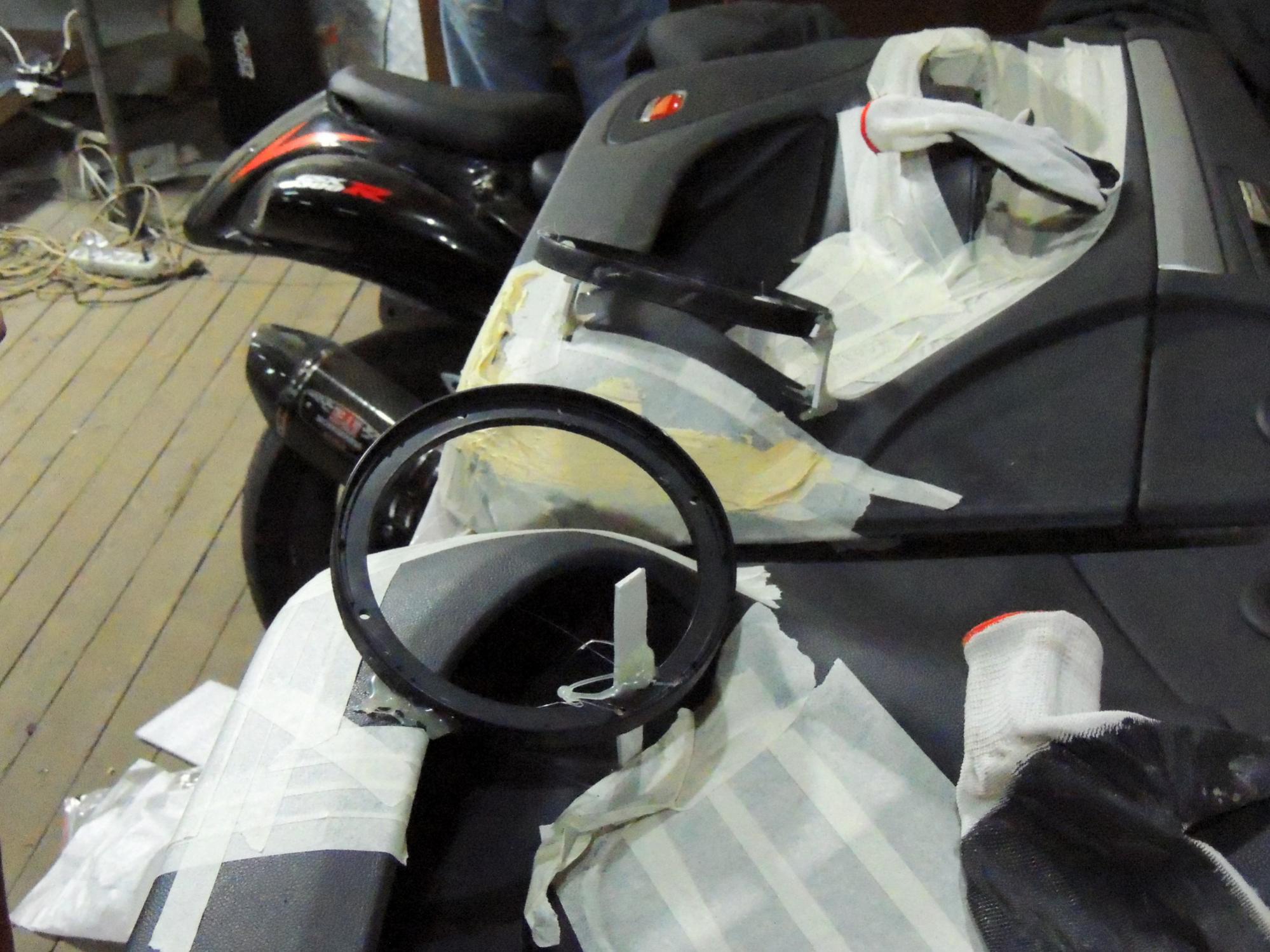

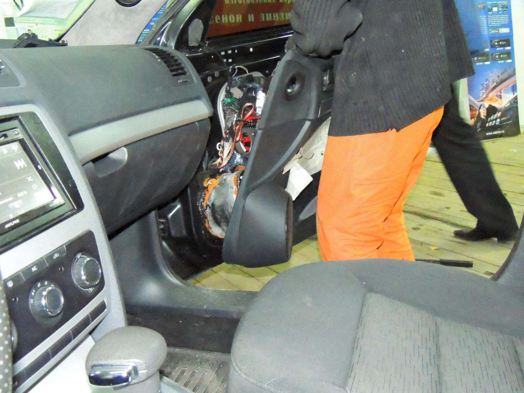

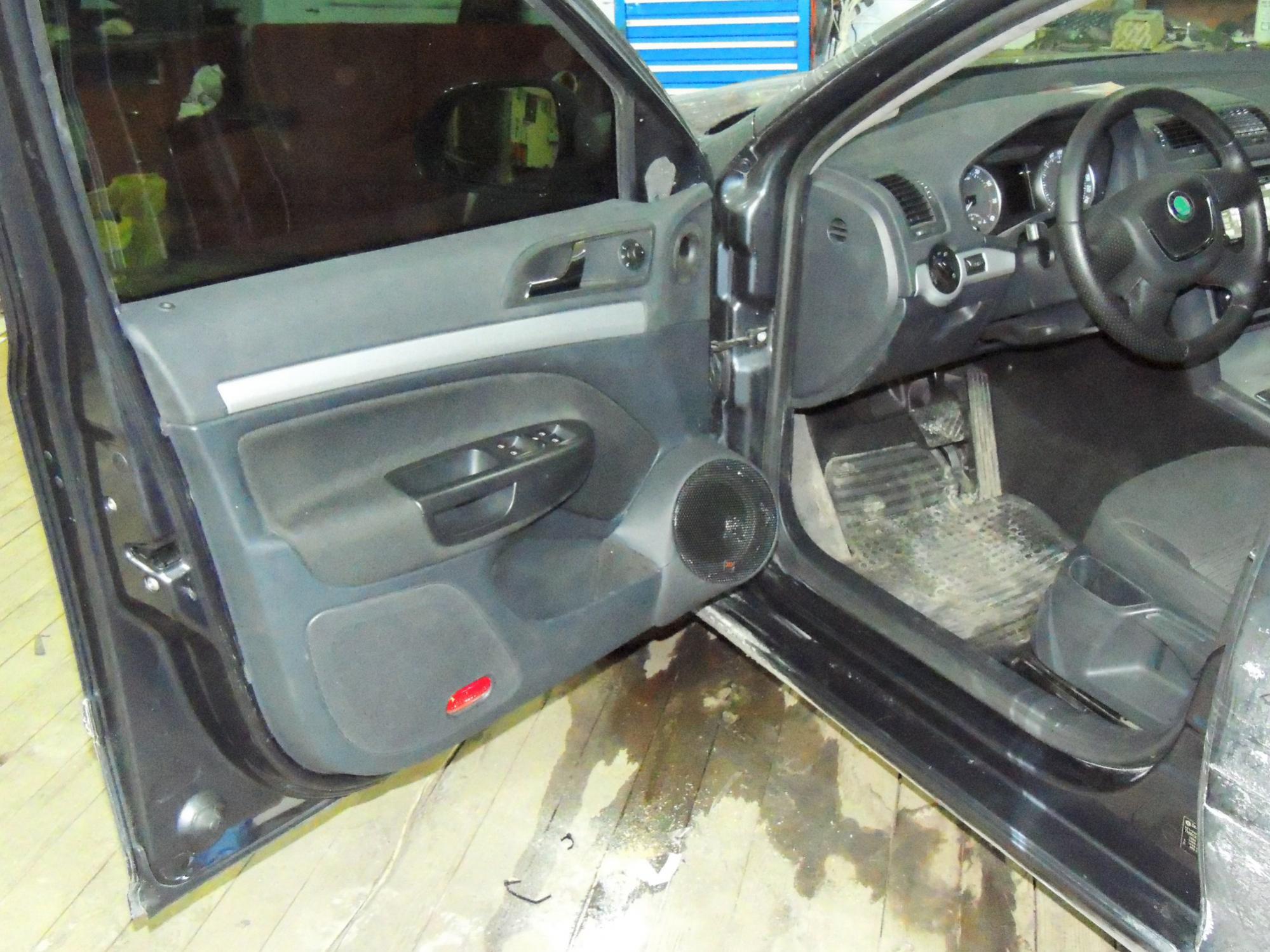

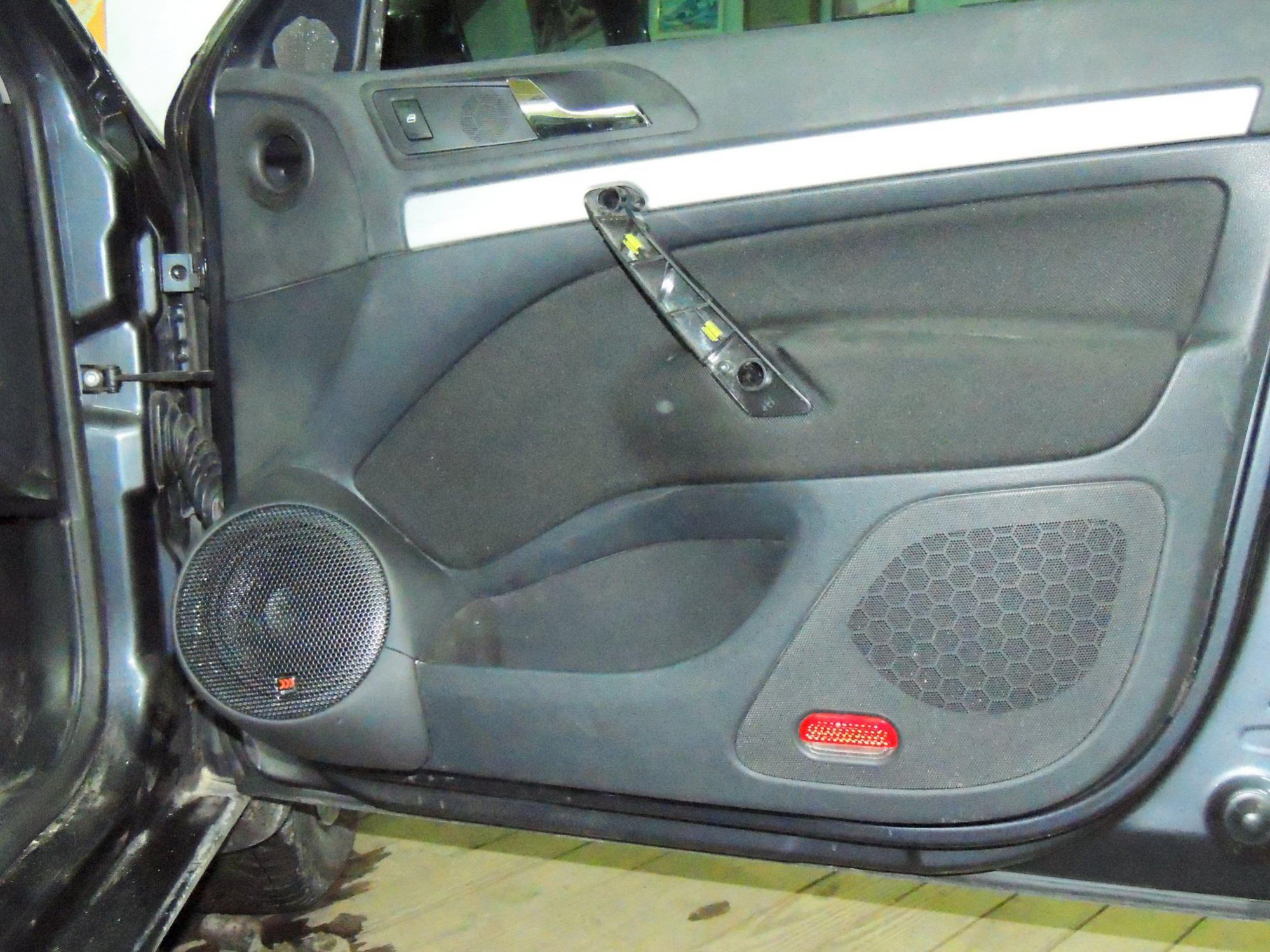

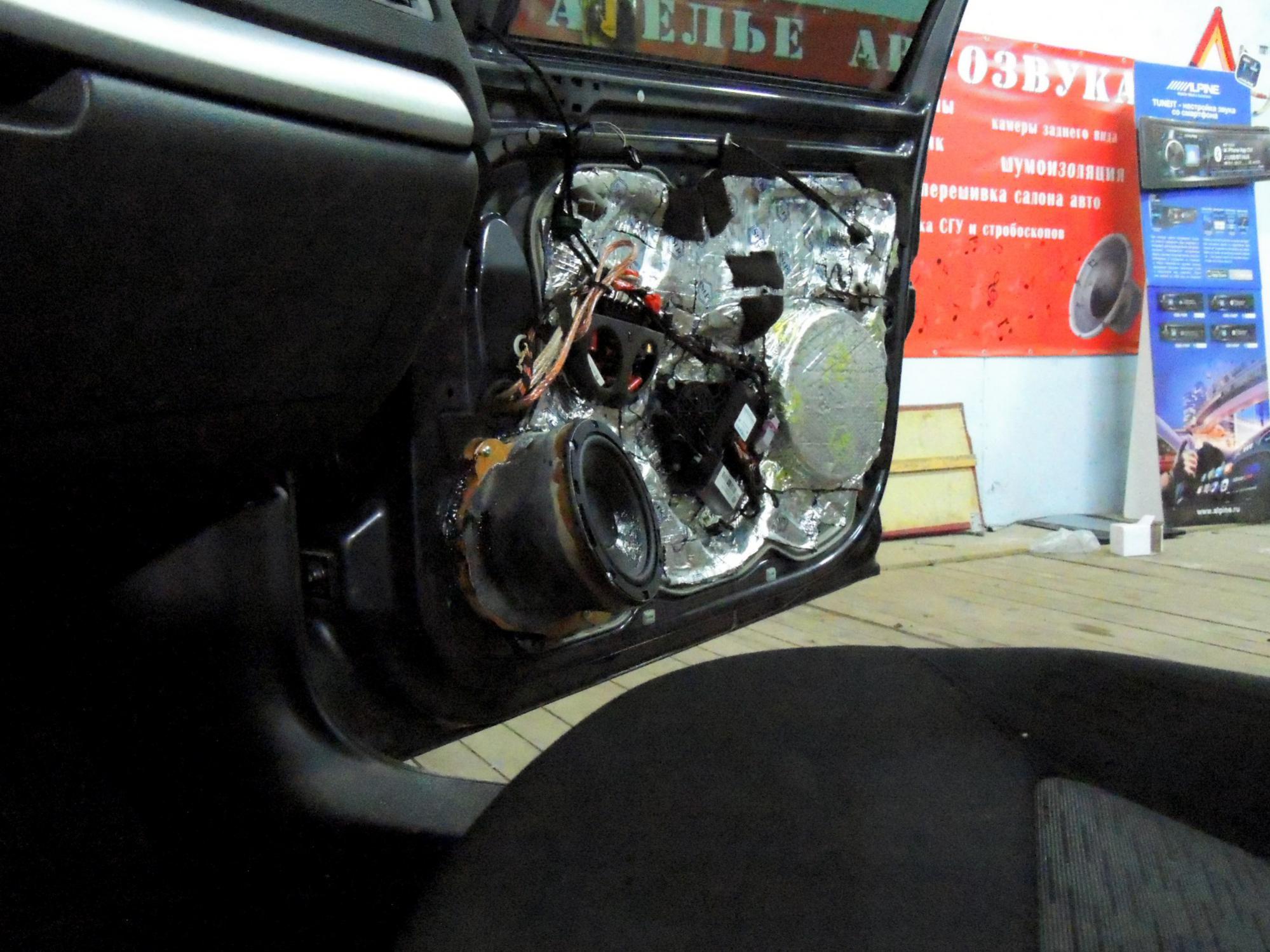

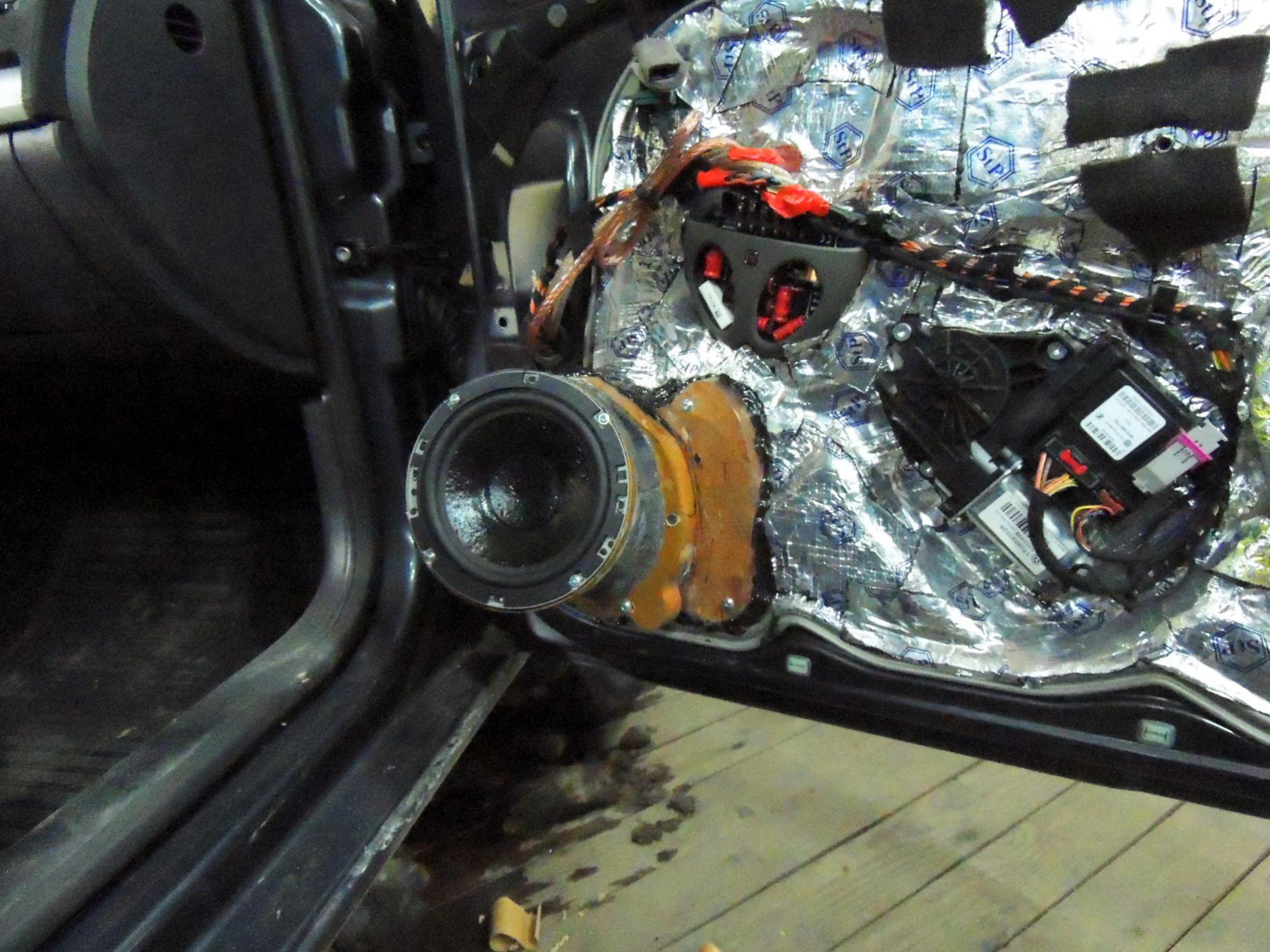

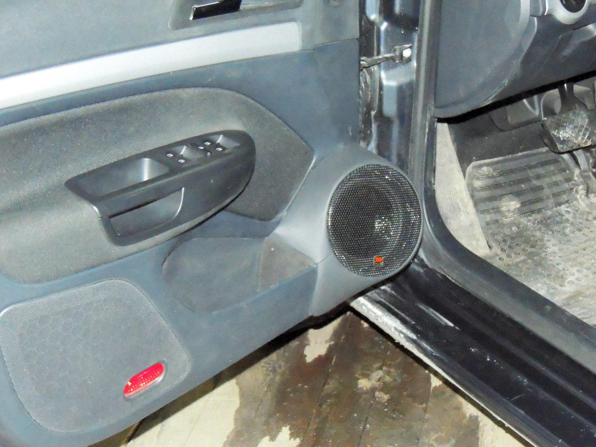

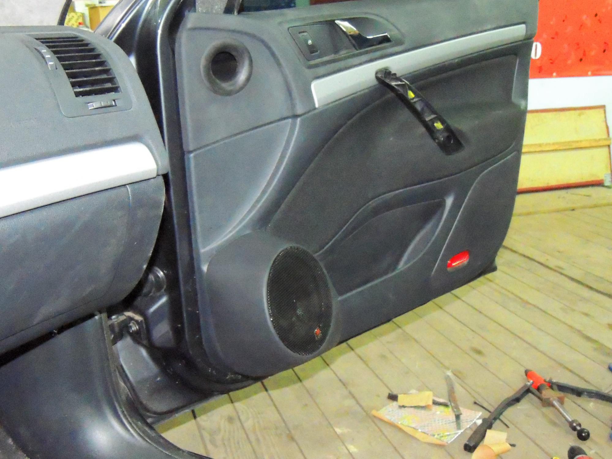

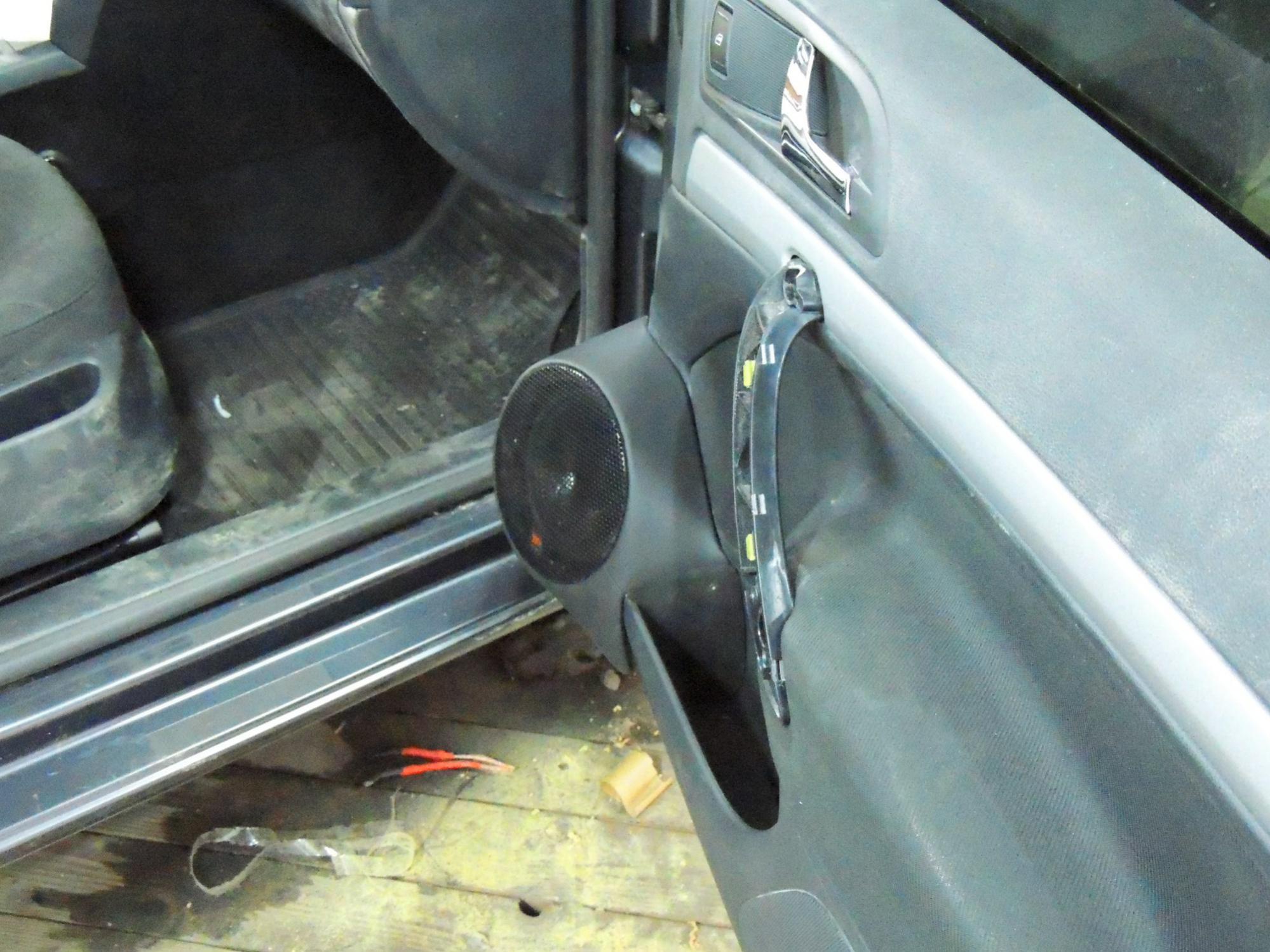

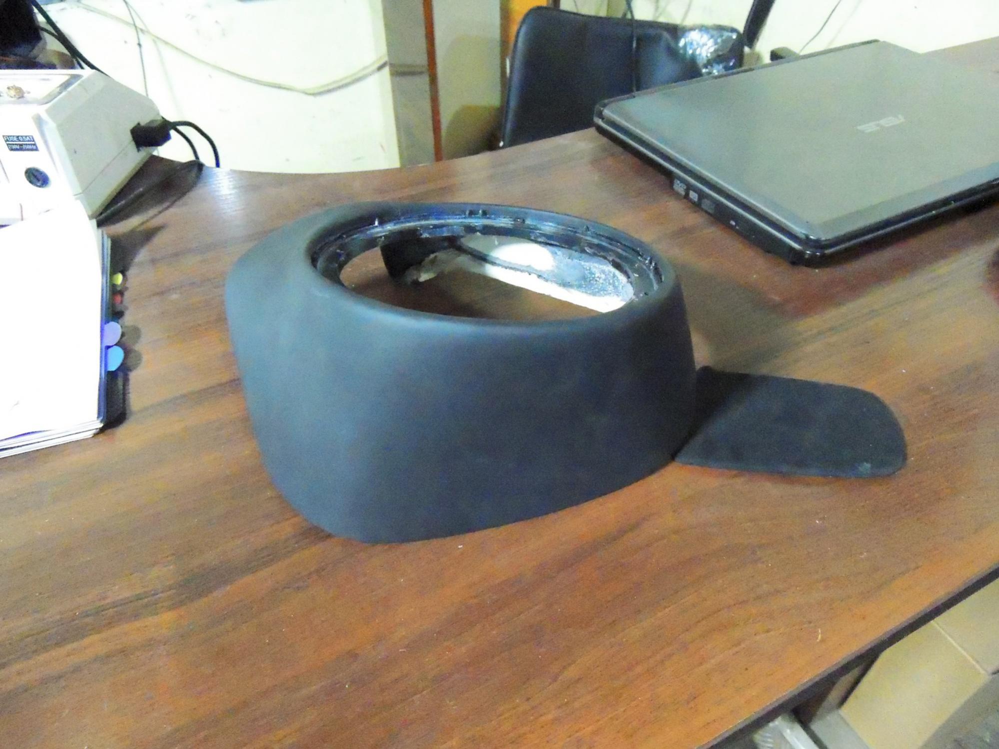

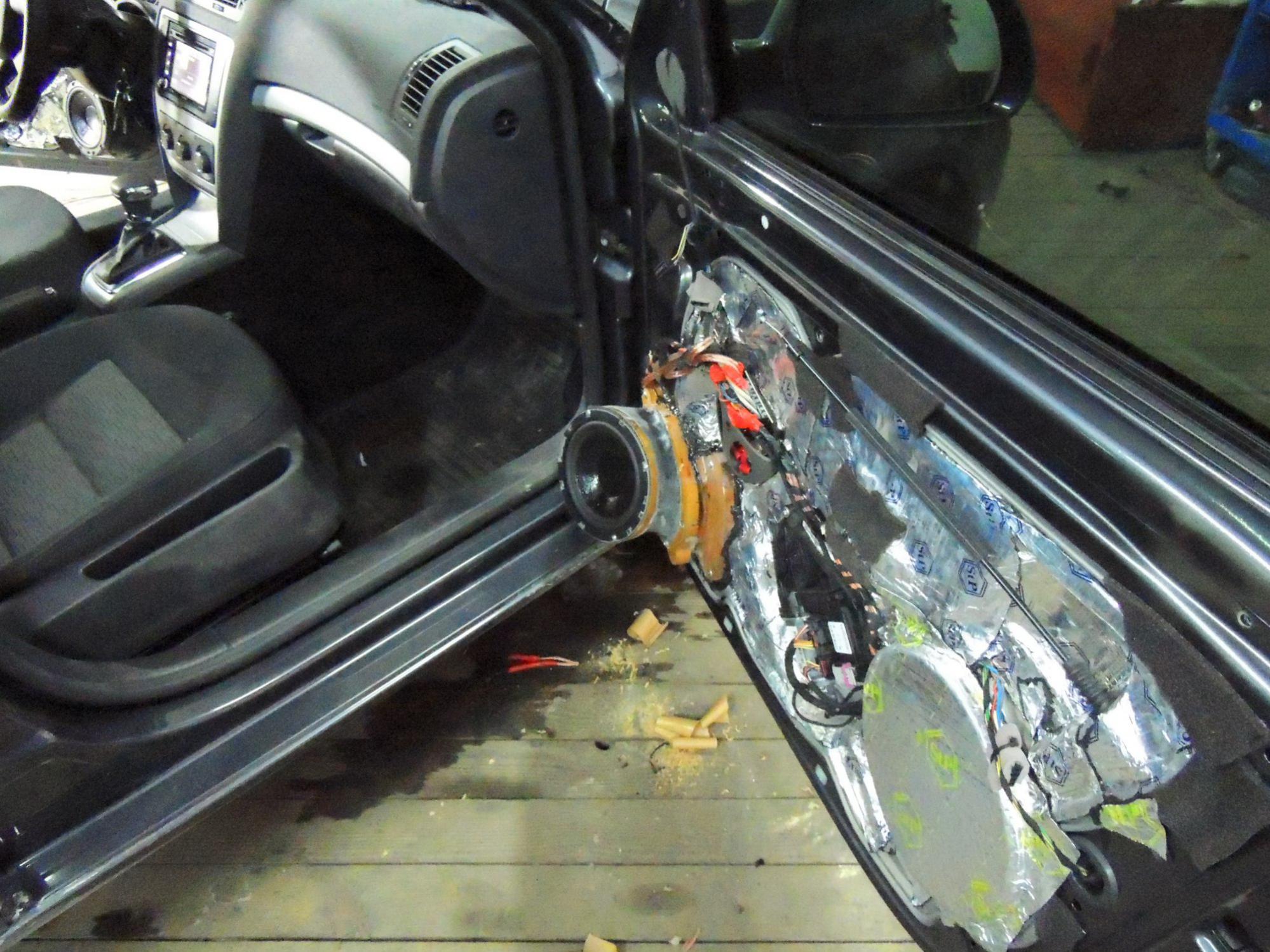

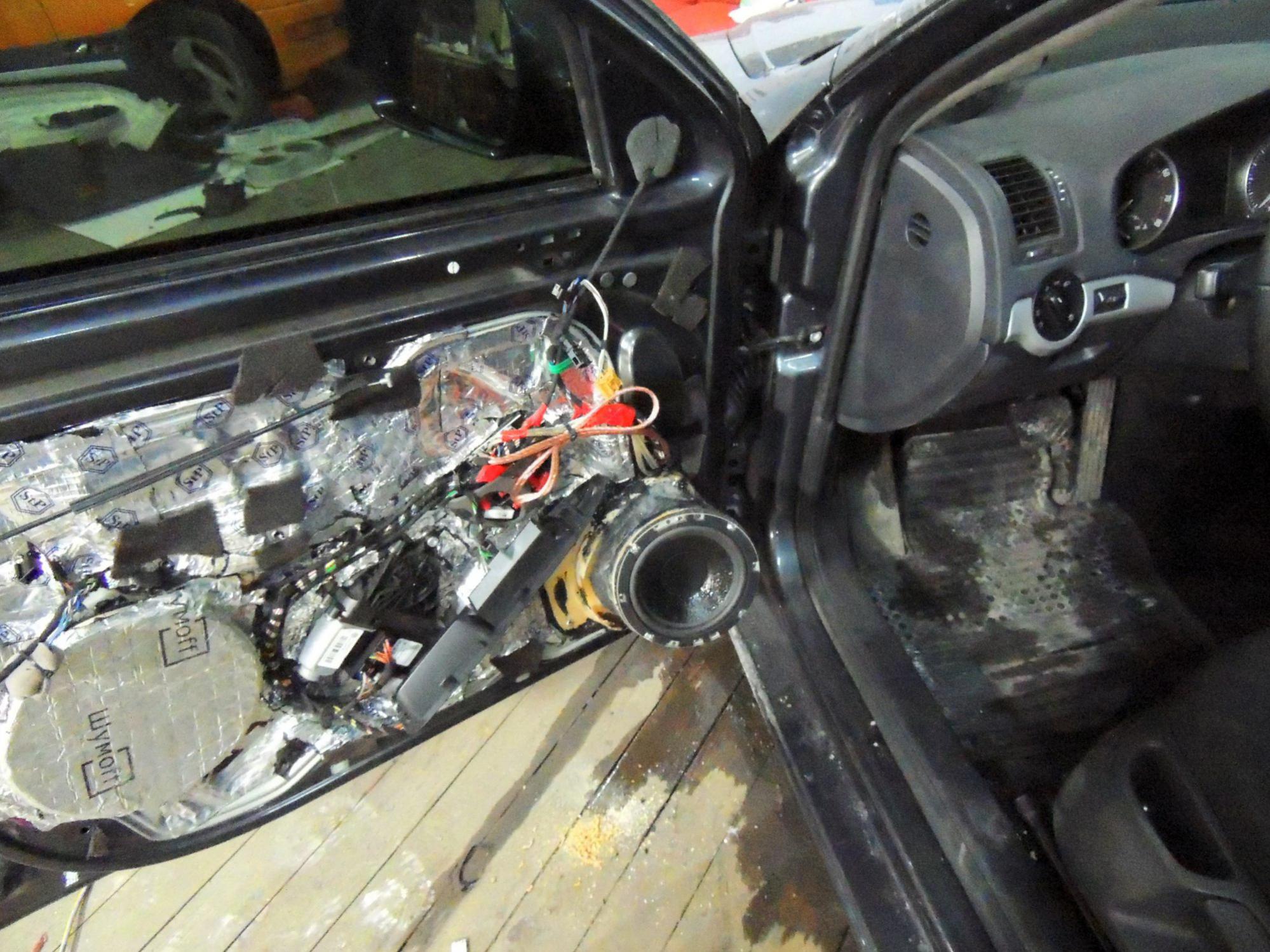

Вот провели попытку переноса динамиков в Шкоде А-5.
Сильно не судите, установка делался для простой машинки.
Старое отверстие под динамик заглушили простой 16мм фанерой.
Подиум сделан с помощью фанеры, стекловолокна и полиефирных смол.
Могу одно сказать, звук кардинально поменялся. Оно того стояло!
Маленький фото отчет.

Ого тоннель. А зачем так выпялили его? Там ведь хватало места посадить глубже в карту.

Визуально красиво еще бы фоток процесса, чулки пена и т.д.
Крепление на герметик к карте?
Тонель полиэфика + стекломат?

Сообщение от shkrek Посмотреть сообщение
Как сказал Кос в своей теме - 'Весь смысл правильного доворота при открытых дверях'
Имхо - Главное чтобы звучало!
Зачем.
1) Доворот немного выше ручки КПП
2) Тонель большой, но сделан с расширением на выходе
Делали таким образом что бы динамик не топлять во внутрь карты.

Зачем.
Я там не увидел расширения .
Довернуть можно было и без такого сильного выпячивания мида.
Ну а то что не хотели динамик утоплять в карту - тут хозяин барин, думаю это и есть главная причина

Сообщение от Gt-RRRR Посмотреть сообщение
Всё просто, выставил верхний наклот, и начали подгонять внутренний ( несущий ) подиум. Внутренний подиум состоит с двух основных колец, связанных между собой четырмя мет. шпильками, обложены карпетом и пропитано розовой матричной полиефирной смолой с выстойкой почти 12 часов между слоями, итого 6 слоев + по два слоя 300 стекломата с обоих сторон. Короче несущая филенка менее жесткая чем подиум.
внешний подиум крепится к карте на саморезах для пред натяга и хитрый герметик ( тубус )
Добавлено через 7 минут
Мне нравится как с задержками играет машина в штатных местах, но это мое суб'ективное мнение.
Как вариант. Но еффект был ошеломляющий, больше инструменты не играют в одно ухо. Да и без звуковых задержок сцена стала более приличная. Нижняя средина объявилась спереди, да и при отключенном саба очень даже хорошая басовая атака.
Знаю одно, с данной системы думаю смог вытащить максимальный потенциал.
Но как говорят на вкус и цвет все фломастеры разные )))
А по поводу штатной установки, дак тут для "Кос" былобы раздолье, веть динамосы сразу на задней части дверей
Без обид
Последний раз редактировалось Nos music; 27.01.2014 в 23:28. Причина: Добавлено сообщение

Цитата веть динамосы сразу на задней части дверей
В этом и смысл, получается очень неплохой результат.

Результат звучания при открытых дверях?
