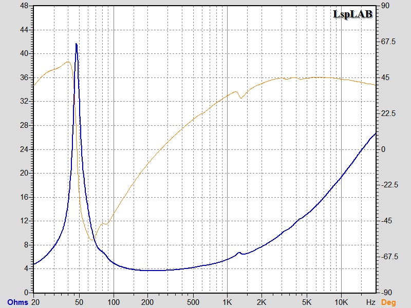

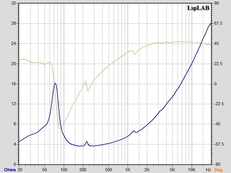

Вот немного воды поутекло , но всеже.
Досталя из загашника ящики и решил немного поиграть с мидбасами Phase Linear Audiophile Six.
Но не это собственно важно.
Имеем мидбас с параметрами
FS 48
Qts 0,49
Vas 12 литров
Ставим в ящик около 12 литров. Ящик стандартный дверной. Т.е. по большому счету плоский с углублениями.
И все собственно прогнозируемо
FS подростает до 72. Qts подростает до 0,73
Как бы все должно быть хорошо , но всеравно гулковато както.
Снял Z в воздухе и в ящике.
Может будут мысли какие - что за неприятность на 224 герца.
И может ли это быть причиной гулкости ?
ID:	7919   Нажмите на изображение для увеличения
Резонанс АС в целом судя по всему. Ясчег шумил?
Эта неприятность у тебя переползла вверх вместе с резонансом, с 80 Гц. Переходной процесс, может быть центрирующей шайбы. Заползла эта неприятность так высоко вероятно из-за задней стенки ящика, или из-за проблем с вентиляцией. Т.е. если вентиляция выходит в центре магнита, то задняя стенка слишком близко к магниту, а если вентиляция боковая, то близко боковая стенка. На гул врядли влияет.

224 герца - половина длины волны равна 0,76 метра.
Вполне может быть продольный резонанс ящика.

Надави на динамик. Нет ли утечки воздуха из ЗЯ? В таких ситуациях на Z-кривой может вылезти пичёк, как у тебя.

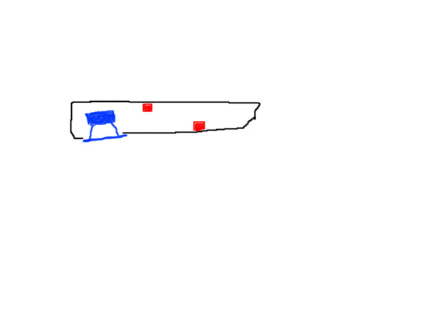

Если есть двусторонний скотч и обрезок бруска или рейки, попробуй сделать так, как на рисунке (красным показаны наклеенные бруски).
Я не художник , лучше словами : расстояния от динамика до первого бруска не должно быть равным расстоянию до второго бруска, и также расстояние от второго бруска до правого края не должно быть равно ни первому не второму.
