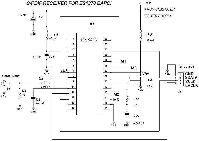

По умолчанию Re: Alpine и попытка что прикалхозить.Ai-net, цифра вход-выход
I2s Имеет 4 провода. И нарыл схемку типа, конвертер SPDIF - I2S на чипе CM8412, интересно если этот конвертор подключить к I2S магнитолы- что получится

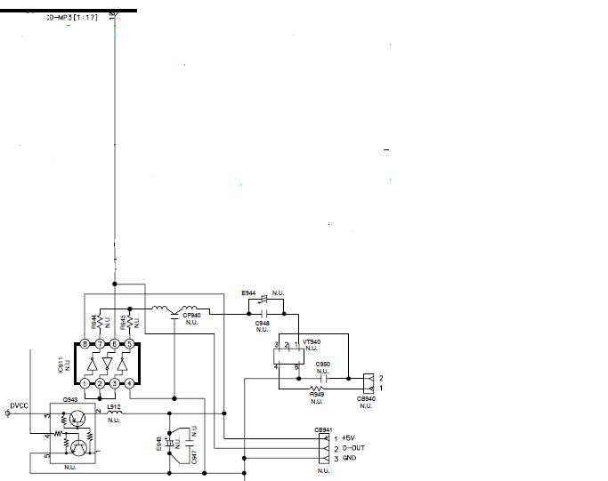

То что пока нашол, это то что на проце T1-DSP ic101 есть 74 нога обозначеная как S/PDIF вход, это или выход не пойму, проследил куда идёт эта дорожка, и выложил кусок схемки, так сказать тупик. Это чего такое? Чё за разъёмы CB940,CB941?

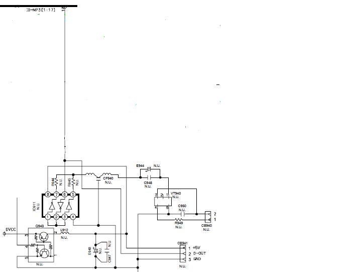

Вот что это за разъём Digital data (SPDIF) output terminal. Так что радуемся владельцы 35х выход в цифре найден. Ура товарищи!!!
Как я понял из блок-схемы по этой цифре и радио должно играть.
