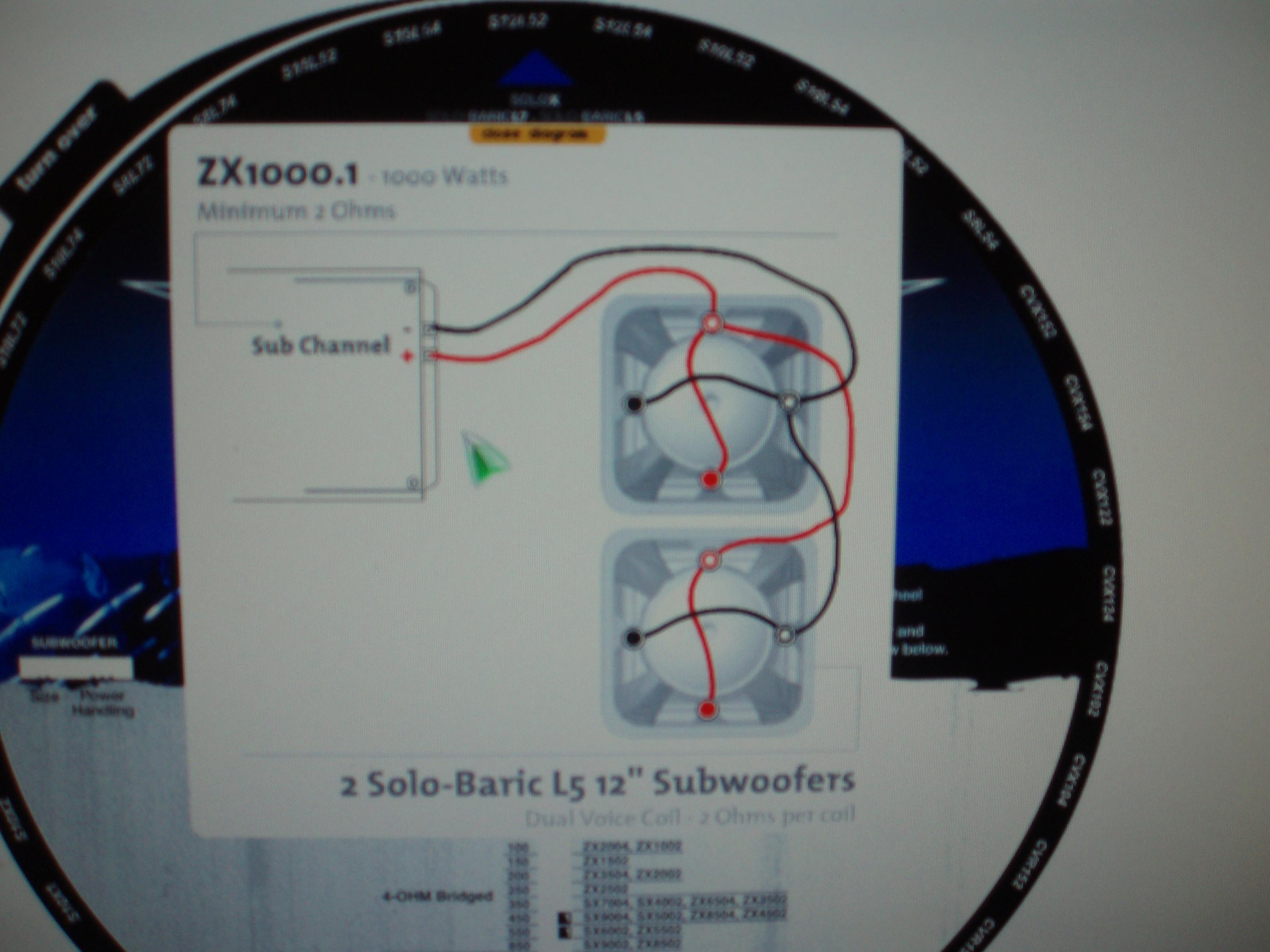

Ребята что эта за схема подключения и как она себя оправдает или не стоит экспериментировать ???

Здесь нарисовано 4 обмотки по 2 ома и все в параллель. В итоге получится 0,5 Ома.
Если есть лишние деньги, то вперёд

Можно подключить катушки последовательно, и далее сабы параллельно...
При этом будет задействован весь терминал усилителя и сопротивление проводов снизится вдвое...
(разумеется, что не бесплатно... длина проводов тоже удвоится)...
Также появится возможность оперативно переключить сабы последовательно (для сравнения звучания)...

Ребят как мне вкл. в 1-н ом, а то в 2-а ома получается маловато ватт

Никак...
Либо 2 Ома, либо 0,5 Ома...
Можно ещё и 8 Ом, но раз на "2-а ома получается маловато ватт"... то на 8 будет ещё меньше...
Вообще-то, счастье не в количестве баса...
Его надо ровно столько, сколько записано...
А раздувать из мухи слона - детские болезни...
