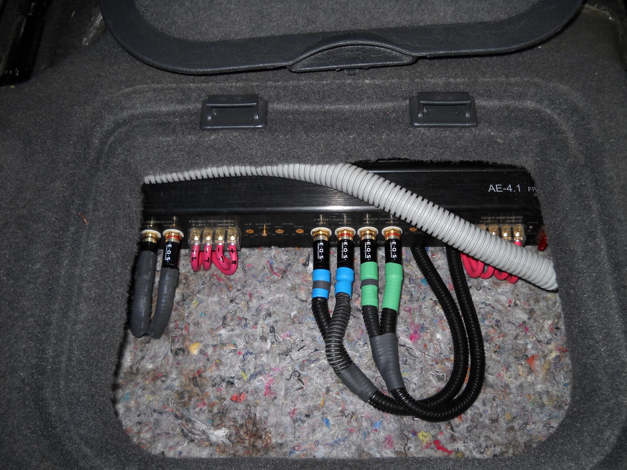

підсилювач
ID:	4859   Нажмите на изображение для увеличения
ID:	4861   Нажмите на изображение для увеличения
Serhiy вне форума   Ответить с цитированием Вверх

підсилювач
Там не жарко для уся?
igorf24 вне форума   Ответить с цитированием Вверх
Старый 14.11.2010, 12:18   #20
Serhiy
Аватар для Serhiy
Регистрация: 26.12.2008
Адрес: Тернопіль
Сообщений: 37
Репутация: 3
Сообщение от igorf24 Посмотреть сообщение
неа, підсилювач не сильно гріється
